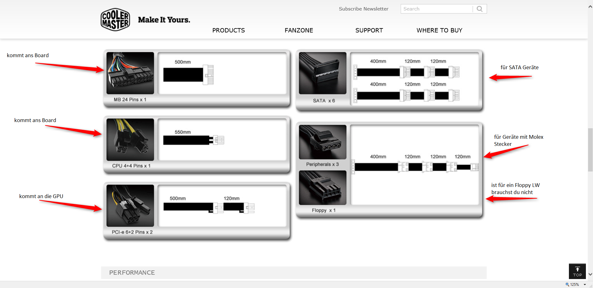

Ich war bei dem Netzteil überfordert, also bei den modularen Stromsteckern für die HDD und das Laufwerk.
Welches Ende ins Netzteil und was für das Laufwerk/HDD ist war klar, aber die Stecker selbst.
Manche hatten ein Anschluss fürs PSU und dann 3 für die Geräte. Kann ich dann auch 3 anschließen?
Eins war mit mehreren Anschlüssen für die PSU und irgendwelchen anderen. Keine AHnung^^
Ich denke, ein Bild sagt mehr als Worte:
Danke das erklärts!
Kann ich den an einem für SATA mehrere dranhängen oder pro Kabel eine HDD?

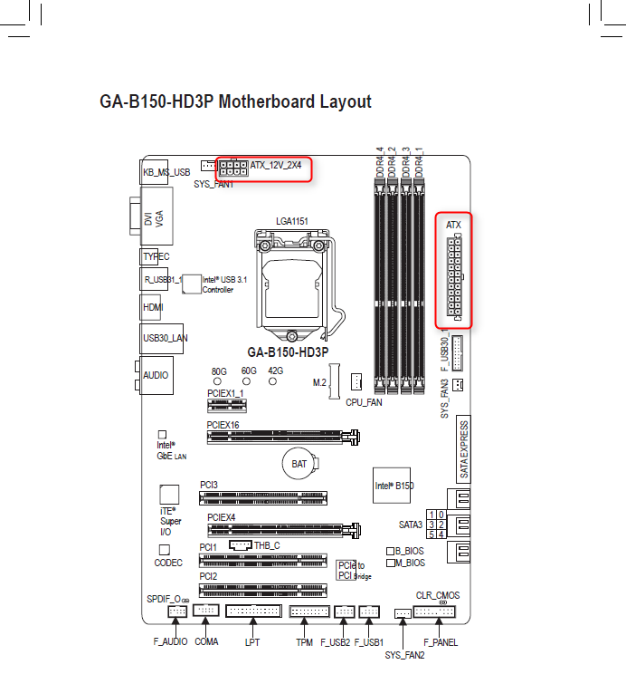

Prüfe, ob beide Stromanschlüsse für das Board korrekt sitzen.

Ich hatte Probleme die I/O Leiste einzusetzen und somit auch das Mainboard auf die Abstandshalter.
Festgeschaubt isses, aber kanns daran liegen das vllt das Mainboard bei einem Abstandshalter an einer Stelle Kontakt wo es nichr sein darf? Wobei dann müsste der doch immer einen Kurzen bekommen und nicht öfters auch laufen?
