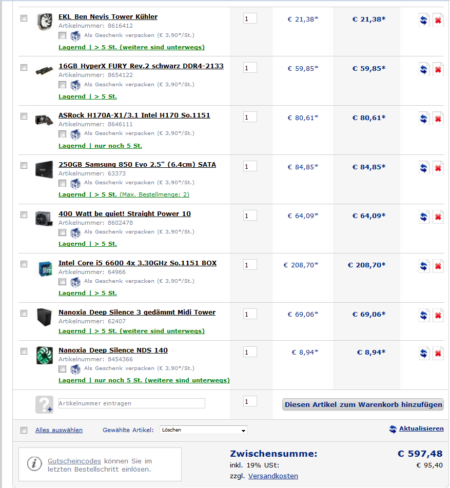

Hi, wie du schon gemerkt hast gibt es verbesserungspotezial.
Z.b würde ich das E10 400W für 65€ dem Pure Power 9 bevorzugen!
Deweiteren denke ich das dieses Mainboard mit h170 Chipsatz und Usb3.1 für ~80€
die deutlich bessere wahl wäre.
Falls du noch ein ~20€ Übrig hast würde ich gleich einen i5 6600 nehmen für 209€!
Denke der aufpreis für für 100Mhz im Grundtakt ist in ordnung!
Bei der SSD würde ich eine Evo mit 256Gb empfehlen.
Kostet auch nur ein paar € mehr als die andere SSD!
Gehäuse ist bekanntermaßen Geschmakssache.
Durch das Deep Silence 3 ließen sich noch paar € sparen, und dazu gibt es noch ein 140mm Lüfter für HintenOben mit dazu :D
Hier mal das ganze wie ich die machen würde.

ich würde dir zudem ne andere SSD empfehlen. Eine Samsung EVO 850 zum Beispiel...

be quiet! Straight Power 10 500W CM (oder wenn es günstig sein muss, bequiet b8 450 42€)
adata 240gb 55,85€ / 480gb 99,90€
80€ für einen extra Standard der noch nicht genutzt wird, scheint mir zu viel
Coolermaster G450M Netzteil, GA-B150-HD3P Mainboard, BX100, 850 Evo, MX200 250GB SSD
Ich würde einen 6600k kaufen und ein Z Board. Durch die aktuelle Cashback Aktion ist der 6600k günstiger als der 6500, je nach Board. Vorallem hält dir der 6600k länger. Schau dir an wie beliebt der 2500k heute noch ist. Den 2400 ohne offenen Multi bekommt man fast nachgeworfen, den will niemand mehr.
Die Preisdifferenz beim Board könntest du an NT, SSD und RAM wieder reinholen.
http://www.mindfactory.de/product_i...8213-DDR4-2133-DIMM-CL15-Dual-Kit_974778.html
http://www.mindfactory.de/product_i...TA-6Gb-s-V-NAND-TLC-Toggle--MZ-7_1031083.html
http://www.mindfactory.de/product_i...-Pure-Power-9-Modular-80--Silver_1032106.html

So ebend habe ich gemerkt das der turbo beim i5 6600 ganze 300Mhz höcher ausfällt, wußte doch das es mehr als ein grund gab für die 20€ :D
