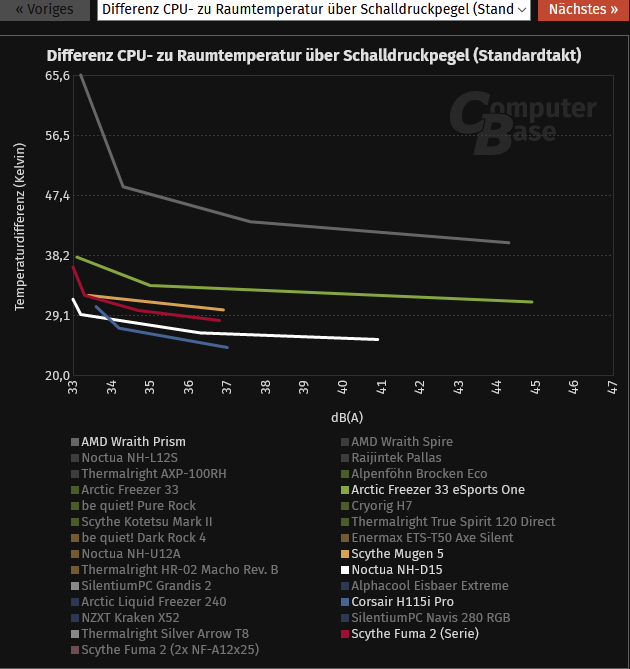

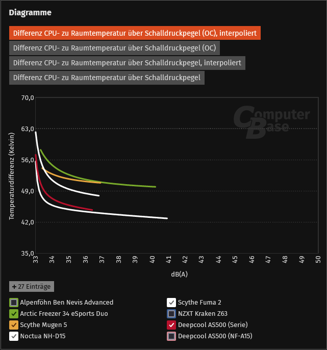

AMD spendiert dem neuen CPU-Topmodell Ryzen 7 2700X den Boxed-Kühler Wraith Prism. Im Vergleich mit anderen Kühlern muss er sich im Test nicht verstecken und mit der integrierten LED-Beleuchtung kommt auch die Optik nicht zu kurz. Nur Übertakter und Silent-Enthusiasten müssen noch wechseln.
Die boxed Kühler haben halt ihre Grenzen:
