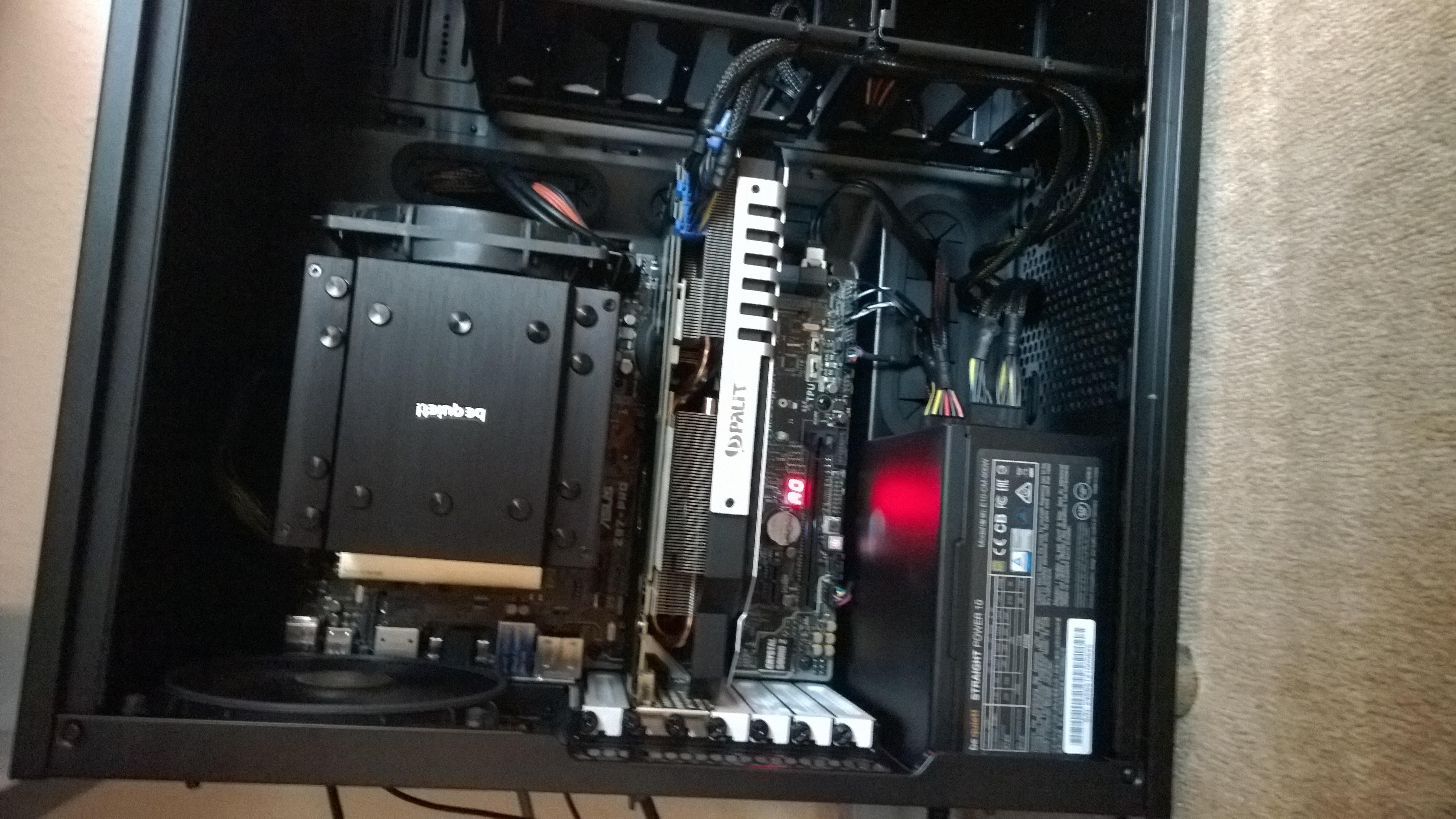

Mein neues Baby :D
Schick schick;) Hast du in nden Festplattenkäfigen nichts drin? Dann würde ich die nämlich komplett ausbauen um den Airflow noch weiter zu verbessern;)
Käfige sind leer.
SSD's sind an der Rückseite innen wo die Kabel liegen befestigt.
Fractal hat da ne extra Vorrichtung.
Rausbauen ist nicht nötig, Temperaturen sind top :)
Ich wollte es ja nur erwähnen;) Auch wenn Fractal Design die Käfige schon deutlich luftiger gestaltet hat als andere blocken sie den Luftfluss doch immernoch etwas ab;)
