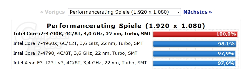

Überleg mal selber:
i7-4790K - 4.0/4.4 GHz + Grafikkern + Übertaktungsmöglichkeit: 298€
Xeon 1231v3 - 3.4/3.8 GHz - kein Grafikkern, keine Übertaktungsmöglichkeit: 215€
"you get what you pay for"
So teuer ist der i7 auch wieder nicht. Ausserdem: Du bezahlst den i7 ja nur einmal (und nicht ununterbrochen), schneller ist er aber dann ununterbrochen.

Slike5 schrieb:
Also Trotz der 600 MHz weniger, soll er genauso gut sein, hab ich das richtig verstanden?
In Spielen unter Full HD fast ja.

Wenn nur mit diesem Rechner gespielt wird, ist der Xeon bei dieser Auflösung 2% langsamer und 85 Euro billiger. Der Link von blöderidiot bezieht sich auf die Auflösung 640x480 + Anwendungen.
