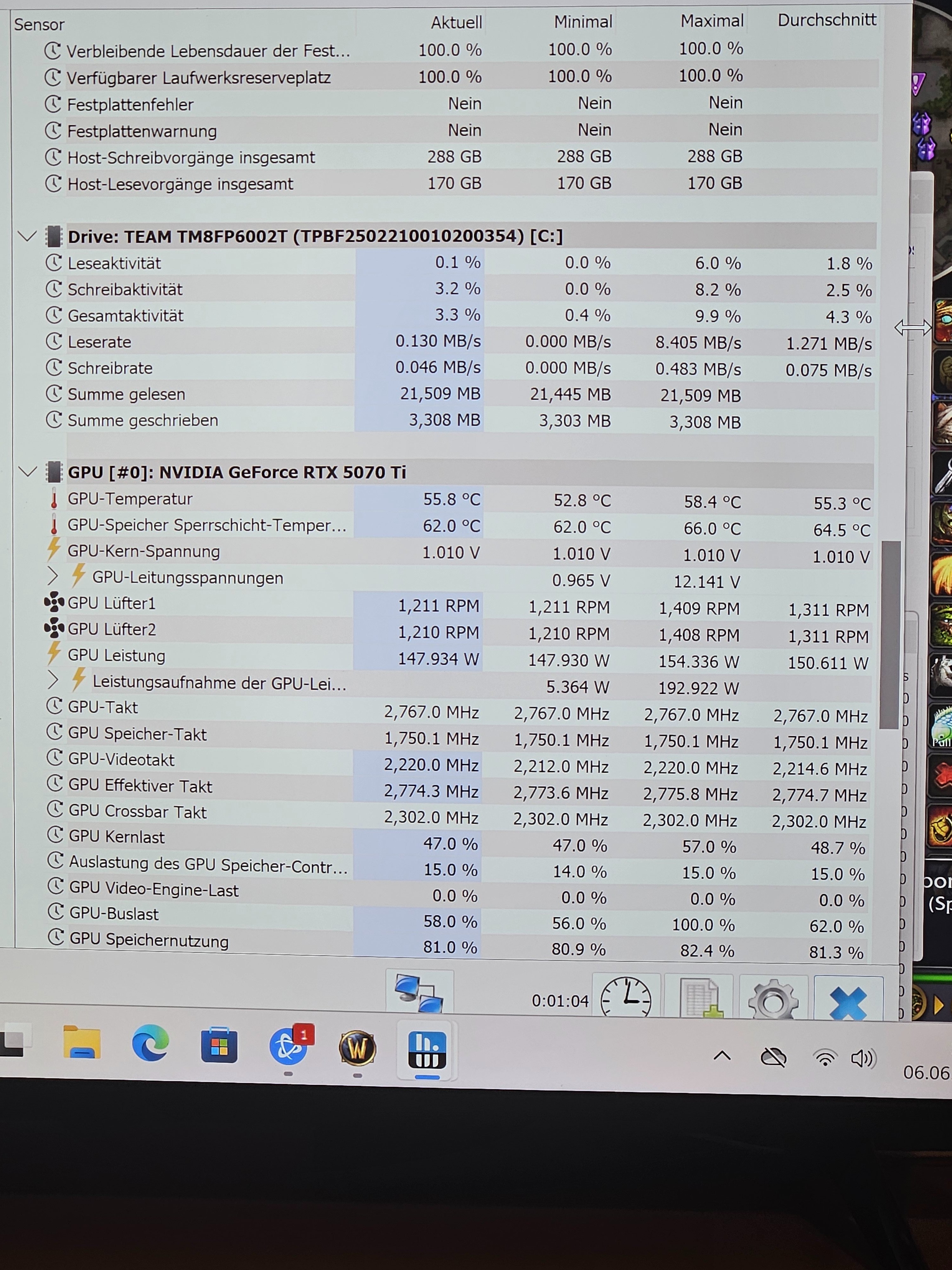

Gaming PC wird zu heiß
Ich habe es gemessen beim World of Warcraft zocken
96°C CPU-Temp bei WoW? Klingt ja nicht so gut. Mach mal das, was hier in der zweiten Hälfte (ab @TE...) des Posts steht und poste hier die HWInfo-Screenshots und CB2024-Ergebnisse.
Da fehlt ein screenshot von HWiNFO von den Leistungswerten der CPU zusammen mit den Temperaturen, minimum CPU-Gesamtleistungsaufnahme, Auslastung sowie den Drehzahlen der Aio. Da wird ja auch gerne mal an Lüfter- und Pumpendrehzahlen rumgeschraubt, um die Ohren zu schonen.
Und im MSI Center gibt es bestimmt auch noch Presets wie Performance oder Silent etc. Hau Extreme Performance rein, das sollte eigentlich reichen. Sonst eben den Kompromiss zwischen Lautstärke und Temperatur wählen.
Schaut nach einer A13 Coreliquid Aio aus. 240 oder 360? Sollten eigentlich reichen für theoretische 241W. 360er ist natürlich zu bevorzugen.
Entscheidend ist die Leistung der CPU und was die Aio leistet, ob das ok ist. Wie gesagt, fehlt ein screenshot.
GPU sieht jedenfalls gut aus. 75°C bei 100% Last mit 356 Watt.

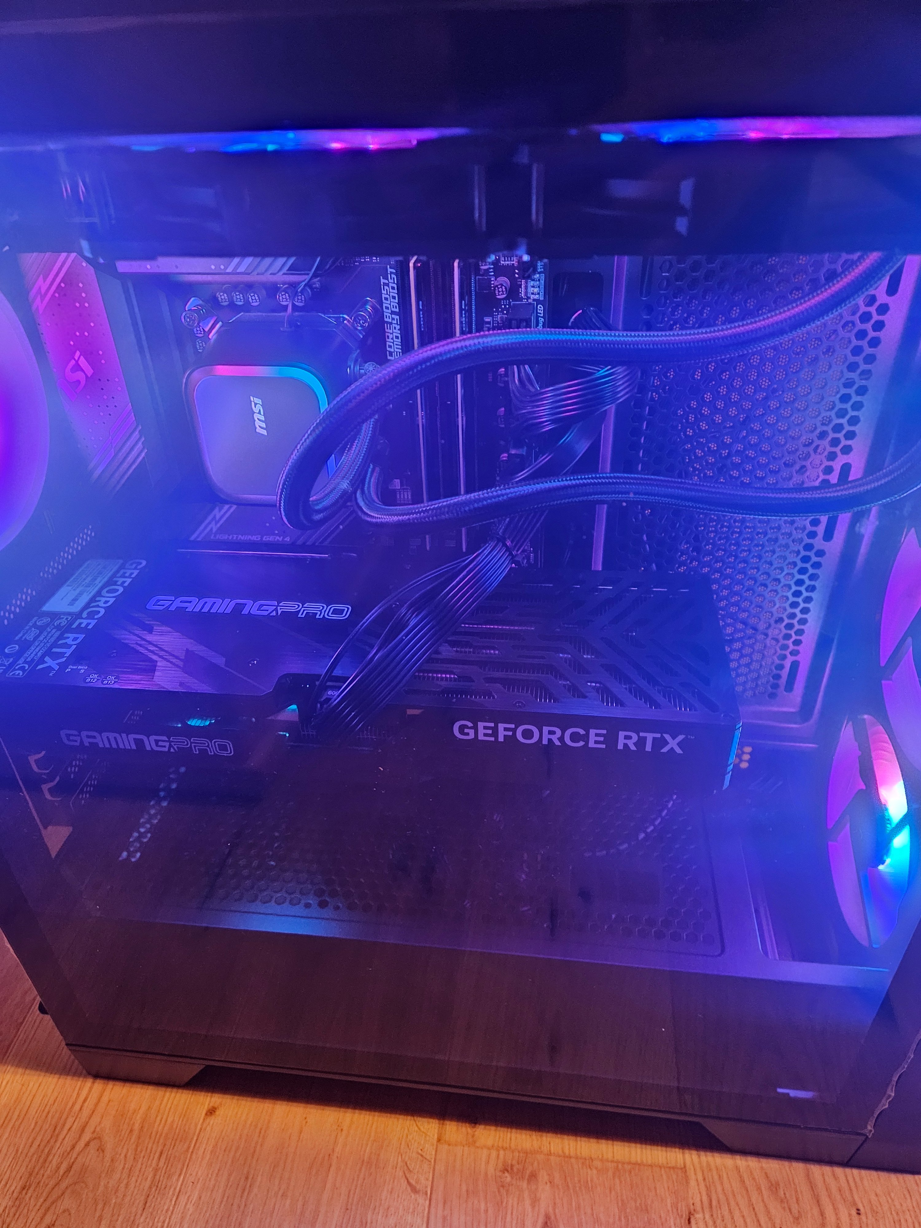

Ist Der Pumpenkopf falsch drauf ? muss das msi zeichen nicht gerade sein? Und Ist Das ein Msi 320r airflow Gehäuse?

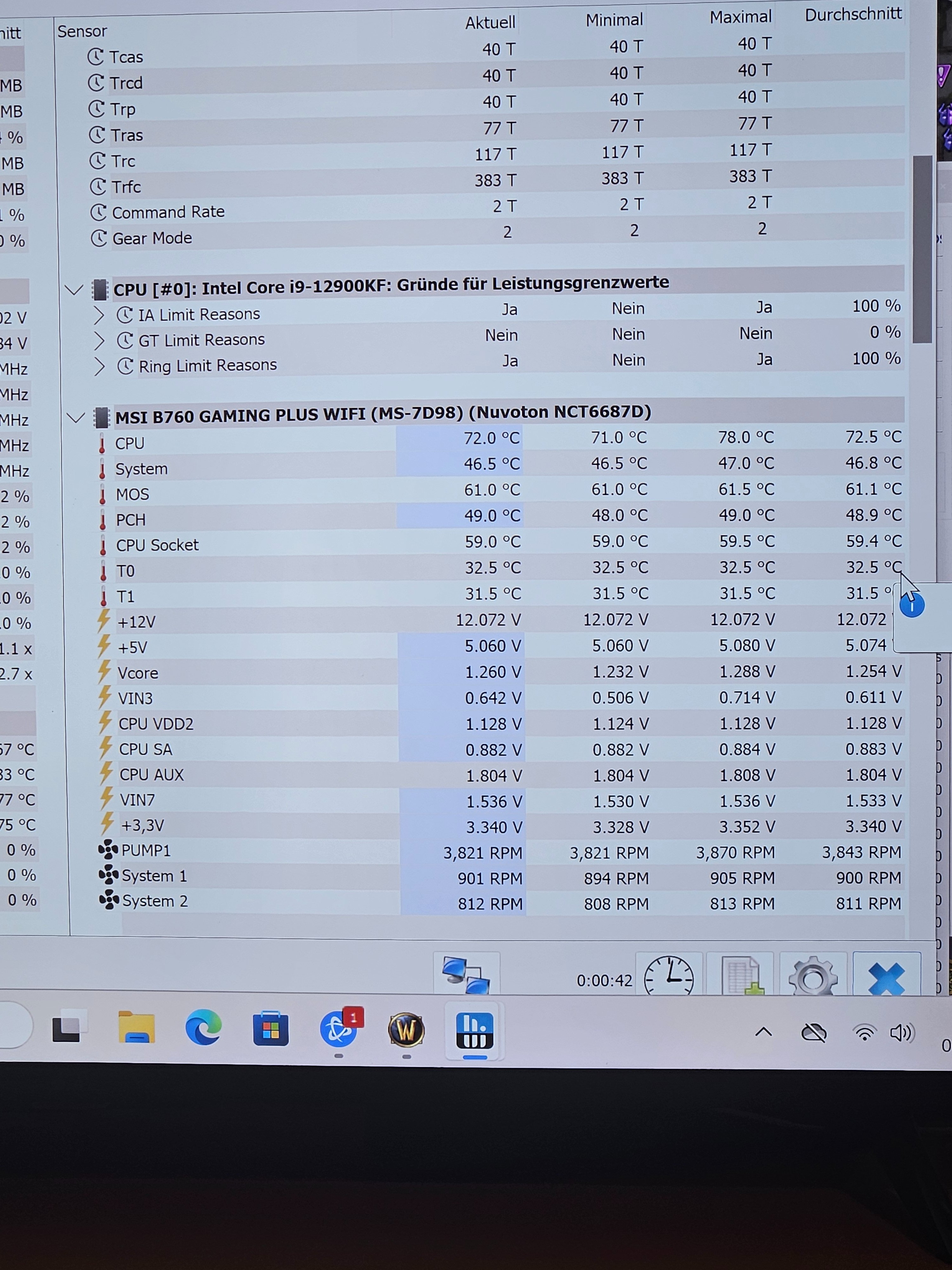

So jetzt ist es besser mit extreme Performance

Sind keine Lüfter verbaut, die Frischluft ins Gehäuse befördern?
Kann man bei den Fotos nicht erkennen.
Sieht aber auch nicht viel anders aus als vorher. Die Pumpe hat die gleiche Leistung.
Und falls die zwei Lüfter zu einer 240er Aio gehören und keine Gehäuselüfter sind, ist die Drehzahl immer noch niedrig. Die sollten max 2000 rpm können.
Wie gesagt sind die screenshots wenig aussagekräftig ohne gleichzeitige Daten zur Auslastung und Leistung der CPU. Wenn es nicht mehr wird, ist es ja aber auch ok.
Warum nur solche Schnipsel von HWiNFO? Nutze auch die Erweiterung(blaue Pfeile unten links).

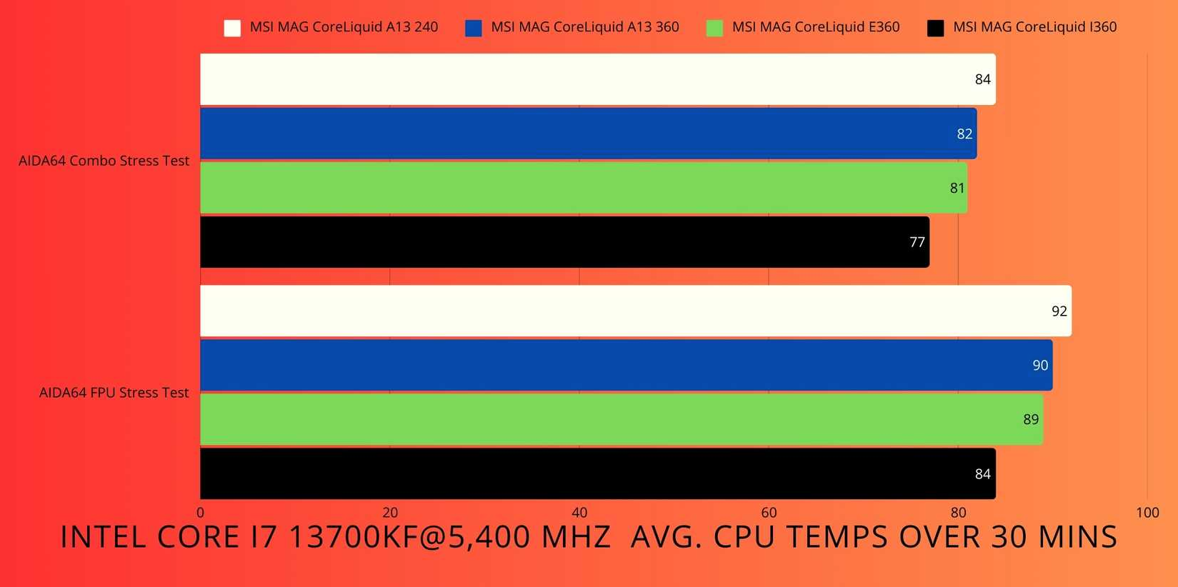

Was die Leistung der Aio angeht, als Beispiel noch der Systemstabilitätstest in AIDA64 mit einem leicht übertakteten 13700KF@5,4GHz. Wird im normalen Leben aber wohl nie erreicht. Das dürfte das Maximum an Temperaturentwicklung fordern.
Der 12900 hat normal weniger Leistung und sollte da noch drunter bleiben.
Beim Zocken erst recht.
Betonung im screenshot liegt zudem auf "Average".
