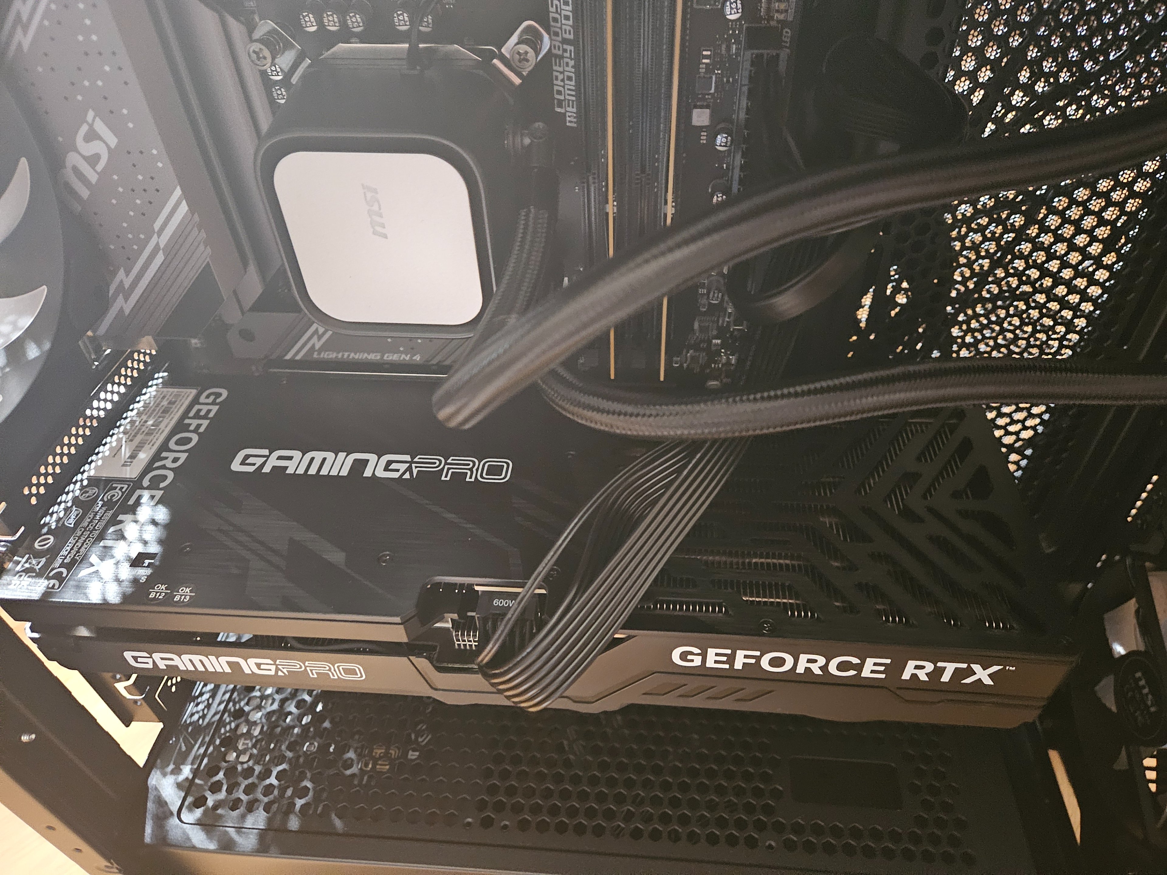

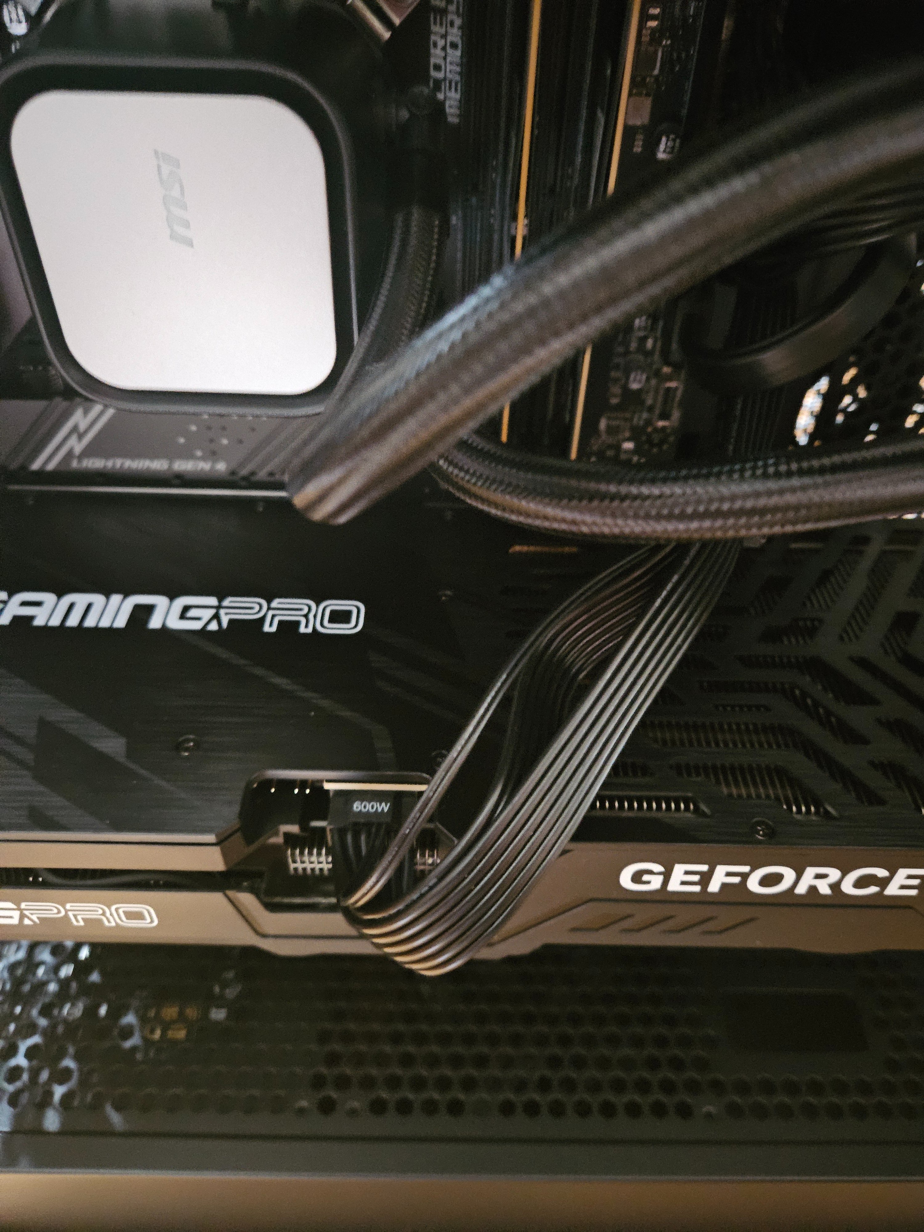

...Hallo, ich habe einen fertig PC bestellt und der Verkäufer hat für den Versand die Grafikkarte ausgebaut. Ich bin mir nicht sicher ob ich die wieder richtig angeschlossen habe, da ein Rotes LED auf der Grafikkarte blinkt. Außerdem wird der PC ziemlich heiß (weiß nicht ob das normal ist) und ob das daran liegt das die Grafikkarte nicht richtig eingebaut ist?

Entweder die sitzt nicht richtig im Slot oder der Stecker ist nicht ganz drin.

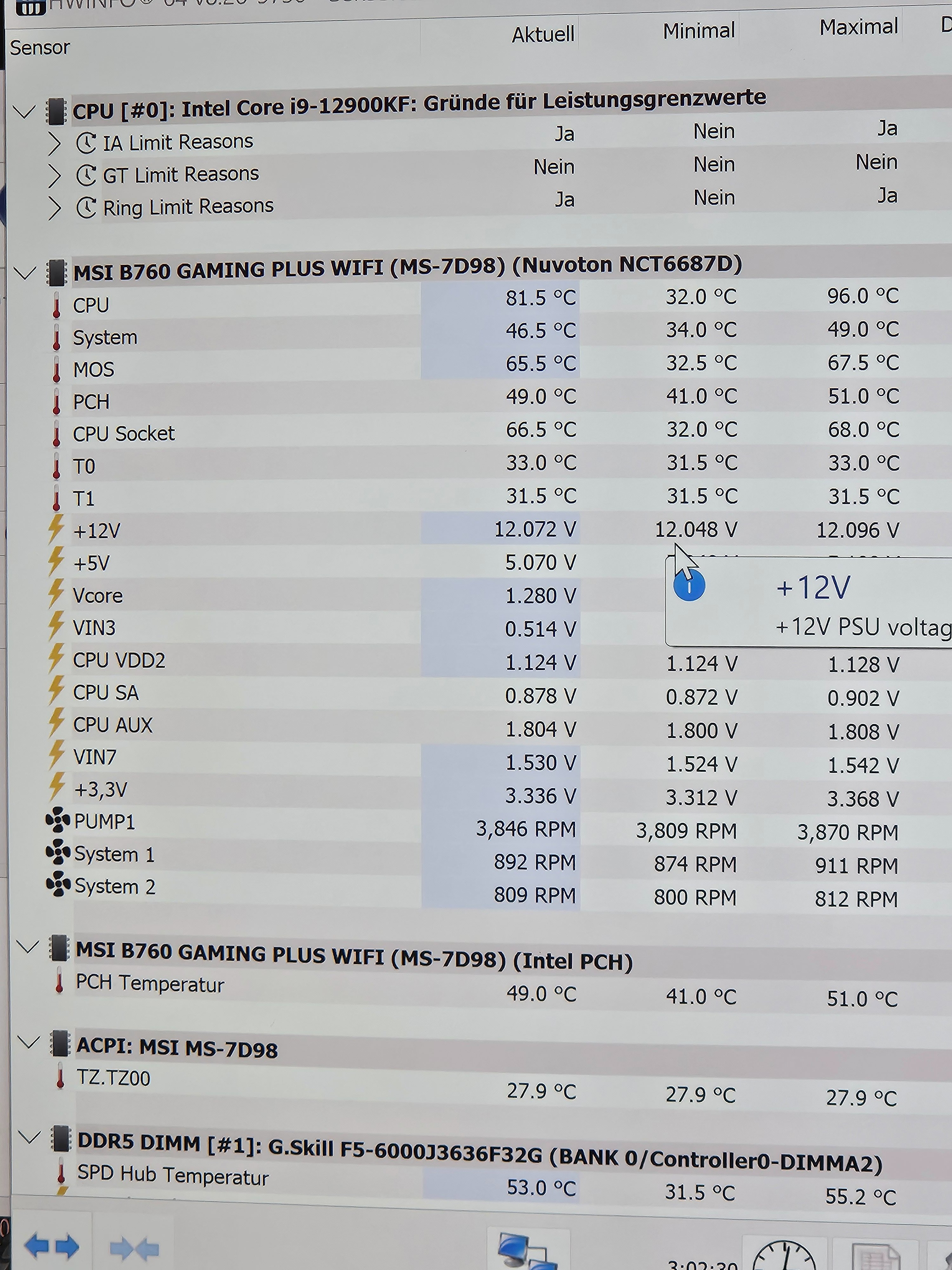

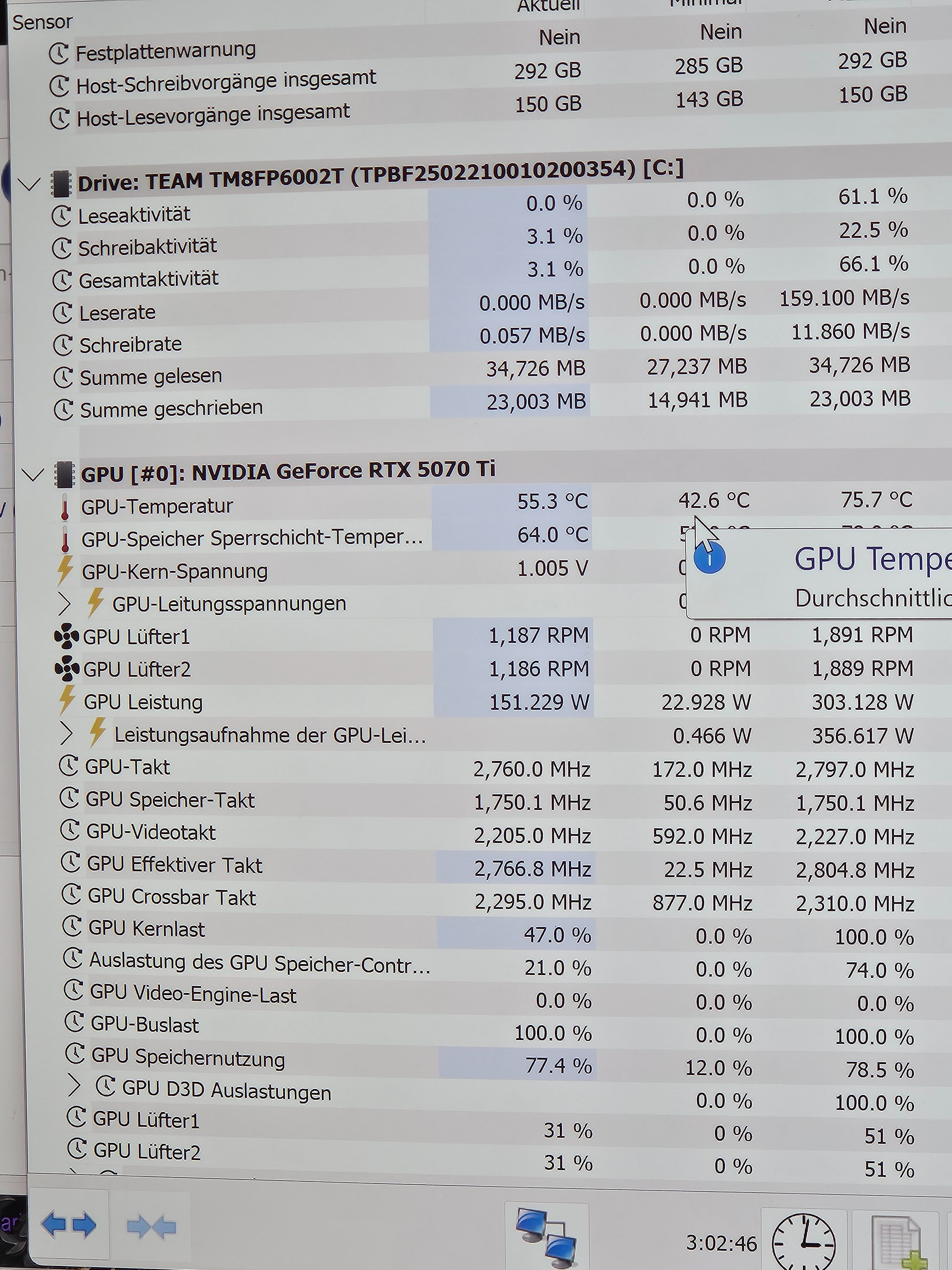

Hab mal ein paar Werte gemessen
Ist das im norm Bereich?

Die Temperaturen der GPU sehen okay aus, die 96 ° C für die CPU sind aber sehr hoch.
Was hast du gemacht / welche Programme hast du laufen lassen, um den Rechner auszulasten?
Stell doch auch noch ein Photo vom ganzen Innenraum des Gehäuses rein, dann kann man eventuelle Ursachen wie schlechten Luftstrom ausmachen.
