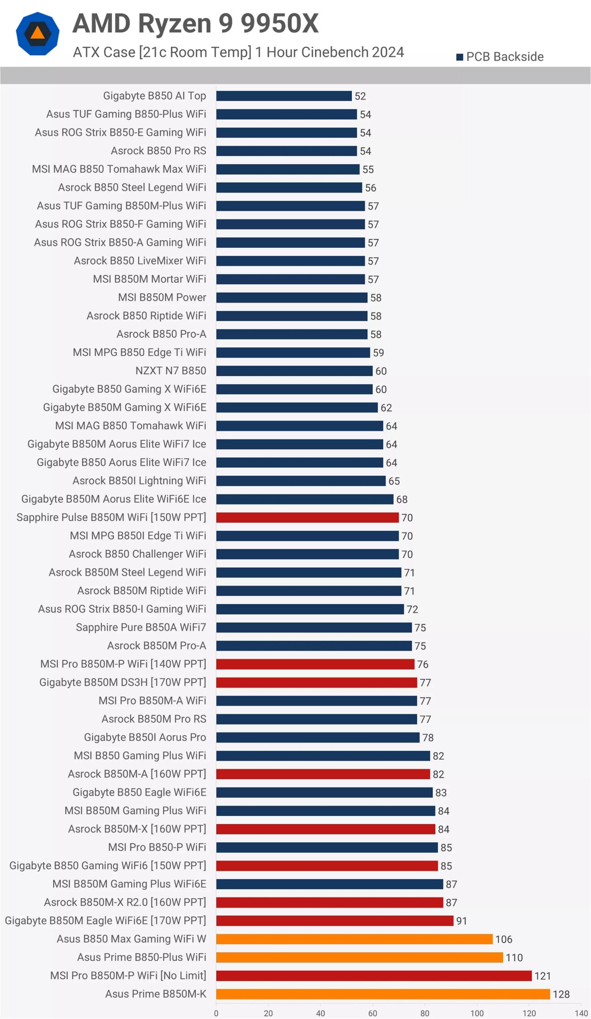

Da ginge mit dem B650 HDV noch etwas weniger jedoch dann unter Verzicht auf PCIe 5.0.
Achte auf ordentliche Spannunsgwandlertemperaturen, Rot, Gelb und alles über 90° meiden, bestenfalls unter 80° bleiben.
Quelle:
https://www.techspot.com/review/3050-amd-b850-motherboards-full/#VRM_Temperatures
Das ein Ryzen 5 7500X3D keine 200W Dauerlast hat sollte bekannt sein, der obige Index ist jedoch ein relevanter Inidikator über die Qualität der Boards selbst.
