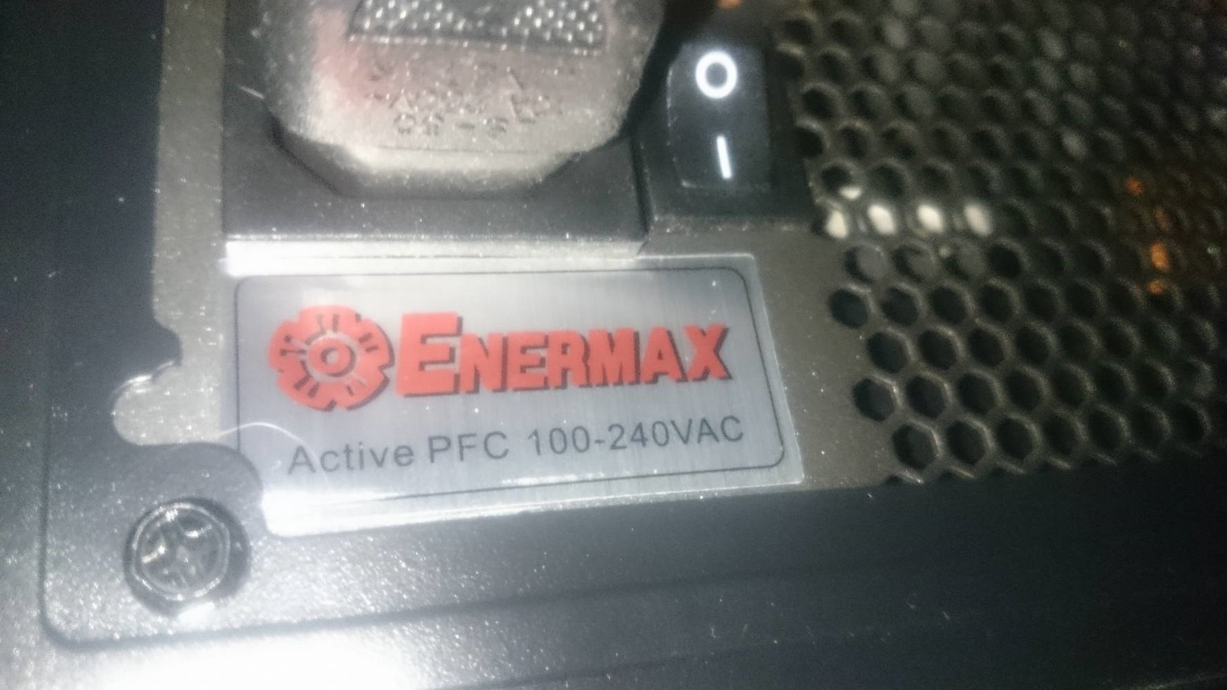

Übrigens ich hätte noch ein altes Netzteil (~5 Jahre alt). Wie ist denn da die Lebensdauer? Muss ich da etwas ausser die Wattzahl beachten?

Alles klar, hier ein Foto von der Rückseite:

Enermax ist schon einmal kein Nachteil, nur ist halt jetzt noch die Frage, welche Enermax PSU es genau ist. Bitte ein Foto vom Typenschild.

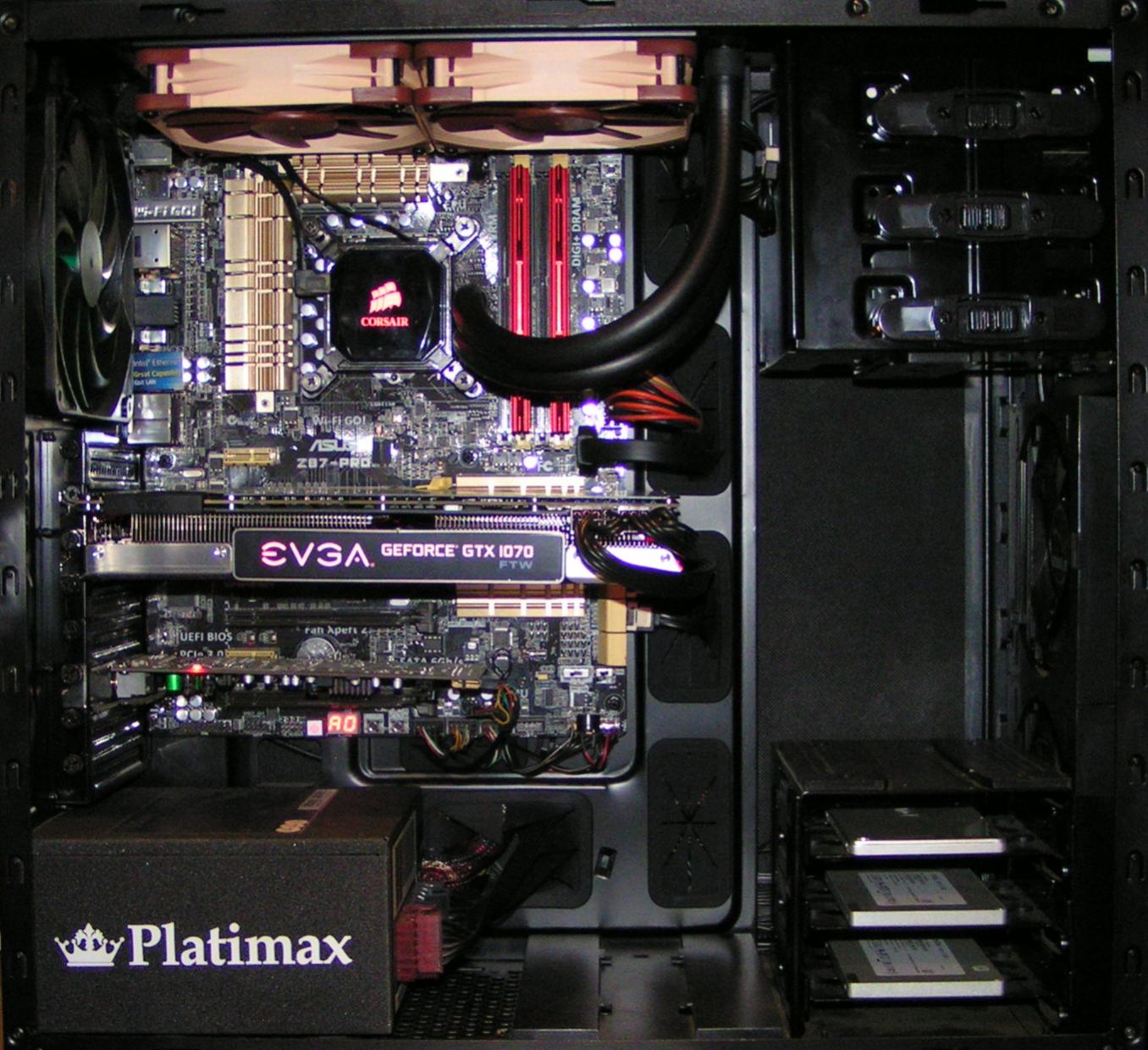

So sieht das zB. bei mir aus, da ist auch ein 240er im Dach verbaut:
