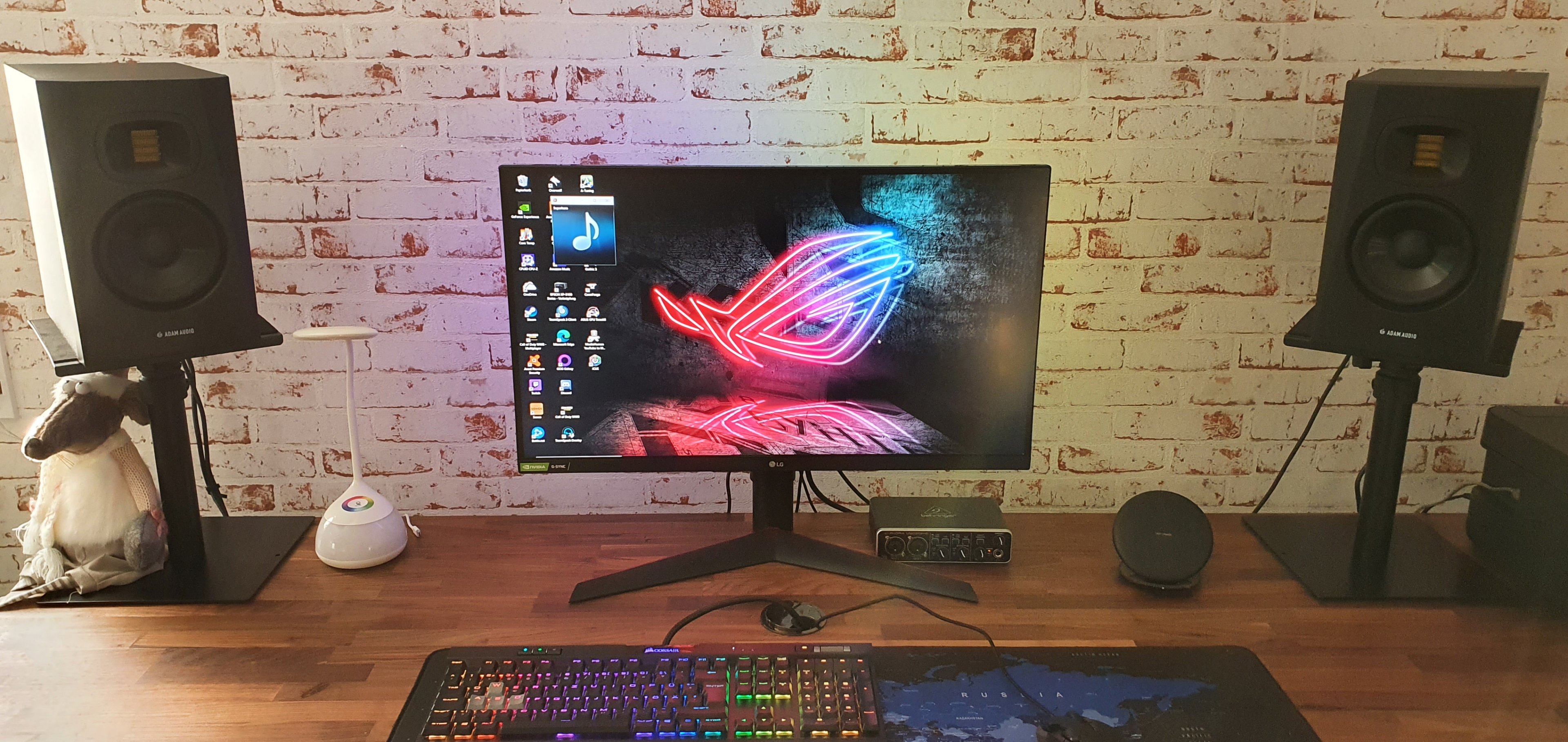

Hab mir jetzt einfach mal die Adam T5V bestellt und schau bzw höre mir die mal aus der nähe an

Nein, leider noch nichts passiert waren 2-3 Wochen Lieferzeit angegeben, sollen erst nächste Woche Dienstag ankommen.......dann bin ich aber auch erstmal 2 Wochen nicht daheim! Zum Musikhören werde ich sie eher selten nutzen, brauch sie eher nur zum zocken oder mal ab und an YT Videos schauen
Schönen guten Abend, ist ja nun schon ne weile her seit meinem letzem Beitrag, hatte ja wie gesagt Urlaub und dann auch so noch einiges um die Ohren, sry!
Die Adam T5V sind mittlerweile angekommen, habe sie auch schon ausgepackt und seit 3 Tagen schon im Einsatz zum testen (siehe Foto)!
Nun...was soll ich sagen.......hatte mir ja doch schon einiges erhofft von den schicken Dingern, war auch kurz am überlegen mir gleich die A5X zu holen aber ich wusste nicht ob sich der doch große Preisunterschied für meine Zwecke dann auch lohnt! Aber nachdem ich die T5V dann angeschlossen habe bekam ich direkt ein übergroßes Grinsen bis über beide Ohren...........bin total überrascht was da aus den 2 Kisten für ein toller klang raus kommt.....selten so ein klaren Ton gehört, das macht definitiv Freude auf mehr......bin total happy! Klarer Sound mit ordentlich aber dennoch angenehmen Druck.....hier und da vl etwas zu wenig Bass manchmal aber damit kann ich mich arrangieren!!!

Na dann, viel Freude, dein Tierchen macht nämlich ganz große Augen nach oben. Zum Glück nicht durch Einschüchterung das, was im Avatarbild zu sehen ist. :D
Freut mich, dass dir die Klangsignatur gefällt, denn mir sind jetzt auch beim größeren T Modell keine wirklichen Schwächen beim Klang zum Preis aufgefallen. Ja, die Adam Lautsprecher machen Lust auf mehr und die von ADAM eingesetzten Lautsprechersysteme sind gut gewählt. Beim T5V hast du die solide Grundlage gewählt mit einem Subwoofer das Bassfundament für einen 3 Wegesystem zu erweitern, falls mal doch der Frequenzgang mit Tiefbass abgerundet werden möchte. Aber ich denke wir wissen bei welch Anspruch das enden kann, so trocken auf den Punkt wie die ADAM für einen Studiomonitor klingen. Mit Gewummere würde ich meine T nämlich auch nicht erweitern wollen.
Wie gut klingt nun das MMX300 im Vergleich, vorhandenen Tiefbass vom MMX mal ausgenommen? :D
Den Sub benötige ich bislang nicht, glaub das würde dann nur zuviel wummern, wie gesagt ist der Klang meiner T5V super........die MMX300 sind im Vergleich etwas direkter, gerade wenn es um das Orten von Gegnern geht also die Schritte hören.....und natürlich der Bass ist stärker ausgeprägt, aber beide Systeme klingen für mich gut
