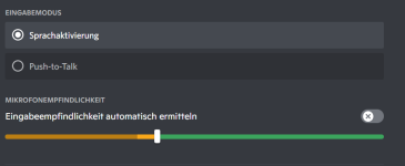

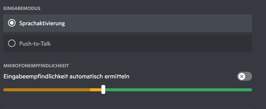

xdave78 schrieb:
Noisegate richtig einstellen. Dann kann man sich alle anderen (doch zT recht abenteuerlichen) Experimente sparen. Oder nicht?
Verstehe ich nicht. Es geht ja nicht darum, dass andere in Voice nicht den Partner im Hintergrund hören sollen, sondern wenn der Partner im selben Voicechat ist, dass man den dann verzögert im Kopfhörer aber (leise) kurz davor im Reallife hört. Also doppelt. Wenn man den Partner weg gatet, dann hört ihn ja niemand mehr. Anderer Anwendungsfall.
circumflex3105 schrieb:
Hi, kannst du das noch etwas erklären? Ein externes Noisegate oder eine Einstellung im PC?
Na ich würde mal mit dem im Discord anfangen?! Siehe Foto. Lass deine Freundin einfach quatschen und schieb den Regler bis zum max Ausschlag der dadurch entsteht. Ferddich.
Dafür ist es doch da.
