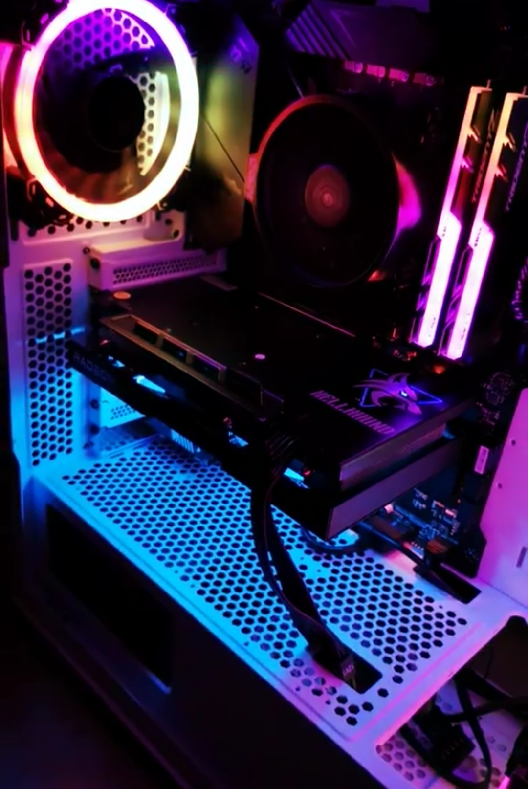

Mal kurz die Zusammenstellung für die ich mich letztendlich entschieden habe.
CPU: Ryzen i5 5600X
Mainboard: MSI B550 Gaming Plus
GPU: Powercolor RX6600XT Hellhound
RAM: 16 GB G-Skill Trident Z 3600 CL18 RGB
SSD: 1TB Samsung 970EVO Plus M.2 nvme
NT: Be Quiet System Power 9 600 Watt 80+
Gehäuse: LC Power 802 ON Wanderer
W-Lan: Gigabyte GC-WBAX200 Wlan+Bluethooth 5.0 PCIex1
Das ganze inkl. Win10 für 1285€. Also voll im Budget.
Ich wollte alles über Mindfactory nach Lieferzeit bestellen. Da der Junge schon ganz heiß ist Fortnite mit 200 FPS zu zocken ;-)

Kannst du so machen und auch der RAM passt, wenn Beleuchtung gewünscht ist.
Nur die PSU würde ich ändern. Die gewählte PSU ist be quiet! low end.
Die https://www.mindfactory.de/product_...nic-Core-GC-Non-Modular-80--Gold_1328333.html kostet zwar ein paar € mehr, ist aber qualitätsmäßig ein ganz anderes Kaliber.
BTW, ein leiserer CPU Kühler würde die Sache noch abrunden. Ins gewählte Gehäuse passen CPU Kühler bis zu einer max. Höhe von 160mm hinein. Hier einer mit Beleuchtung: https://www.mindfactory.de/product_info.php/Arctic-Freezer-A35-AMD-RGB_1438191.html
@JollyRoger2408 - Irgendwie beschleicht mich das Gefühl das die Mühle schon gebaut wurde ... :D
Reaktionen: JollyRoger2408
Nein. Die Bilder sind in Photoshop zusammen gesetzt ;-)
Klar ist der schon fertig. Der Jung will Zocken;-)
Anderer Kühler kommt vielleicht mal später mit drauf. Reicht aber für den normalen Betrieb ohne OC usw. aus.
Budget war halt begrenzt inkl. W-Lan Karte und Betriebssystem.
Das System wird die PSU ja auch nicht bis auf den letzten Prozent belasten, und sollte auch Modular sein.
