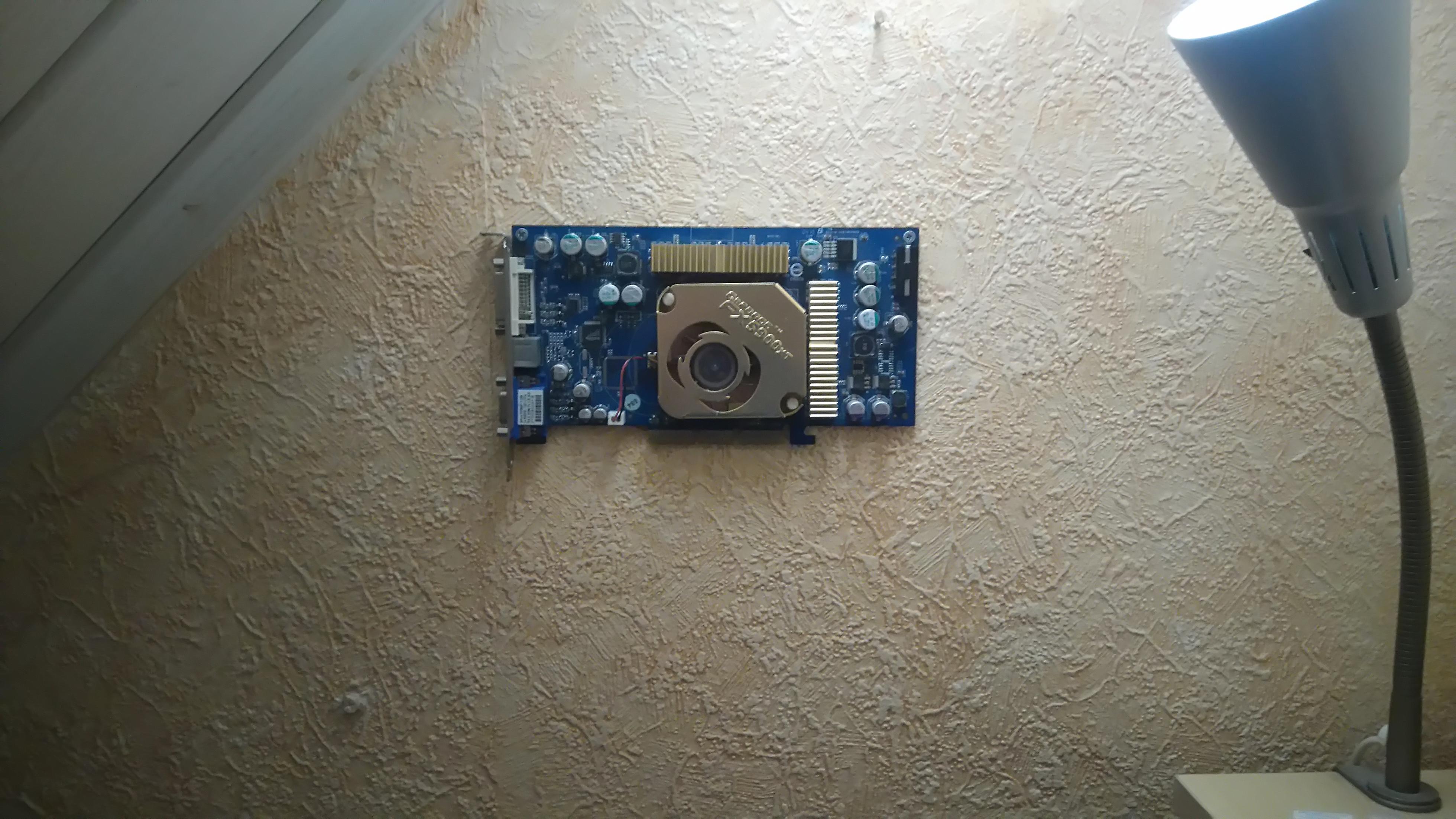

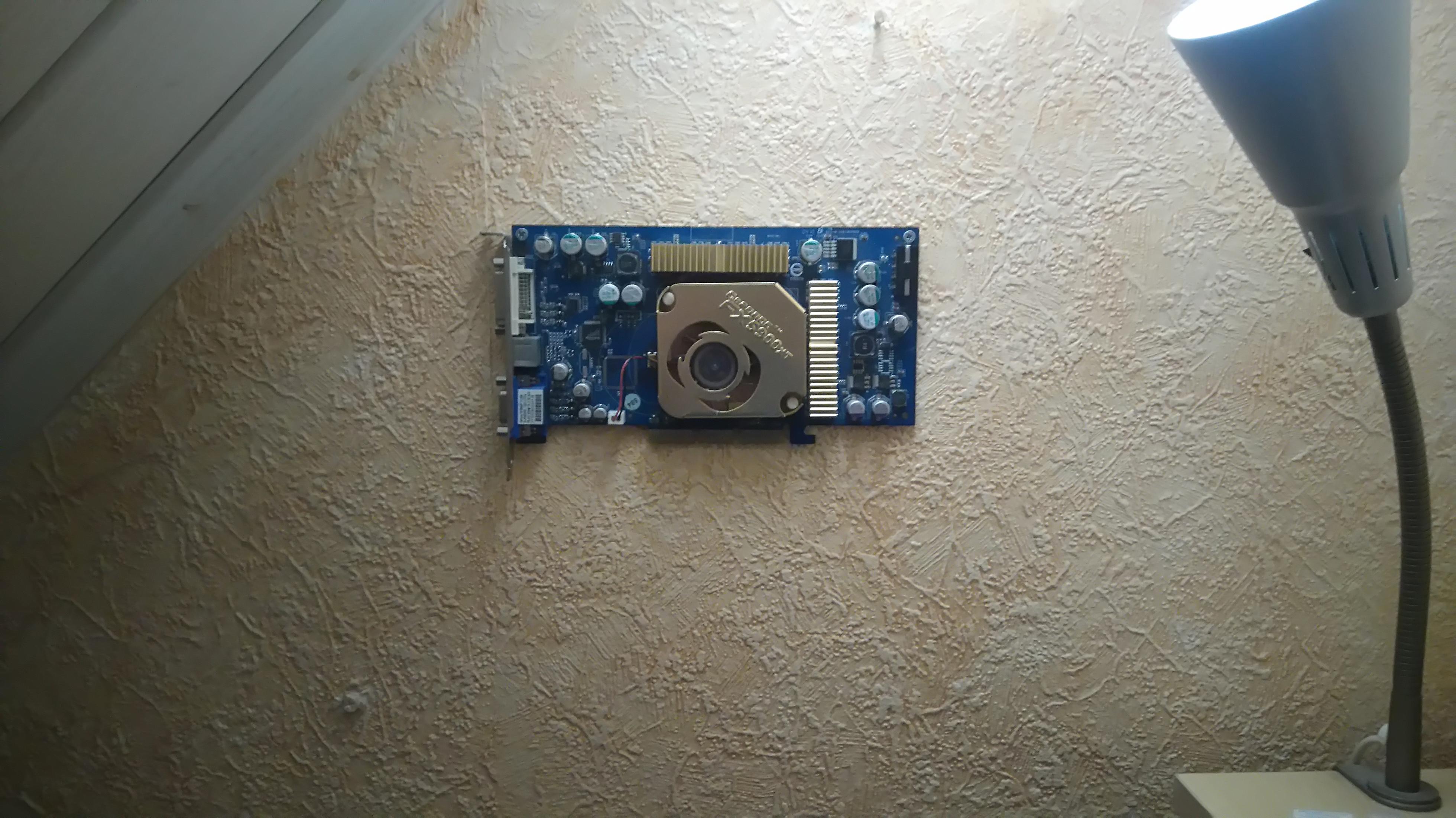

Guten Abend,
ich hatte in meinem Sockel 7 System eine Geforce FX 5900 XT. Diese war ausgestattet mit dem Bios einer 5950 Ultra und die Taktschraube war bis Anschlag gedreht. Die für mich damals mit ach und krach gerade so erschwingliche Grafikkarte war damals nach dem Tuning so schnell wie wesentlich hochpreisigere Karten, weshalb ich mich auf LAN Partys nicht mehr zur Lachnummer machen musste :) Ich bin auch heute noch sehr stolz darauf, weil es die erste Karte ist die ich so richtig übertaktet habe, und das die Karte die fast doppelte Leistung 4 Jahre mitgemacht hat. Dafür hat sie einen Ehrenplatz bekommen:
