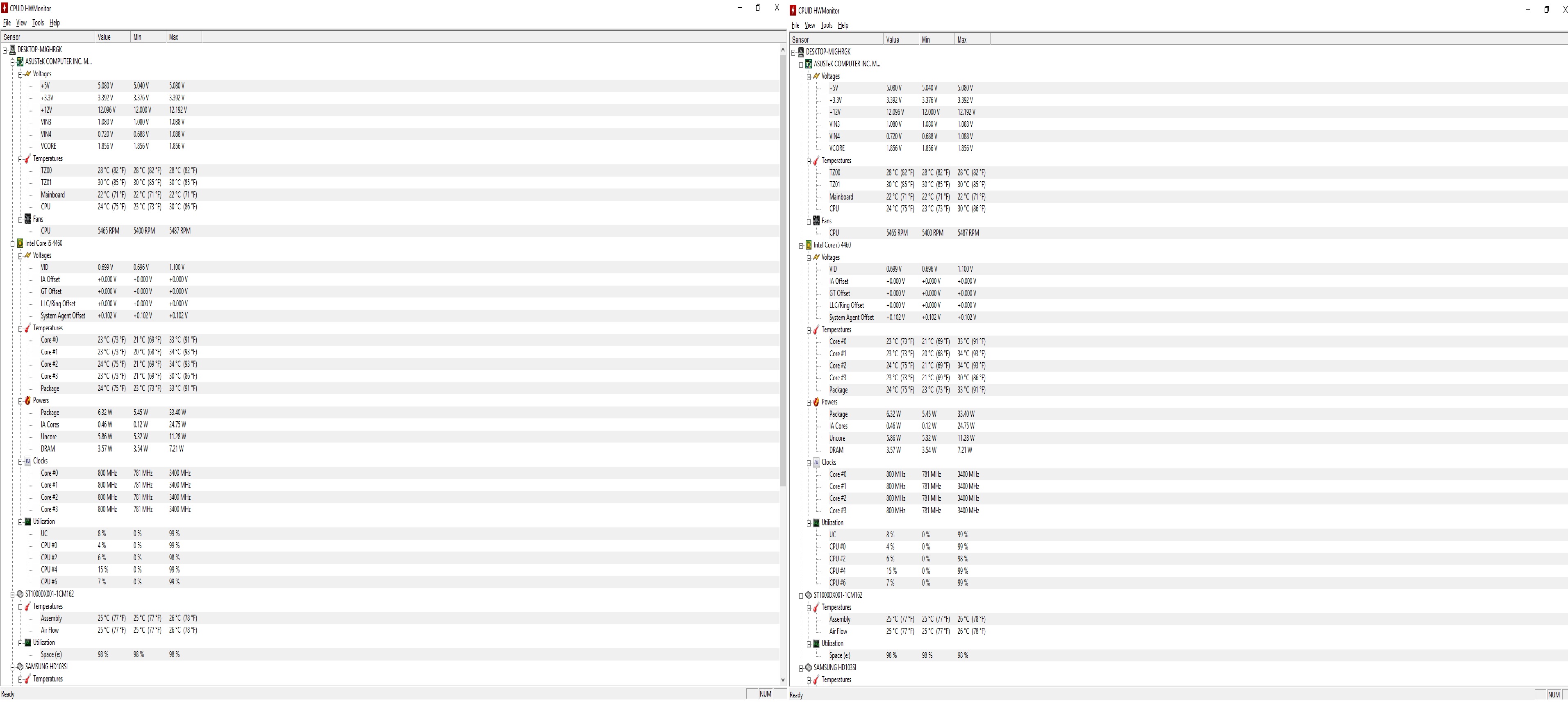

und zwar habe ich folgendes Problem,
auf meinen Rechner ruckelt zb. Sims 4 immer wenn ich scrolle oder zur Seite schwenke hackt es kurzzeitig aber leider sehr oft,, oder letztens hatte ich noch so eine komische Situation.. ich habe Forza H3 gespielt... hatte in der Stadt immer Frame Einbrüche und dann Plötzlich als ob die graka ein Boost bekommen hätte lief das Spiel auf konstanten 60 FPS egal wo im Spiel WARUM ? Und wie kann es angehen das bei meiner Frau Ihrem Rechner Sims 4 auf Ultra- Ruckelfrei läuft ? obwohl ihr system viel langsamer ist als meins ? Hab ik was in Bios Falsch ? oder muss ik was einstellen ? ik habe da schon alles versucht.. aber i.w bekomme ik es einfach nicht hin
Ihr System:
GTX 580 Nvidea
4GB Ram
AMD Phenom 2 x4
320GB Festplatte
ich weiß einfach nicht mehr was ik m,machen soll an den Temps kann es nicht liegen.. Graka 50 Grad,, Cpu gerade mal 48 Bei Vollast !!... Kann mir vielleicht einer von euch Helfen ? will auch gerne mal wieder ruckelfrei was spielen hoffe ik konnte mein Problem relativ gut schildern und bedanke mich schon mal :-)
Edit. Habe nun DragonAge 3 und TombRaider getestet diese spiele laufen auf ultra.... Hmmm
Die Temperaturen sind ja ok.
Bleiben die auch nach langer dauerlast so niedrig?
Wird der RAM vollständig erkannt?
Hast du irgendwelche Hintergrundprogramme laufen, die peridisch Leistung anfordern?
Virenscanner? Youtube? Folding@Home oder ähnliches?

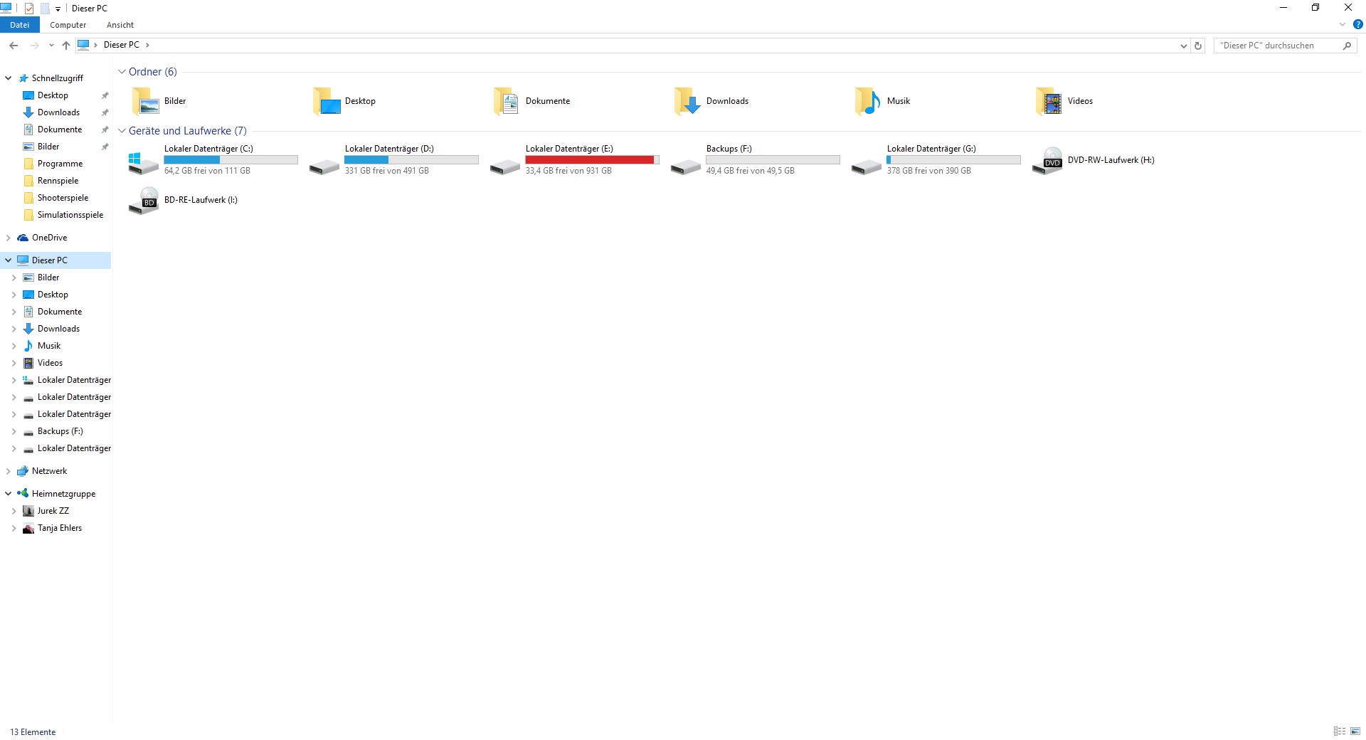

kann et sein, dass einfach deine pladden voll sind? da steht auf dem screenshot unten rechts space utilization 98%. det is halt bisschen viel, wa.
Hallo danke für die schnelle Antwort,
Ja die Temperaturen bleiben so niedrig klar gehe die auf voll last bisl höher aber das ist alles im grünen bereich,,, hmm ik habe eig. nur AVG Antivirus was mitläuft sontzt nichts...
Ja die eine Platte ist Voll wegen Origin und Steam ( Spiele ) aber die anderen sind fast leer lade Sims 4 gerade mal neu runter aber diesesmal auf die SSD um zu probieren ob es daran liegt vielleicht ist ja auch eine Platte kaputt ?Was ja auch merkwürdig ist das zb. TombRaider auf Ultra geht obwohl es auf der selben Platte ist, aber Sims nicht ? Was mir aber aufgefallen ist .... das der Cpu gerade mal 70-80% -auslastung zeigt und die Graka aber 100% hmm Windows ist schon neu und Treiber habe ik extra die originalen von Asus genommen achso habe ein 600W netzteil von glaube Bequit oder wie man das schreibt...
achso.. ob der Ram 100% erkannt wird weiß ik net.. so gut kenne ik mich net aus damit.. im Bios stehe die Namen und Latenzzeiten... und es ist auf XMP 1600 gestellt
So habe nun mal von der SSD getestet,, und es besteht immernoch das gleiche Problem....:freak:

Du könntest stattdessen mal den originalen Treiber von AMD versuchen. Möglicherweise ist der aktueller.
Das mit dem RAM kannst du im Punkt "System" in der Systemsteuerung nachlesen. Da sollte dann in deinem Fall 16 GB (oder knapp drunter) stehen.
Ansonsten fische ich leider im Trüben.
hmm Steht 16 Gb unter System :( Treiber habe ik schon alle durch bringt alles nichts ob Motherboard Treiber von Windows selbst oder die Originalen von Asus.. ob AMD Treiber von der Website oder auch selbst heruntergeladene von Windows alles das gleiche... habe ja so eine status anzeige auf dem Board .. da steht auch Alles OK.... verstehe ik einfach nicht
