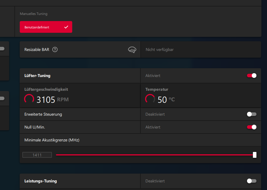

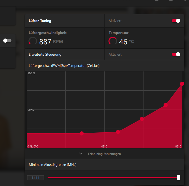

Erstens: Dieses Problem besteht seit mehreren Monaten. Die Lüfter drehen während allen Spielen immer extrem hoch was ziemlich laut ist. Ich habe auf dem zweiten Monitor die Radeon Software offen und sehe dabei dass sich die Lüfter zw 3000 u 4000 rpm befinden. Die Temperatur dabei steigt aber nie über 70 Grad (einmal eine 72 gesehen - durchschnittlich so bei 68/69).

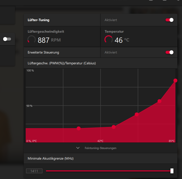

Das wirklich eigenartige dabei ist aber wenn ich die manuelle Lüftersteuerung aktiviere (siehe Bild) und den obersten Punkt zb nach ! oben ! bewege wird sie instant leiser und dreht zurück. Das hält dann immer für 30sek bis geschätzte 2 min dann ist sie wieder extrem laut und ich mach das selbe Spiel wieder. Egal ob ich die Punkte nach oben unten bewege sobald ich auf übernehmen drücke ist sie in der selben Sekunde leise.

Hoffe es hat wer eine Idee was da passiert ist bzw was ich machen könnte. Vor allem das mit der Lüftersteuerung finde ich extrem komisch.

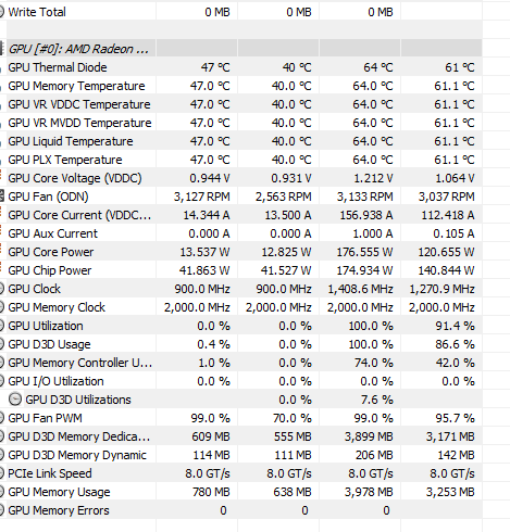

Plus die Graka dreht so sinnlos hoch wenn ich ein Spiel starte (siehe Bild)

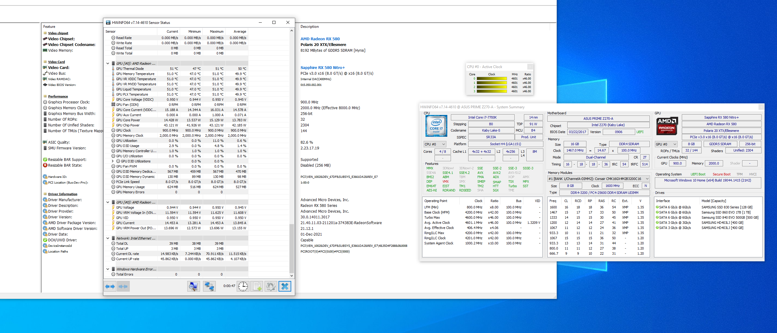

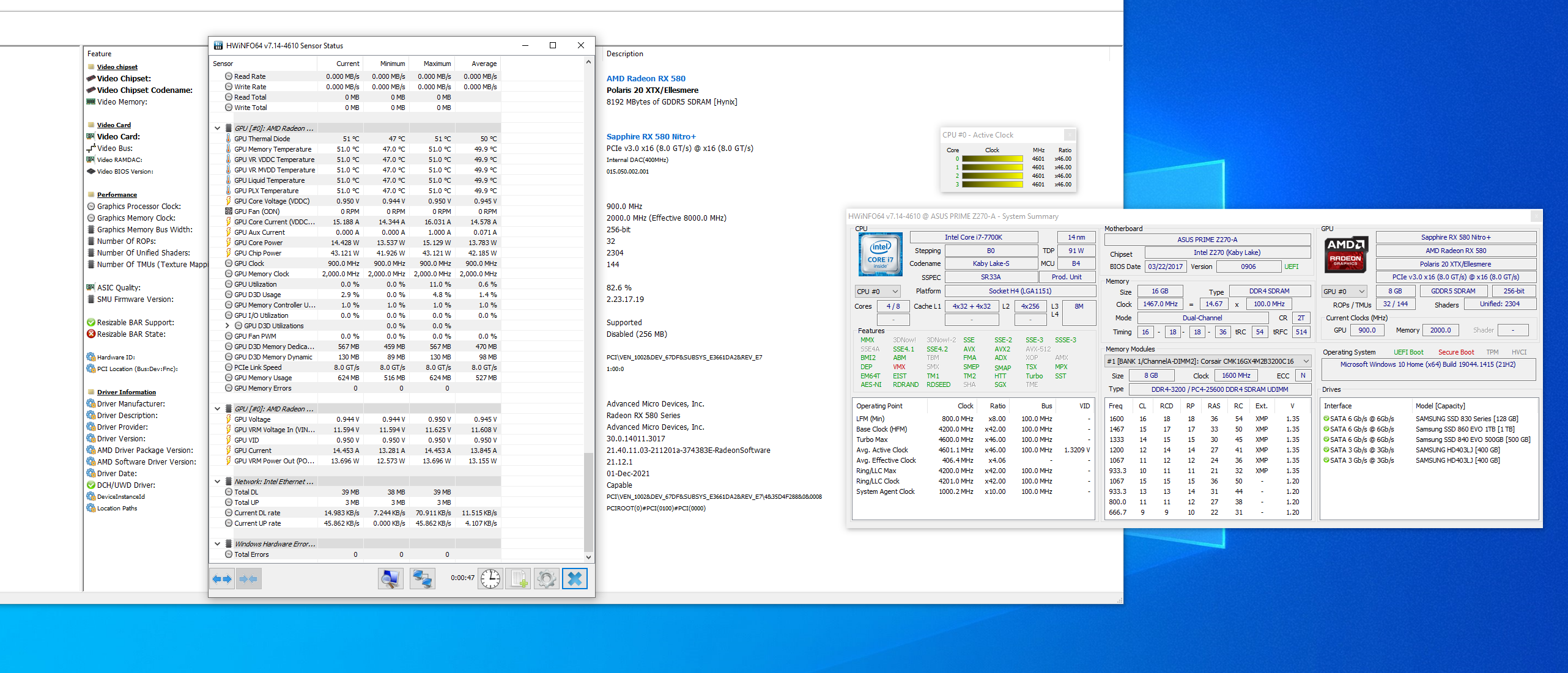

Habe einen Screenshot von den Sensoren gemacht - vll sagt dir das ja was :-)
Starte ein Spiel, warte bis die Lüfter extrem aufdrehen und dann ein Screenshot von den Sensoren. Kann auch gut sein dass man da nichts erkennen kann. Die Pads und Paste tauschen wäre halt einfach auf verdacht, groß diagnostizieren lässt sich da nichts ohne die Karte vor sich zu haben und einen ernsthaften Plan davon.
Die Wahrscheinlichkeit ist niedrig dass es hilft, wenn du schon im idle Probleme hast, aber hast du schon probiert die Karte zu untertakten?

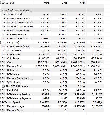

Habe gerade noch nicht viele Spiele installiert. Also muss Pes21 reichen :-)
Nach einem Match sieht es so aus:
War mir vorhin nicht direkt aufgefallen, aber die Temperatur "Sensoren" zeigen alle den gleichen Wert, ich glaube dass ist ein Fehler hilft mir aber auch nicht wirklich einen Rückschluss zu ziehen.
Ich hatte früher eine 580 Nitro die ohne Undervolting etwas laut war, allerdings habe ich keine Referenz mehr für die RPM Werte, also kann ich nicht einschätzen ob das bei normal ist oder nicht.
Sonst ist da jetzt nichts auffälliges dabei. Tut mir leid aber ich kann dir da nicht groß weiterhelfen.

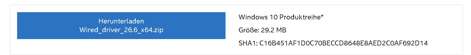

Du hast diesen LAN Treiber: (auf der MB Homepage unter Spezifikationen sichtbar )
Hier die Intel Seite und diesen Treiber:
https://www.intel.de/content/www/de...el-network-adapter-driver-for-windows-10.html
