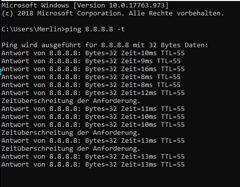

Hi Leute.
Habe seit gestern immer ganz kurz riesige Internet Lag Spikes für eine Sekunde und danach geht es wieder. Dies geschieht ungefähr im 30 Sekunden Takt. Habe ein Ping 8.8.8.8 gemacht und habe konstant um die 10ms und dann zwischendurch eine Zeitüberschreitung ein Mal.
Habe den Router neugestartet und weiß leider nicht was ich machen soll und weiß auch nicht welches Programm und ob es überhaupt ein Programm ist, welches diese Spikes verursacht. Habe im Task Manager bei Ethernet geguckt und teilweise gibt es immer einen Peak im Diagramm, aber auch nicht immer. Dieses Problem habe ich erst seit Freitag und weiß nicht warum auf einmal. Leider macht es das Zocken und Streamen ziemlich schwer deswegen nervt es mich auch so krass. Beim Surfen wäre es nicht wirklich ein großes Problem. Das Problem ist dass ich nicht weiß, ob es am PC, Kabel oder Router liegt. Habe es an einem anderen PC der auch, wie meiner über LAN angeschlossen ist getestet und dort gab es keine Probleme.
Danke für eure Hilfe
Klingt für mich ggf. nach Netzwerktreiber oder MTU Konflikt (klingt unwahrscheinlich, aber gerade solche "Skiller"-Gaming Netzwerktreiber sind da irgendwie anfällig)
Oder du lädst im Hintergrund, z.b Steam / Windows Update was herunter und merkst es nicht :D Aber das würdest du im Task-Manager sehen. Die Ethernet-Auslastung müsste dann schon nach oben gehen
Neu gestartet hast du auch schon? Ich weiß, klingt blöd, aber gerade Windows 10 mit Hibernate Modus sorgt gerne für Probleme, wenn man nur im Standby landet. Check mal die Laufzeit im Taskmanager. Wenn die mehrere Tage anzeigt -> Rechner neustarten (nicht herunterfahren und neu hochfahren!)
Jo hab schon neu gestartet paar mal und Updates hab ich ganz sicher auch keine am laufen und selbst wenn wären die schon lange fertig
Im Task Manager hast du keine Auslastung? Also ist der im IDLE beim Ethernet? Hast du nach wie vor nicht beantwortet.
Ansonsten mach Mal ein Ping auf 8.8.8.8 mit einem kleineren MTU Wert. Kann sein, dass die Pakete kleiner müssen, bei der Internetleitung und mit der Netzwerkkarte.

@seluce wenn er ein mtu-problem hätte, hätte er computerbase gar nicht aufrufen können...
Es gibt beim Ethernet oft einen Peak bei einer Zeitüberschreitung aber es lässt sich im Task Manager nicht wirklich erkennen was das ist

Der andere PC war die meiste Zeit aus. Der Router ist neu, 1,5 Wochen alt, ob es der ist würde ich fast ausschließen.

Mach mal Gleichzeitig, einen Ping Test auf deinen Router, um ein Lokales Netzwerk Problem auszuschließen.
Mfg.
Ich habe es mal so probiert und da war teilweise auch ein Timeout
Hast du Tools des mainboardhersteller installiert oder tuneup oder übertakttools am laufen? Ist irgendwas namens „Killer“ im Gerätemanager oder taskliste?
Einziges Tool ist Asus Aura. Übertaktung nur über Bios. Und so ein Programm seh ich auch nicht
Benutz mal tcp optimiert und setz „Windows default“ mit dem Tool zurück

Hat leider nichts gebracht
Mach mal ein cmos reset ohne übertaktung...
