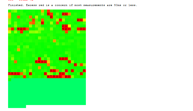

Habe mich auch etwas schlau gemacht im Magenta Forum und die schreiben etwas von "Puma 6 Bug" (https://community.magenta.at/topic/7962-puma-6-bug/)
Komisch ist halt nur, dass Problem habe ich erst seit 1-2 Wochen sehr stark (eventuell vorher auch, aber es ist mir beim Zocken nie aufgefallen).
Und wie gesagt, mit einem mobilen Hotspot habe ich keine Zeitüberschreitungen und kann ohne Lags spielen.
Vodafone Glasfaser
Scheint aber anscheinend ziemlich aktuell zu sein - gibt ja mehrere Themen dort im Magenta Forum.
Mein Ergebnis - mir sagt das leider nix..

Engaged schrieb:
Das Thema ist doch uralt und es gibt doch sogar Webseiten dafür:
Puma 6 Test
Kannte ich auch noch nicht vorher !
@croupier
Hattest du mit den Selben Standard Einstellungen getestet ?
Mfg.

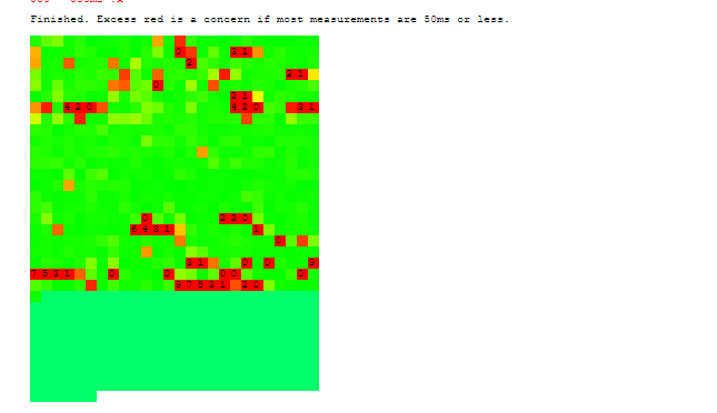

Na Rot ist immer ein Zeichen für Schlecht , und wie du siehst ganz voll Grün habe ich auch nicht hinbekommen mit 1&1 VDSL 250/40 !
mfg.
Reaktionen: Engaged
Ja da ist schon sehr viel Rot zu sehen, durch diesen Puma 6 bug können tatsächlich lags und co entstehen ohne dass man das anscheinend mit pingplotter aufzeichnen kann.
Da das Thema ja schon alt ist sollte auch schon lange ein fix draußen sein, aber ich kann mir gut vorstellen dass dieser nicht 100% hilft da das ein Hardware Fehler ist.
Wenn ihr bei euch routerfreiheit habt dann musst du dich nach etwas umschauen wo was anderes verbaut ist, als der Fehler damals aufkam gab es aber kaum Alternativen, keine Ahnung wie das bei kabelmodems inzwischen ist ich bin DSL Kunde.
Das rote sind halt zu lange Zeiten die ein Paket bei der Verarbeitung braucht, nur das es in dem Fall nicht an einem Server liegt sondern an der CPU im Router, aber das fühlt sich halt auch wie Packet los an bzw hat die gleichen Auswirkungen beispielsweise in online games.
