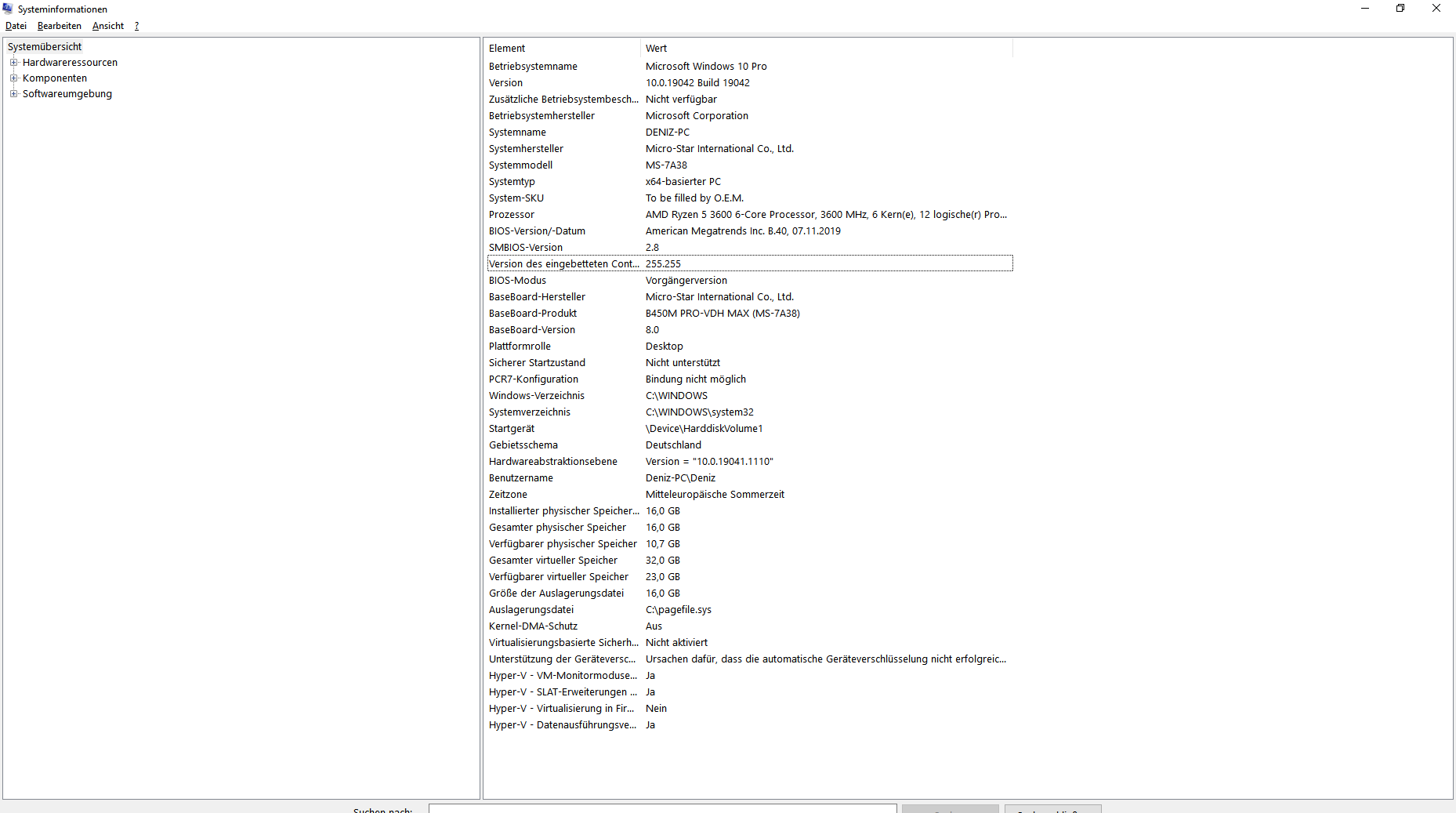

Das vorletzte in der Systeminformation bitte zuerst im Bios umstellen/testen.
"Hyper-V - Virtualisierung in Firmware aktiviert (statt deaktiviert)" Ja sollte da stehen.

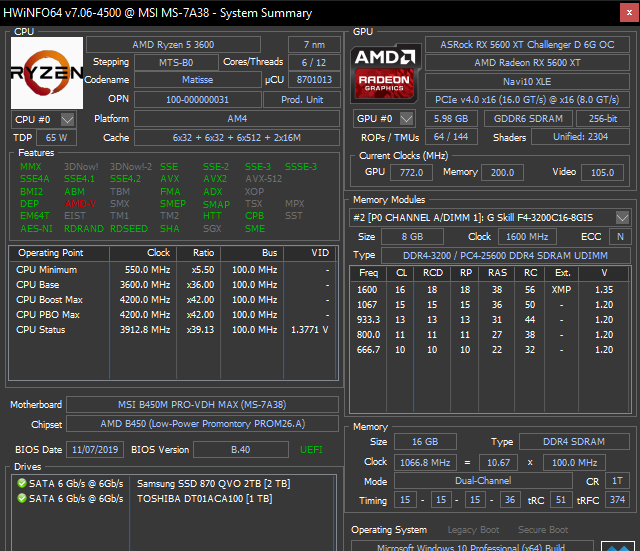

Mache bitte mal einen Screen-Shot der "System Summary" von HWiNFO64.
Ansonsten:
  • aktuelle Chipsatztreiber bei AMD herunterladen und installieren.
  • aktuellen Grafikkartentreiber beim GPU-Hersteller (leider z.Z. nicht zu erkennen ob AMD oder Nvidia verbaut) herunterladen und installieren.
  • beim Hersteller des Mainboards Audiotreiber herunterladen und installieren.
  • wie ist der PC mit den Internet verbunden? LAN oder Wlan-Treiber passend zum System herunterladen und installieren
Hier ist schonmal der Screenshot.
Der PC ist durch D-Lan mit dem Internet verbunden.
Hier verstehe ich wiederum nur Bahnhof :D. Wäre nett, wenn du den Vorgang nochmal erläutern könntest.

  • Beim Screenshot ist leider der untere Rand abgeschnitten, man kann nicht den Build von Windows 10 erkennen
  • das Bios des Mainboard ist "uralt", eine aktuellen Version würde eventuell einige Verbesserungen, wie Kompatibilität mit RAM, Grafikkarte usw. mit sich bringen
  • der eingesetzte RAM läuft zwar im Dual-Channel-Modus von der Geschwindigkeit her aber nur mit dem Basiswert 2133 MHz (wegen DDR wird die Hälfte von 1066MHz angezeigt). Der RAM kann beim verwendeten Prozessor im Idealfall mit 3200 MHz laufen.
  • Avira würde ich deinstallieren, der eigene Virenscanner von Windows 10 reicht aus und läuft mit Sichereheit besser als jede externe Lösung.
  • Hast Du schon einmal die Treiber aktualisiert? Bitte auf keinen Fall Lösungen wie "Driver Booster", "Driver Tuner" und wie sie sonst noch alle heißen verwenden, die automatisch die "besten" Treiber installieren. Diese Software macht eher ihren Job eher schlecht als recht führt häufig zu Problemen wie de, hier beschriebenen.
