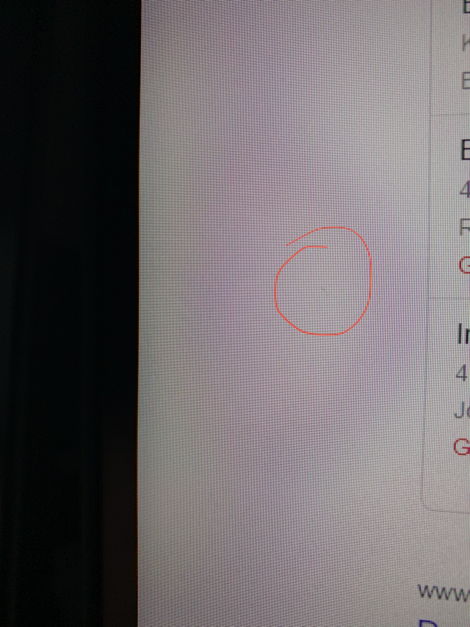

N’Abend zusammen,
kann mir jemand sagen, ob das graue, was man auf dem Foto sieht ein Staubkorn oder Fussel oder sowas ist? Oder etwas anderes? Mir geht es darum, dass dieser Fleck nicht weiter „ausartet“. Danke!

MOT1984 schrieb:
Ist der 66er jetzt zu empfehlen oder eher nicht? Preislich jedenfalls sehr interessant
Ich kann ihn empfehlen, mit einer Einschränkung: Einen ohne Pixelfehler oder Staub (bzw. was auch immer diesen kleinen grauen Schleier verursacht siehe Foto von meinem letzten Post hier drüber) unterm Display zu erwischen benötigt viel Glück. Hatte vier Stück da. Zwei mit Staub darunter, zwei mit Pixelfehler.
Ich habe jetzt aktuell noch Zwei zu Hause. Ich bin noch am überlegen ob ich nun final einen behalte oder nicht...welchen würdet ihr behalten, bei folgender Grundlage: Der eine Staub oder ähnliches unterm Display (etwas weiter links - siehe Post 2.012 von mir) oder der andere mit einem Türkisen Pixel etwas links von der Mitte? Den Pixel entdeckt man nicht immer, ist dafür mittig. Den grauen Schleier kann man relativ problemlos finden, dafür weiter links. Bin mir echt unsicher...eigentlich habe ich nun nach vier Stück keinen Bock mehr wieder mit nem anderen Modell von vorne anzufangen - vor allem gibts ja keine wirklich Alternative...
Wäre sogar bereit gewesen mehr auszugeben, zum Beispiel der LG IPS für 1000€, aber ich will halt auch 1500R haben. Bin echt ratlos grade :freak:

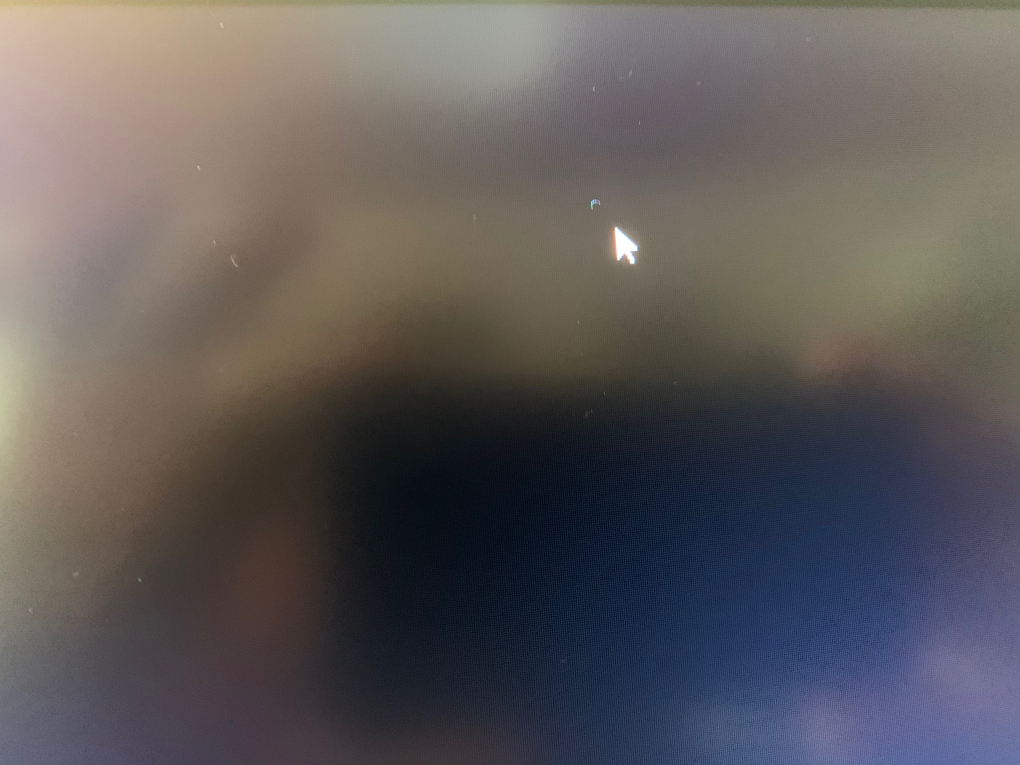

Hallo CB-Forum :-)
Habe bis dato fleißig Mitgelesen und mir nach langem hin und her den GB3466WQSU beim letzten Amazon Angebot aus der UK zukommen lassen +- 430 inc. Lieferung nach Österreich.
Nach einem Wochenende intensiver Nutzung bin ich soweit sehr zufrieden, kein Flickern "manchmal in Lademenüs", 144 +sync. alles bestens soweit... komme von einem Dell25er IPS.
Habe rechts oben Pixelfehler auf Schwarzen Hintergrund "siehe Anhang"und wollte ev. zurückschicken. Durch eure Aussagen wegen öfteren Fehlern usw. habe ich bei Amazon Kundendienst Uk chat nach längeren Problemlösungen mittels anpressen der Pixel und "per Software Reperatur- https://www.heise.de/tipps-tricks/Pixelfehler-beheben-so-geht-s-4051008.html" hat nix gebracht. einen 78 Pfund Discount aushandeln können und kann so damit leben.
ps. Habe von der Arbeit ein DP-Kabel verwendet.
Reaktionen: Impy81 und ph0be
