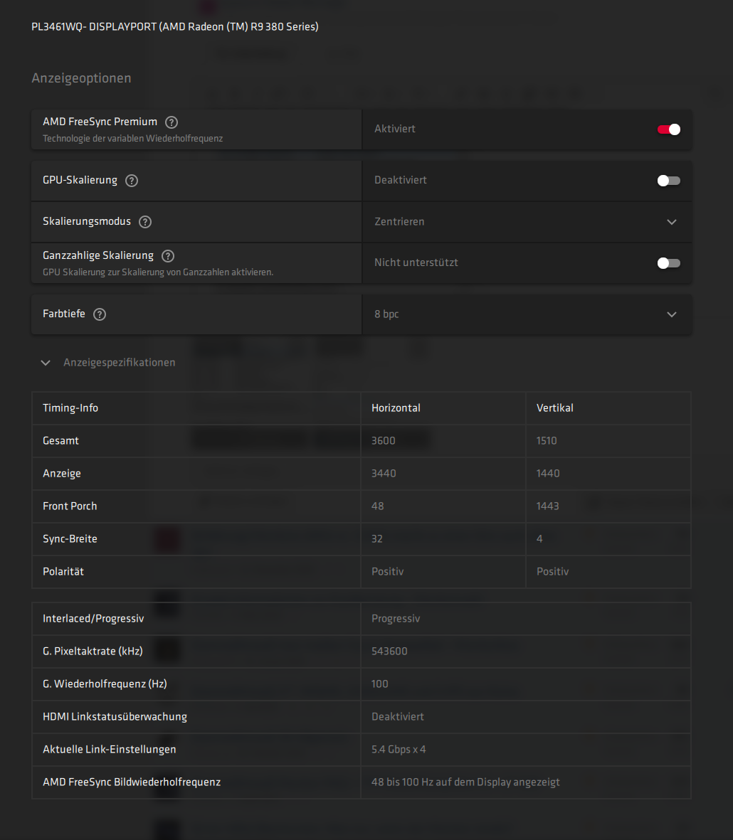

GB3461WQSU 3440x1440 - IPS - 144 Hz
Ryzen 1600
16 GB 3200
Radeon R9 380

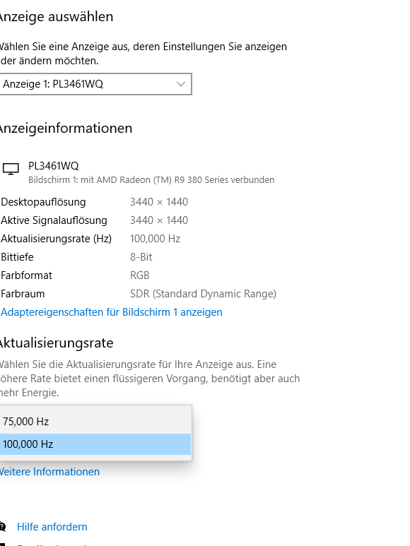

Nun mein Problem... Es funktioniert alles wie es soll, jedoch lässt sich der Bildschirm nicht auf 144 Hertz einstellen. (ist an Displayport angeschlossen und sämtliche Treiber sind auf dem neuesten Stand bzw. wurden komplett entfernt bzw. neu aufgespielt) (Displayportkabel ist neuwertig und war beim Monitor dabei)

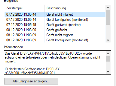

Das Einzige was mir aufgefallen ist, dass der Montior sich nicht migrieren lässt.

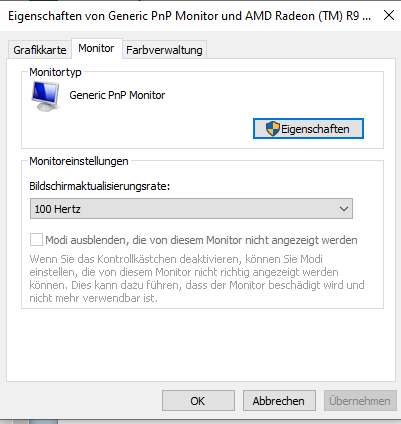

installier mal den treiber des monitores. aktuell ist das ja nur ein "platzhalter" für generic plunplay monitor.
danach ist es denkbar, dass noch weitere refresh-raten angezeigt werden.

"installier mal den treiber des monitores. aktuell ist das ja nur ein "platzhalter" für generic plunplay monitor.
danach ist es denkbar, dass noch weitere refresh-raten angezeigt werden. "
Leider nicht möglich. Es gibt keinerlei verfügbare Treiber. Auch auf der iiyama Seite sind Treiber für alle Monitore, ausgenommen die zwei Topmodelle mit 144hz, vorhanden.

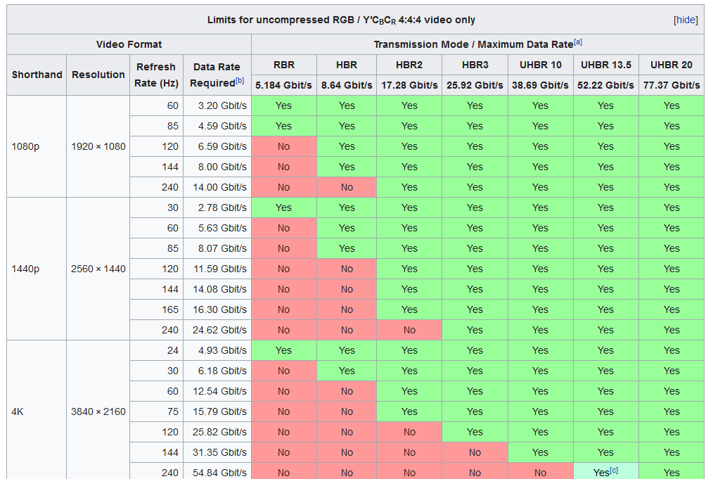

"Das bekommt die Grafikkarte nicht geliefert, dafür brauchst Du Displayport 1.4"
Beim DP 1.2 muss ich doch max 1440p @ 165 hz hinbekommen oder unterlieg ich hier einen Denkfehler? :) (siehe Grafik unten)
BTW: sogar auf 1920x1080 bekomm ich max 120 Hz rein.
Quelle: Wiki - Displayport

@Krainburg
UWQHD != WQHD
WQHD @ 144 Hz = 14,08 Gbit/s | :2560 *3440
UWQHD @ 144 Hz = 18,92 Gbit/s
Wiki (En) sagt zu DP 1.2
DisplayPort version 1.2 was introduced on 7 January 2010.[11] The most significant improvement of the new version is the doubling of the effective bandwidth to 17.28 Gbit/s in High Bit Rate 2 (HBR2) mode, which allows increased resolutions, higher refresh rates, and greater color depth.DisplayPort version 1.2 was introduced on 7 January 2010.[11] The most significant improvement of the new version is the doubling of the effective bandwidth to 17.28 Gbit/s in High Bit Rate 2 (HBR2) mode, which allows increased resolutions, higher refresh rates, and greater color depth.
D.h. UWQHD geht mit DP 1.2 einfach nicht auf 144 Hz.
