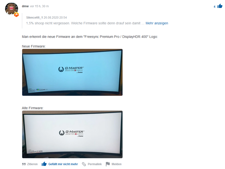

Hi,
will mir den GB3466WQSU holen. Jetzt mit dem Firmware Update sollte ja alles super sein. Aber gibt es einen Weg zu testen, ob man die neue Firmware auch hat, ohne G-Sync zu aktivieren und in die hohen HZ zahlen zu gehen? Aktuell bin ich noch auf einer "antiken" GTX 980M, die soweit ich weiß kein G-Sync auf Freesync Monitoren unterstützt. Werde mir die neue RTX 3000er Serie holen, aber würde den Monitor aus verschiedenen Gründen gerne schon davor kaufen..
Oder kann man nur über den direkten Test prüfen, ob die neue, funktionierende Firmware installiert ist?
Würde am liebsten über Amazon bestellen, aber wenn ich dann die neue Grafikkarte dranstecke möchte ich keine böse Überraschung erleben, dass der noch die alte Firmware hat..
