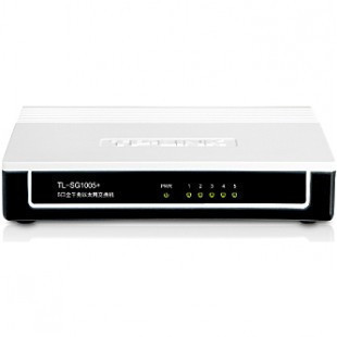

Wir besitzen eine Zwei-Etagen-Wohnung und bisher waren zwei PC mittels GB Router miteinander verbunden. Da ich nun aber im Wohnzimmer alle Konsolen auch netzwerkfähig machen wollte habe ich einen TP-Link 5 Port Gigabit Switch 10/100/1000 Mbit / Hub besorgt.
Gut: man erkennt sich und alles läuft
Schlecht: die Geschwindigkeit beträgt maximal 11,4 MByte / Sekunde.
Die beiden PCs sind noch immer vorhanden und auch auf 1 GBit Vollduplex eingestellt.
Erwähnenswert dabei vielleicht folgendes: damals lag der Router genau im Mittelbereich und mit zwei 10 m Kabeln waren sie auch gleich weit entfernt. Nun habe ich den ursprünglichen Router nach unten ins Wohnzimmer verfrachtet und den PC im oberen Bereich mit einem weiteren 10 m Kabel verlegt. Ich ging immer davon aus, dass 100 m möglich wären. Oder ist das nur auf ein Kabel bezogen?

Ich hab auch einen TP-Link 5 Port Gigabit Switch. Sind an deinem Switch nicht auch LEDs die Anzeigen ob der jeweilige Port mit 100Mbit oder 1GBit laufen?
Grün = 1Gbit
Orange = 100Mbit
