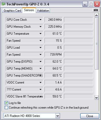

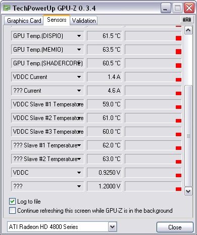

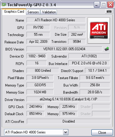

Ich hab meinen auf 225 laufen, dazu läuft die Karte mit 0,9x Volt, und habe KEIN Bildflackern, nicht aufn Desktop, nicht in Games (alles andere als WC3 läuft damit sowieso nicht^^) und auch nicht im Bios.. alles auf meinem 19". Auch auf meinem 32" hab ich kein Flackern, nirgendswo, ich finds geil^^. Nächste Woche werde ich mal versuchen wie weit ich noch runter gehen kann.
Von daher: Mach es, es schadet nix.
Edit: Im Anhang mal die "Beweißfotos", hatte einfach mal Lust etwas hochzuladen hehe, vllt. hilft es einem ja weiter
Zu den Temps: Erscheinen mir bisschen Warm für die Taktraten, kann da jemand was zu sagen? Muss dazu sagen ist recht warm hier, und meine Gehäuselüfter sind glaube ich eh Gurken^^

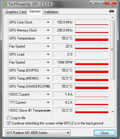

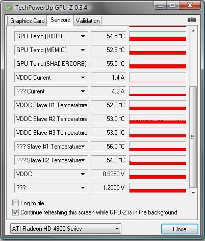

Meine läuft auf 150/200 in 2D, ebenfalls mit 0.9V. also nochmal einen Tick niedriger als deine.
Jedoch geht es mir nicht darum zu beweisen, dass der VRam prinzipiell nicht zum Untertakten taugt und der Vorgang mit Bildfehlern einher geht, sondern ich stelle lediglich die Frage in den Raum, ob ein Untertakten Spätfolgen haben kann - was schließlich von einigen Leuten behauptet/vermutet wird.
Denn wie schon gesagt: wieso hat Ati im 2D-Modus den Ram nicht selbst zurückgeschraubt, kann man dort doch so gute Ergebnisse in der Leistungsaufnahme erziehlen.
@pizzaro: ist zwar OT, aber hat deine 4890 'nen Stock-Cooler aufgeschnallt? Wundert mich nämlich, dass er auf 15% läuft. Unter 20% greifen die Einstellungen bei mir nicht mehr. Das Minimum sind ~1050rpm
@Anhang: meine Temps.
