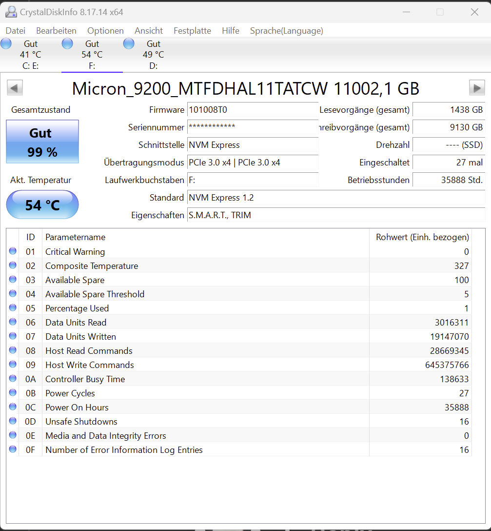

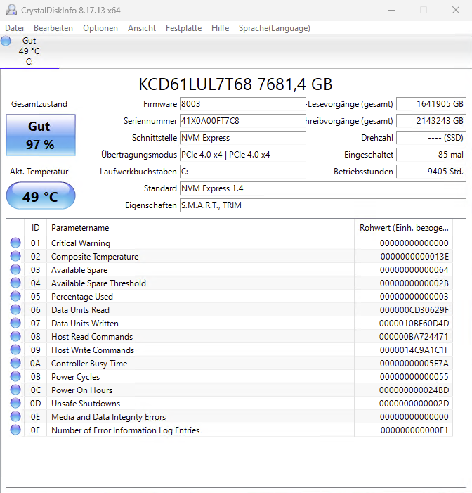

Die zwei Beispiele sind die beiden gebrauchten enterprise SSDs, die ich mir bisher gekauft habe.
Die brauchen aber auch jeweils einen m.2 -> u.2 Adapter und zusätzliche Kühlung, weil die sonst überhitzen.

Ich bin mir sicher, die anderen sehen nicht schlechter aus.
Da ich die Datenträger nicht benötige, könnte ich die verkaufen und so könnten die z.B. in den Markt kommen, ein verkauf wird in meinem Fall nicht passieren.
Cu
redjack
haklar schrieb:
Ist das bei allen Enterprise SSDs so?
Das weiss ich nicht, aber wenn ich mir die Temperaturen von einigen so anschaue, laufen die alle recht warm:
Code:
Maschine A:
Samsung PM983: 55 Grad
Kingston DC1000: 45 Grad
Maschine B:
Micron 7300: 54 Grad
Samsung PM983: 58 Grad
Maschine C:
Samsung PM983: 49 Grad
Micron 7300: 57 Grad
Maschine D:
Samsung PM893 (SATA): 38 Grad
Micron 7400: 52 Grad
Müssen die alle gekühlt werden?
Also wir haben denen keinen Extra-Kuehler spendiert, ausser es war einer beim Motherboard dabei.
Wieso eigentlich, wenn blos bessere Chips verbaut sind, die nicht so schnell den Schreibtod sterben?
Ich glaube nicht, dass die Chips besser sind. Gegen den Schreibtod haben die entsprechenden SSDs einfach mehr Reservebloecke. Was sie haben, sind wohl Kondensatoren zur power-loss protection, die erklaeren die Leistungsaufnahme aber nicht. Ich vermute einmal, dass die Firmware diese SSDs nicht schlafen schickt, wenn's einmal eine Pause gibt, in Erwartung, dass es auf einem Server keine langen Pausen gibt, und daher das Einnehmen von low-power-states wenig Sinn ergaebe.
Noch eine Theorie: Nach allem, was ich so gelesen habe, ist das Beschreiben von warmem Flash weniger schaedlich als bei kaltem Flash, die Flash-Bausteine ueberleben dann also mehr Schreibvorgaenge. Vielleicht werden die auch absichtlich warm gehalten, um die versprochenen vielen Schreibvorgaenge besser zu ueberleben.
Umgekehrt ist die kuehle Lagerung besser fuer das Behalten des Inhalts, aber da SSDs im Server sowieso im Normalfall in Betrieb sind, kann die SSD die Daten bei Bedarf auffrischen und die warme Lagerung der Daten ist daher kein grosses Problem. Das muesste sich aber in den Datenblaettern der SSDs in irgendeiner Form niederschlagen; ich bin aber jetzt zu faul, da nachzuschauen.
Reaktionen: Corpus Delicti
