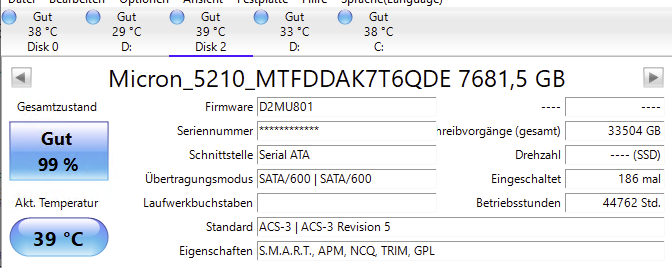

Das ist simpel, ich habe letze Woche ein paar Server gekauft, pro Server waren 8x8TB Sata verbaut. Hier mal das Ergebnis von einer SSD
Ich bin mir sicher, die anderen sehen nicht schlechter aus.
Da ich die Datenträger nicht benötige, könnte ich die verkaufen und so könnten die z.B. in den Markt kommen, ein verkauf wird in meinem Fall nicht passieren.
Cu
redjack
