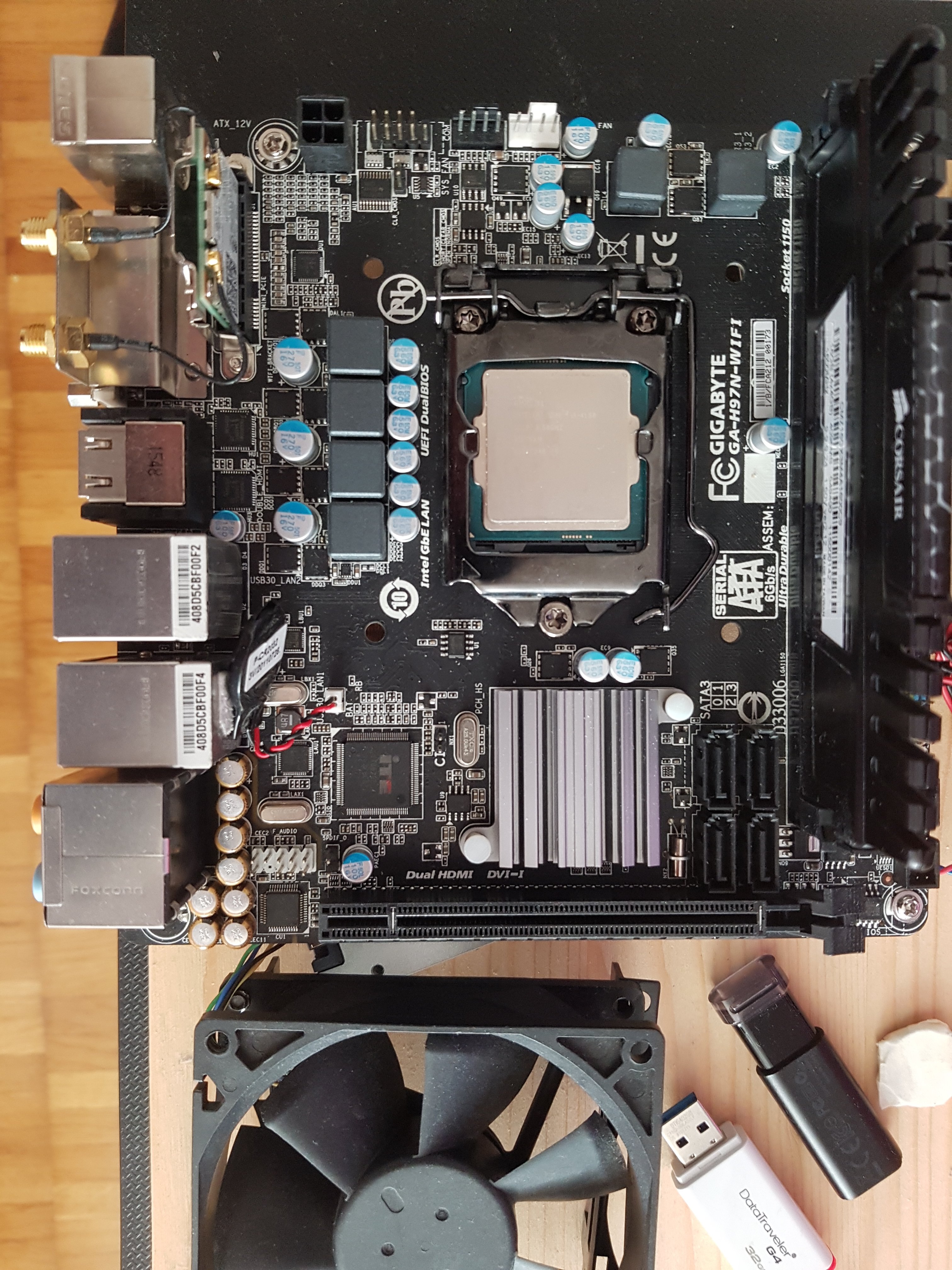

Ich hab mir vor einer Woche ein gebrauchtes System zusammengebaut, naja eigentlich nur Hauptplatine, RAM und CPU, das Setup funktionierte eigentlich sofort und gut noch dazu, jedoch nach einer Stunde ganz plötzlich ging nichts mehr, warum auch immer, ich habe vieles versucht, Netzteil kurz zu schließen, BIOS Reset (CLEAR CMOS), nichts hilft, sehr komisch das Ganze.
Da ich mein Gehäuse nicht zerkratzen wollte, legte ich das Mainboard auf mein Gehäuse auf einem Handtuch, dementsprechend habe ich das Mainboard von dort darauf betrieben, den CPU Kühler habe ich einfach darauf gelegt, nicht festmontiert, da es nur kurz zu Testzwecken gedacht war.
Mainboard ohne CPU oder RAM zu starten versucht, mit Erfolg in dieser Hinsicht, das Mainboard startet, jedoch nur ohne CPU und ohne oder nur mit einem RAM, sobald ich die CPU im Sockel reinlege dann starten will, gehts nicht, nur einmal komischerweise startete das Mainboard nur kurz schnell, dann ging es wieder aus, so kann man es dementsprechend nicht mehr Starten, außer man baut die CPU wieder aus, das Mainboard startet geht wieder aus dann Startet es wieder dann wieder aus, ein hin und her.

So heute konnte ich endlich mal das Mainboard auch mit CPU und RAM drinnen starten, nach vielem scheitern und Misserfolge leider, und hierfür musste ich nur die BIOS Batterie wechseln, ob wohl ich diese bereits ausgewechselt hatte, besorgte ich mir heute dennoch eine andere samt Kabel, jedoch bekomme ich leider immer noch kein Bild, CPU Lüfter dreht sich, CPU wird nicht warm, wieso auch immer.
Ich habe schon 5 Prozessoren und 5 verschiedene RAM ausprobiert, nichts hilft.
Das Mainboard hat leider keine Speaker Anbringung, somit ich diesen nicht verwenden kann.
Wie gehe ich da vor, den Stck vorzubereiten, da an diesem Mainboard kein USB speziell fürs BIOS hat, zumal USB Stick auch nicht leuchtet, somit scheint kein Vorgang zu verzeichnen sein.

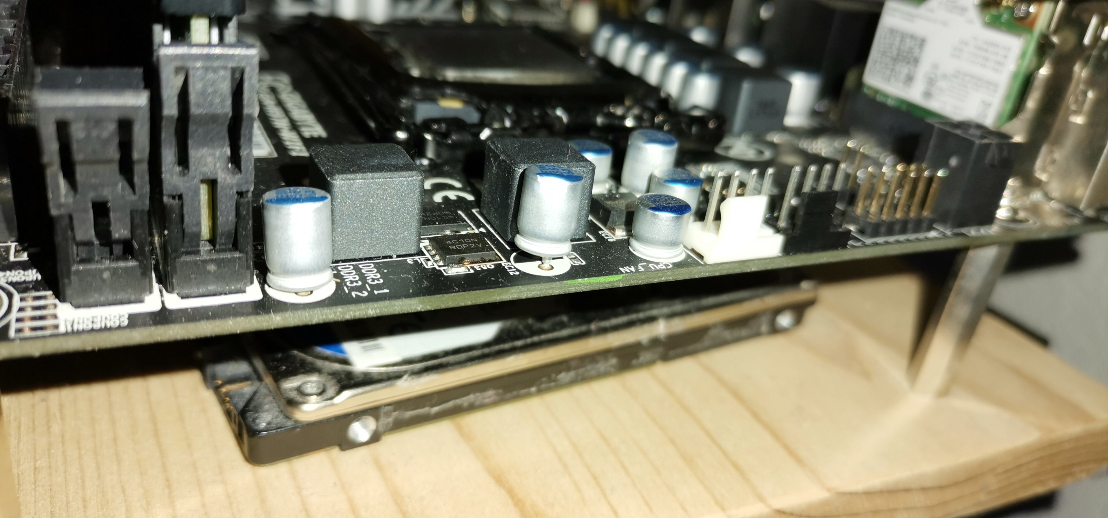

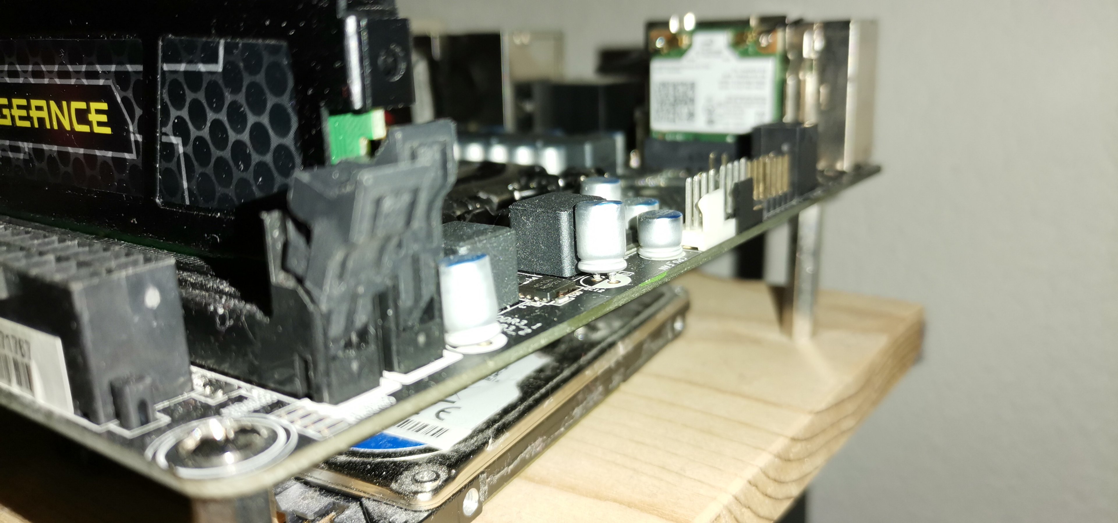

Am Mainboard, kann man leider nichts mehr machen, außer zu entsorgen.
Elektrolytkondensatoren bis auf einem ganz ober sehen gut aus, nicht aufgebläht oder ausgelaufen, derjenige oben ist hoch gezwängt, als würden seine Beine brechen.
Hier zwei Bilder.
Das sieht nicht gesund aus, ich würde den mal tauschen, aber ob es tatsächlich die Ursache ist???
Mach dich bitte einemal ein scharfes Bild von oben, so das man die Beschriftung lesen kann, dann kann ich einen passenden verlinken, wenn du magst.

Noninterlaced schrieb:
kondensatorDas sieht nicht gesund aus, ich würde den mal tauschen, aber ob es tatsächlich die Ursache ist???
Ein besseres Bild konnte ich leider nicht machen, ich hoffe es genügt, ob der Kondensator der schuldige hierfür ist weiß ich leider auch nicht.
windbeutel1 schrieb:
Kann natürlich auch sein, dass die CPU hinüber ist.
Einer von den 5 Getesteten wird doch warm, nur meiner nicht, jedoch ändert das nichts daran das kein Bild kommt.
Hier noch eins.
