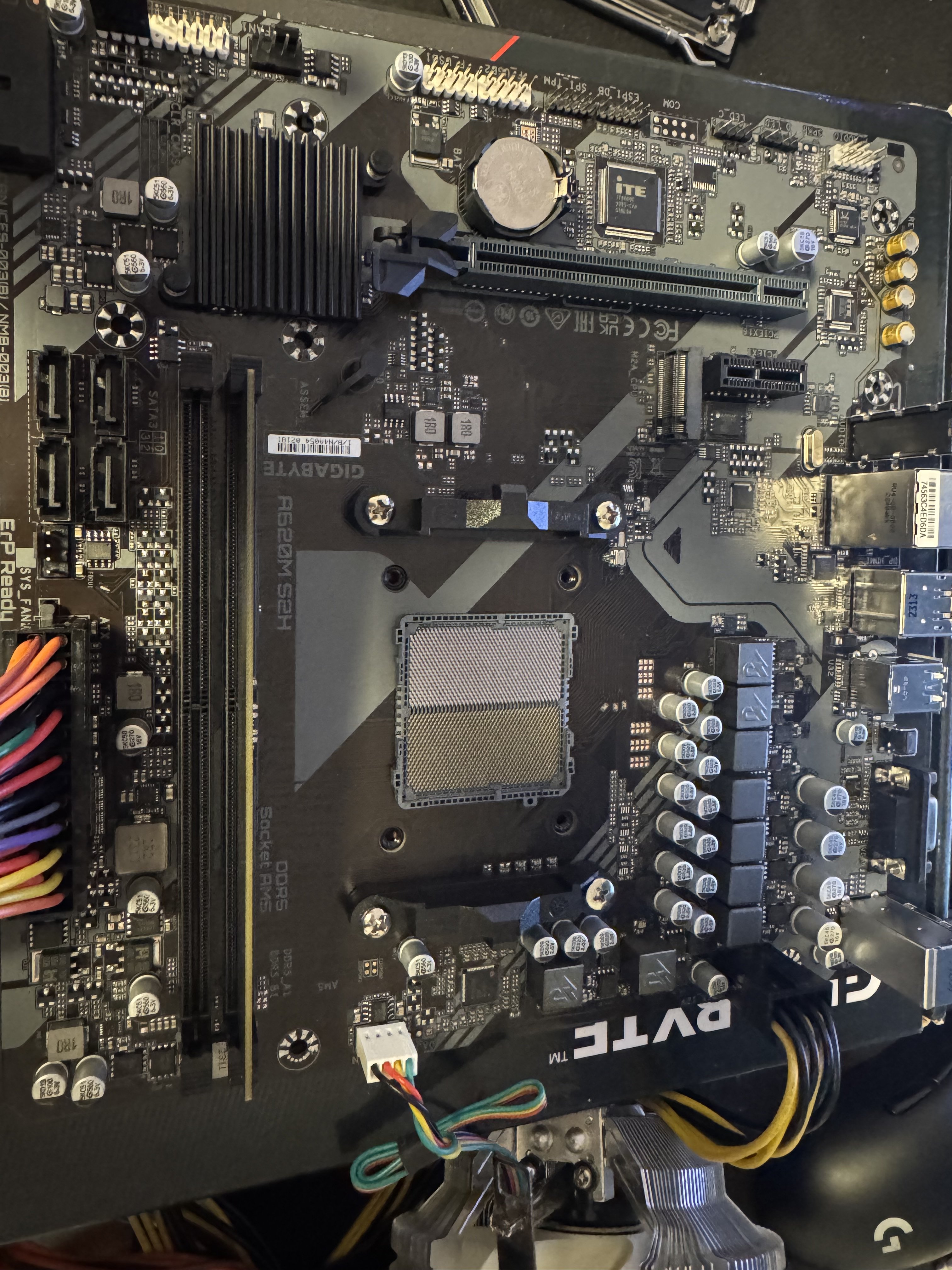

Wird nicht der Fehler sein, aber dein RAM ist im falschen slot.
Soviel schonmal zum "alles richtig"
Und wieso ist die Halterung für die CPU abgebaut?
Reaktionen: Caspian2020
