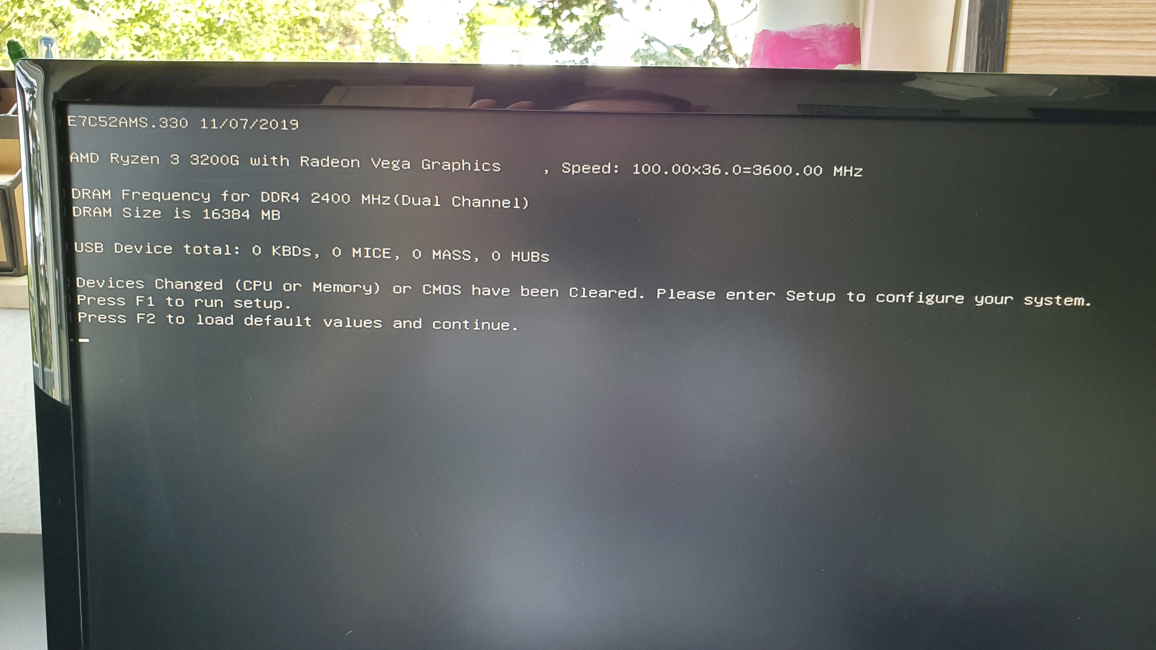

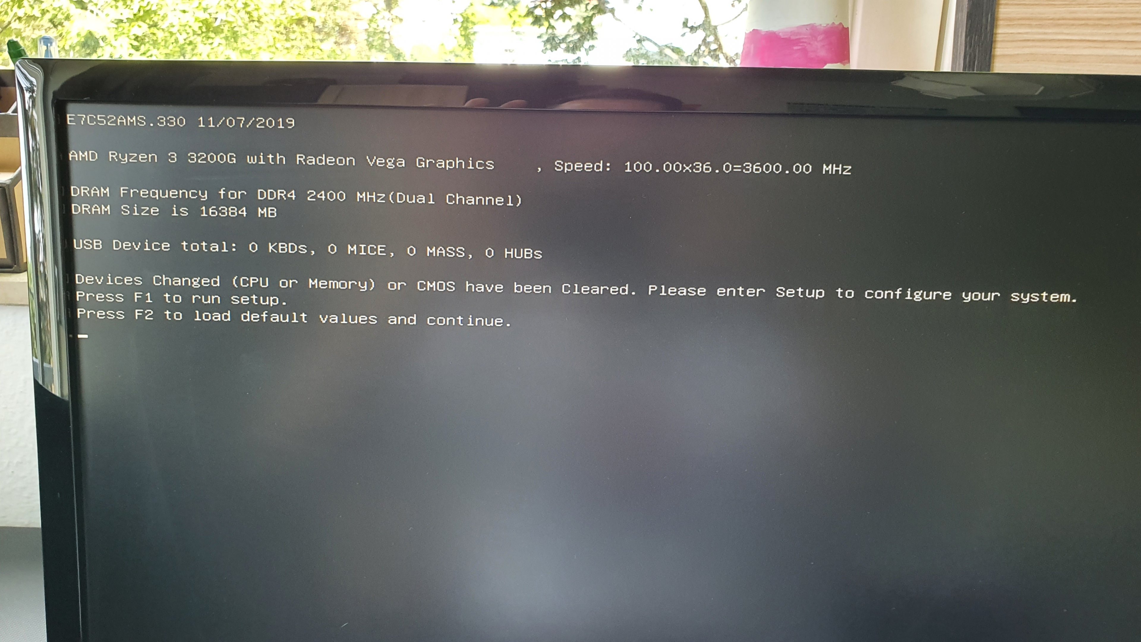

So, neuer Speicher ist drin....und es kommt ein Bild. Aber kein Piepen. Das wird angezeigt....bisher ohne Grafikkarte sondern on Board.
Ich habe aber 3000MHZ Speicher drin?!

Ha, klasse. Lag echt am Speicher. Was ein Mist. Aber nun haste es :)
Also doch der RAM, ja die Speicher stellst du im BIOS ein. Einmal das XMP Profil laden sollte dein Problem beheben.

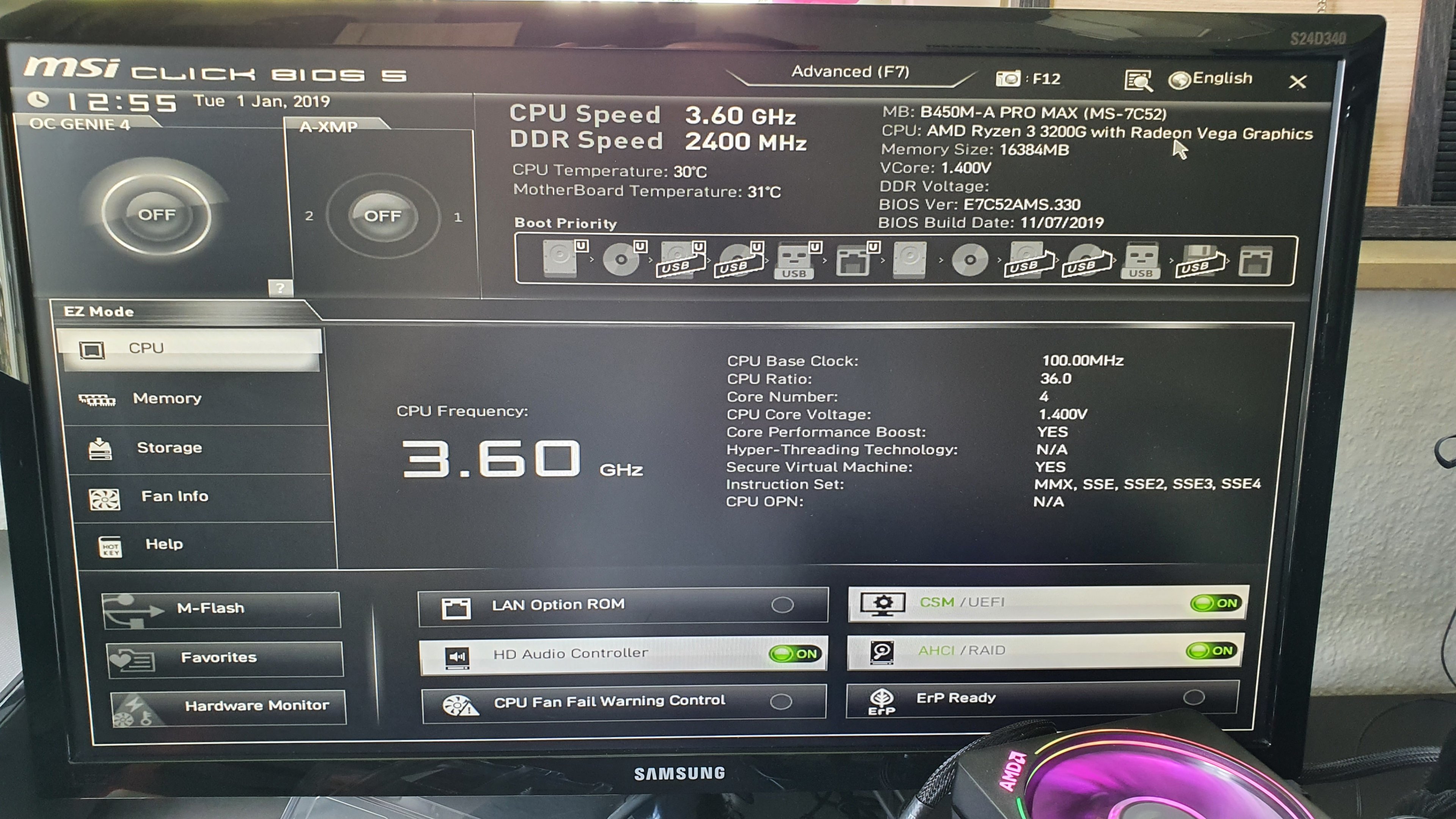

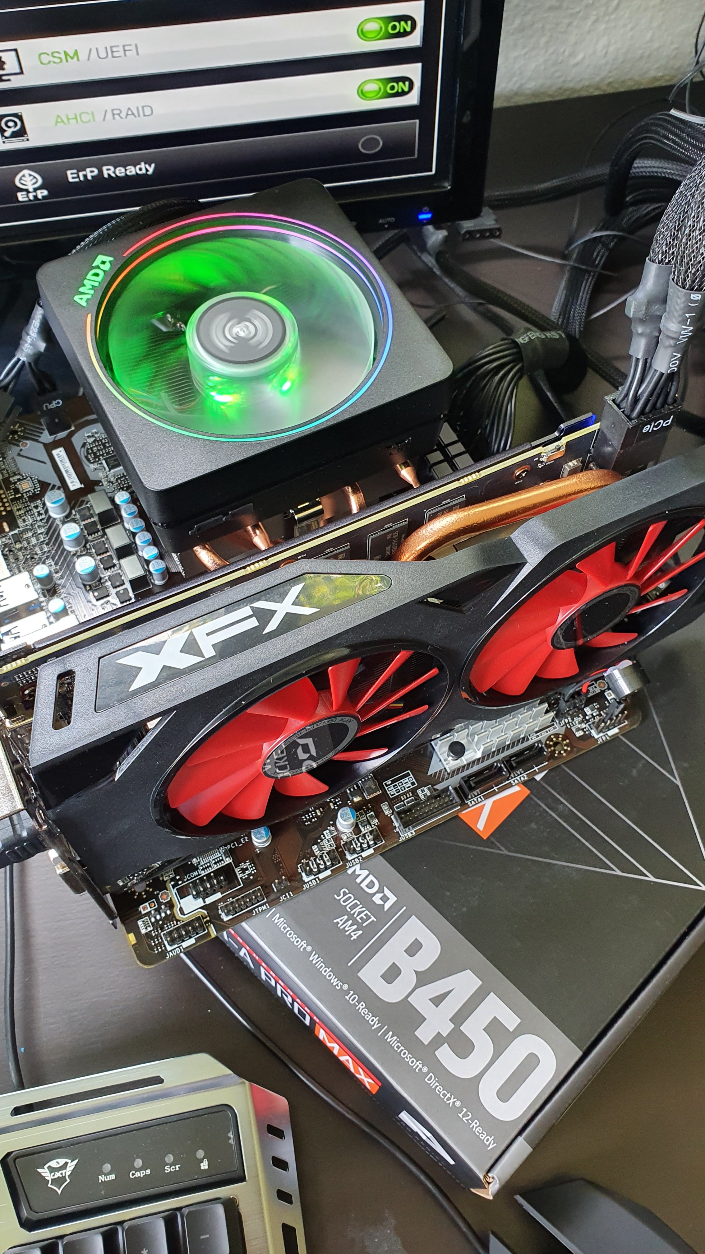

So jetzt mit Grafikkarte, kein piepen und es dauert etwas. Das wird angezeigt!
Wurde aber ohne Grafikkarte eben nicht gezeigt.
Grafikkarte dreht keine Lüfter in diesem Zustand?

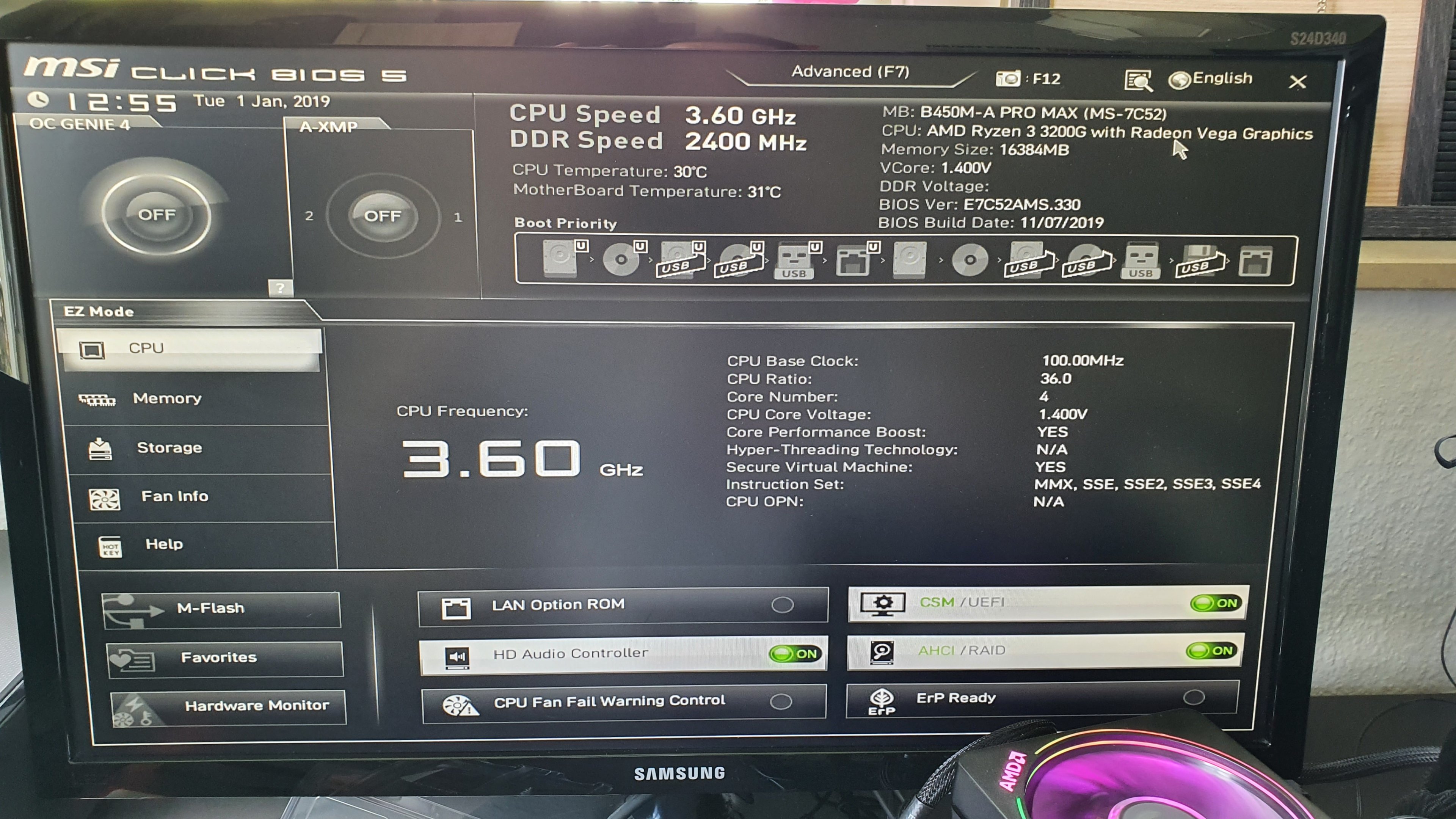

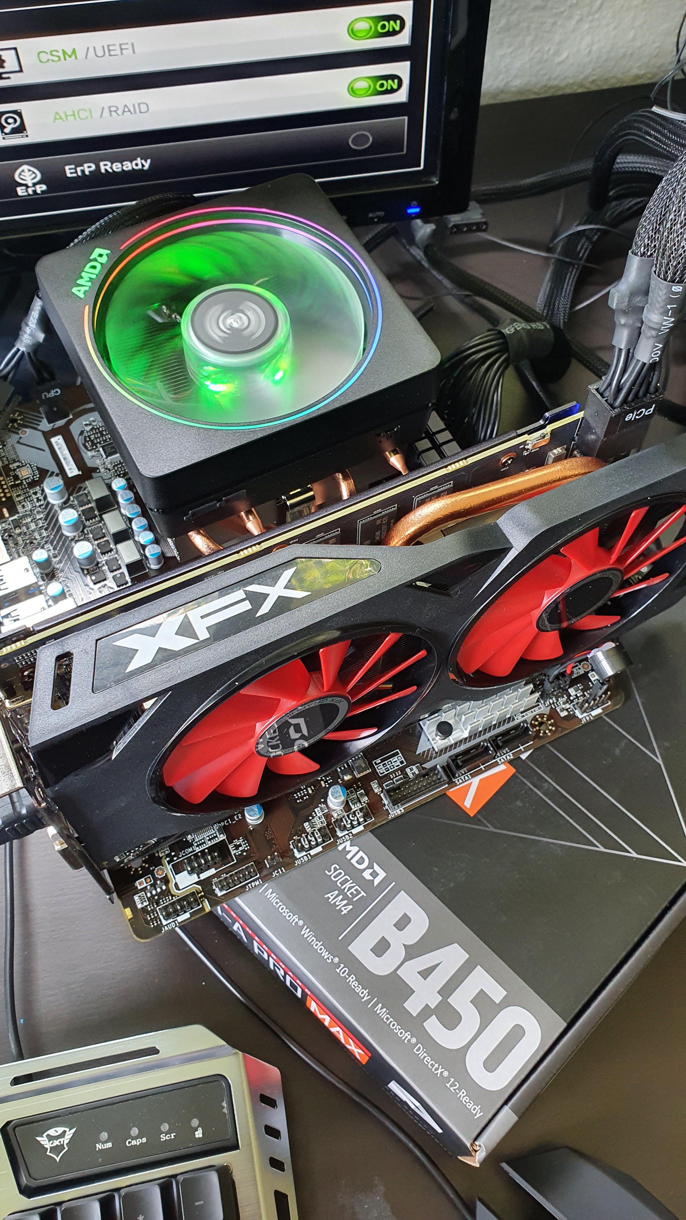

Sieht alles gut aus soweit. Ja die GPU Lüfter drehen erst ab einer bestimmten Temperatur, alles in Ordnung.
