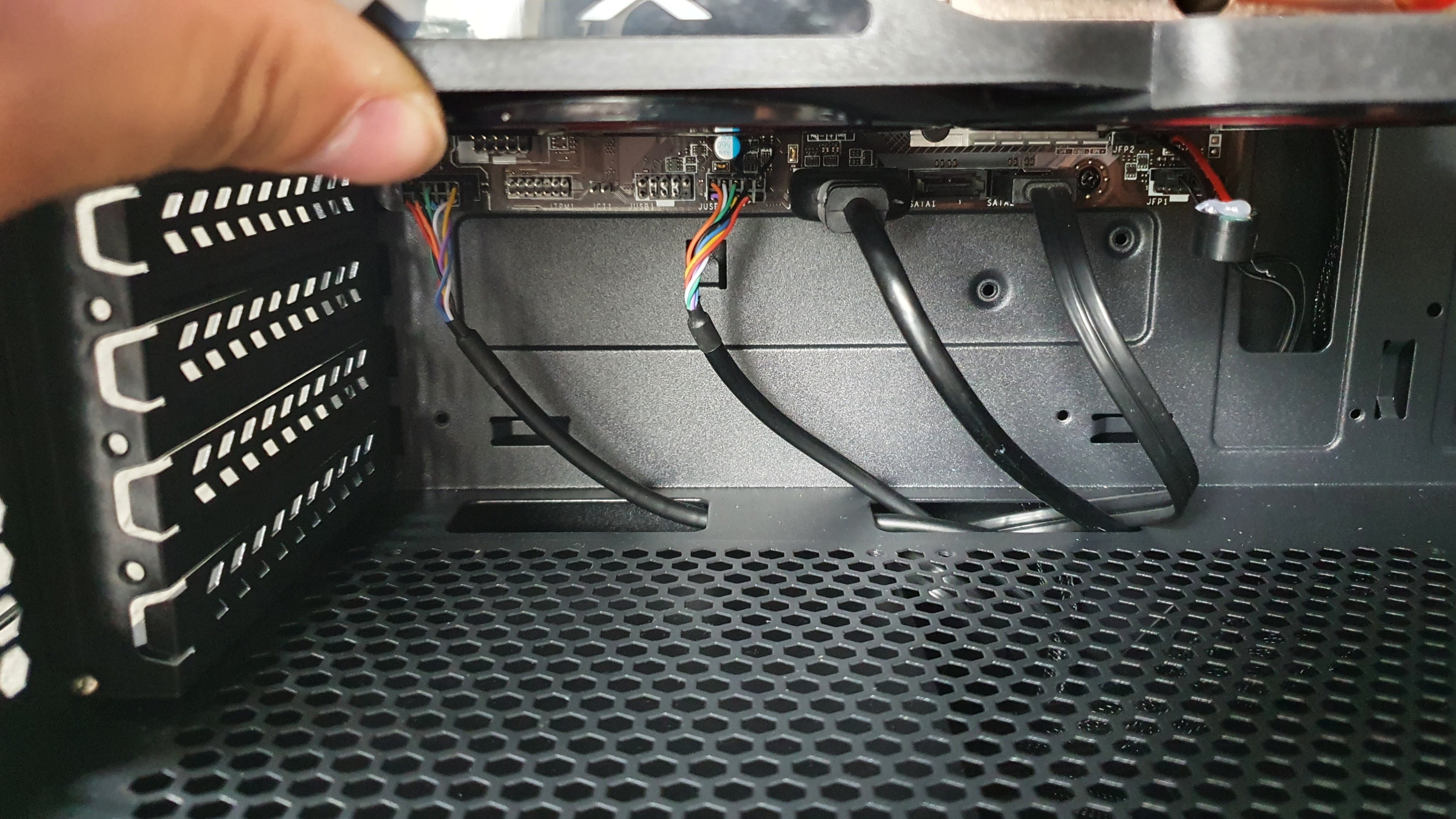

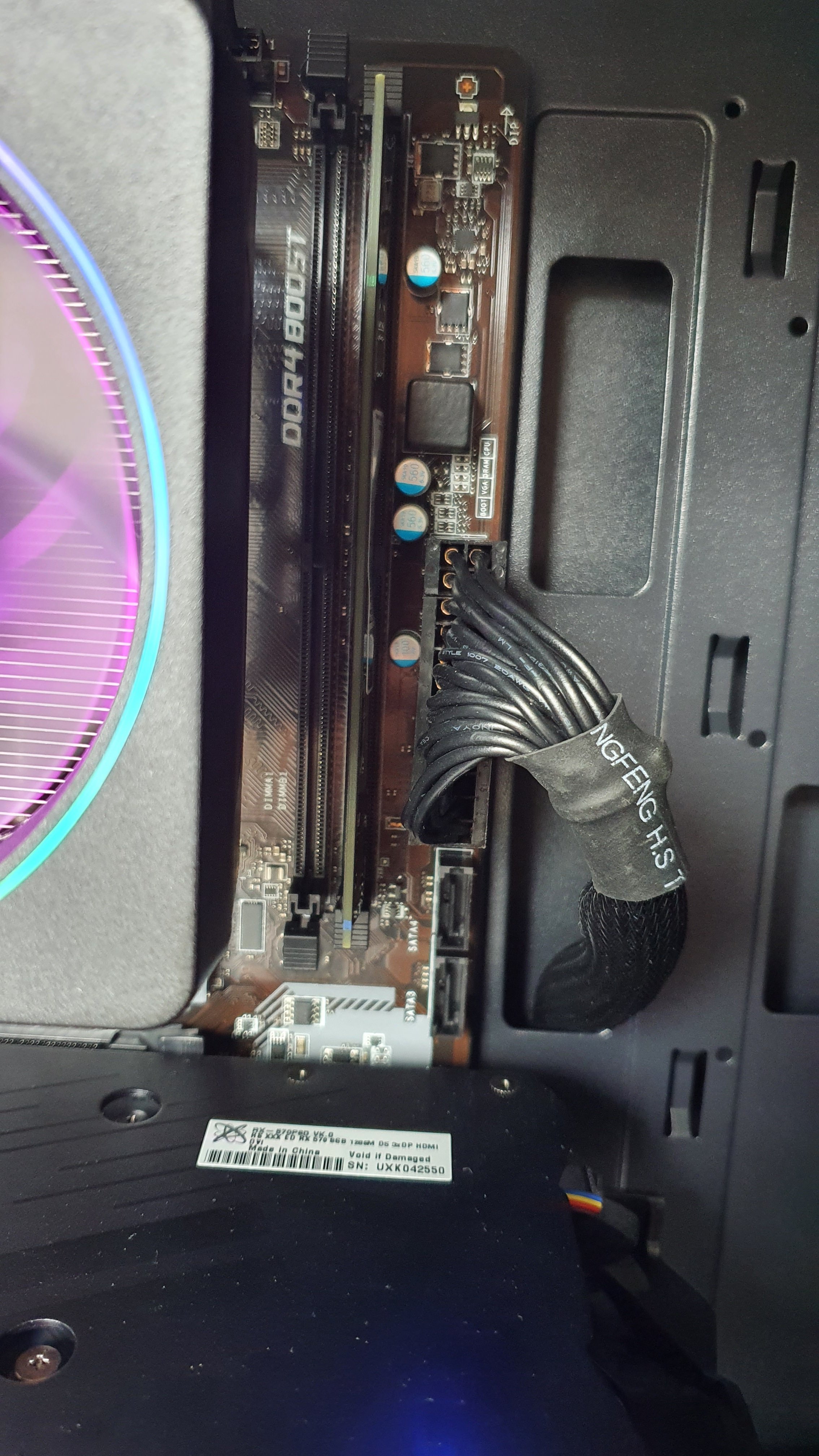

Aber da er ja drei mal piept weil kein RAM drin ist, sollte das doch bedeuten das CPU und Mainboard geheb?
Ja nur wenn er mit RAM beeps wäre der RAM verdächtig. Würde hier erstmal die Verkabelung prüfen.
Und ob die Grafikkarte auch Strom hat.
GGf. bitte Fotos machen und einstellen.

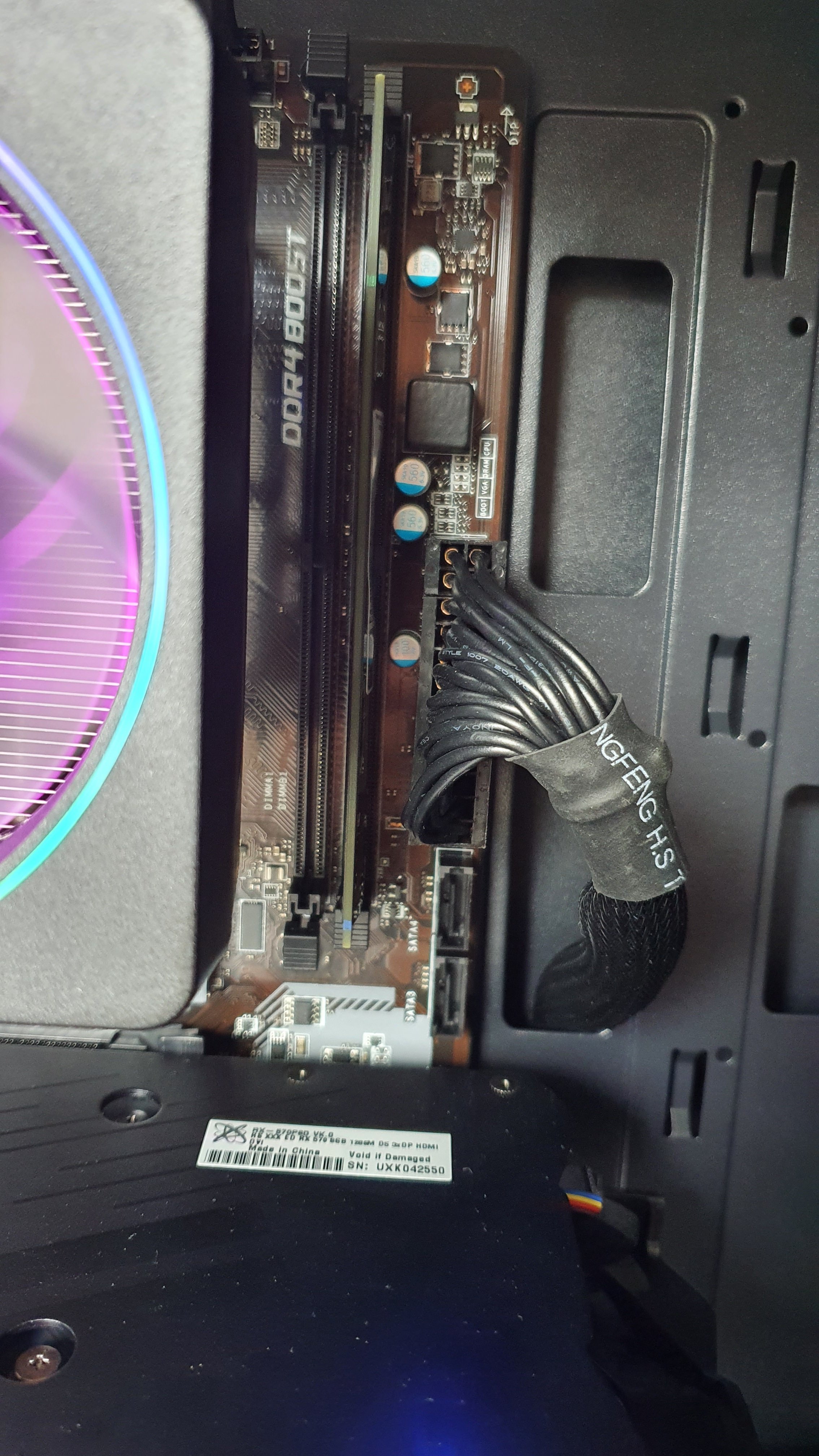

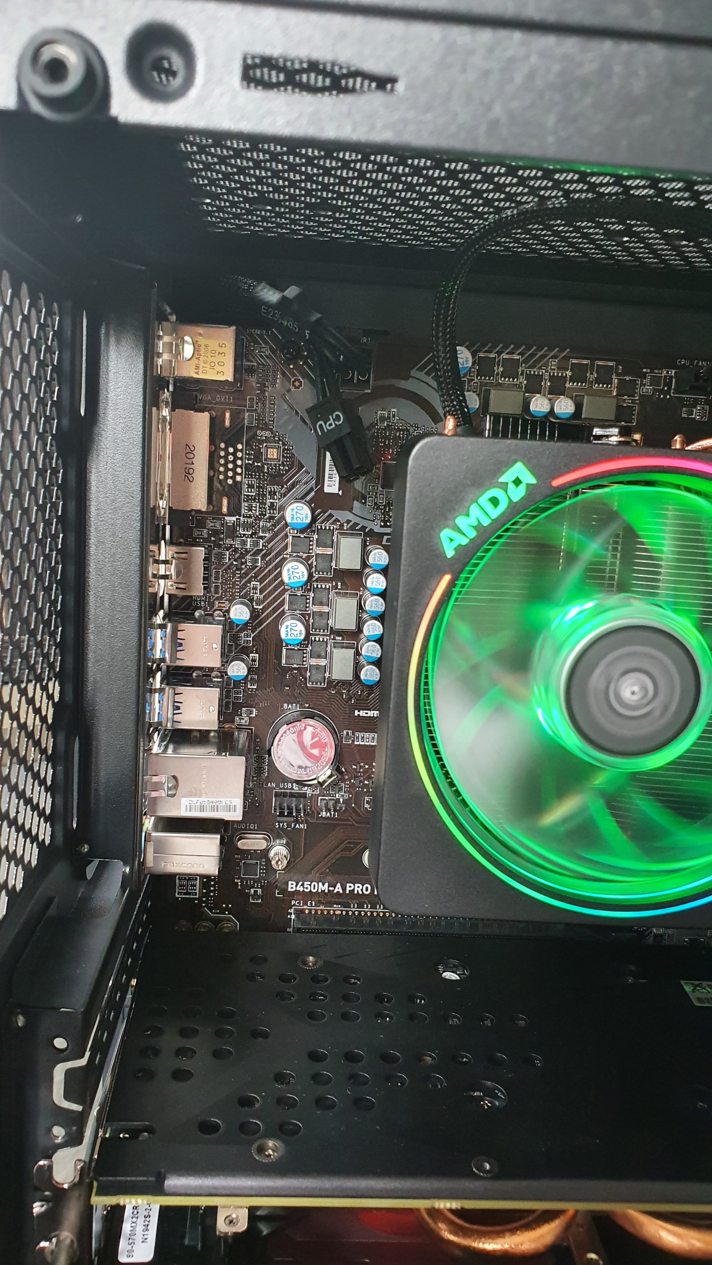

Also ne hab mich vertan, dass ist der mit der Vega 8 Grafik, also der 3600er.
Wie gesagt, beim starten keinerlei piepen, er piept nur 3 mal wenn ich ohne RAM starte. Habe ihn jetzt knapp 10min laufen aber es kommt kein bild.
Wenn ich das HDMI Kabel bei laufenden PC einstecke, dann geht der Monitor z.b an und sagt kein Signal. Wenn ich es aber stecken lasse, dann reagiert er nicht beim starten.

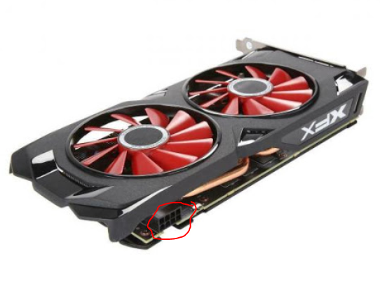

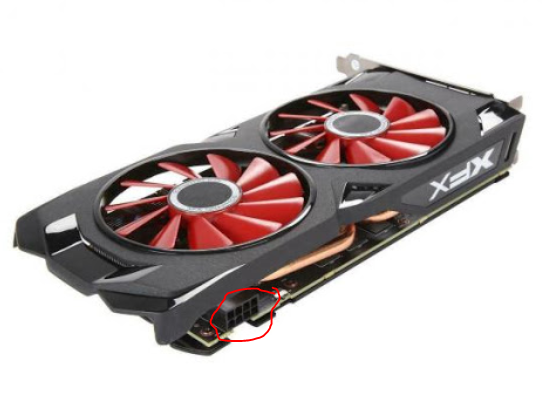

Da ist eine XFX RX 570 eingebaut @Joc
Hast du mal kontrolliert, ob die auch Strom bekommt? Die Karte braucht neben dem Strom vom PCIe Slot noch eine externe Stromversorgung vom Netzteil (1x 8 Pin). Das passende Kabel sollte mit "VGA" gekennzeichnet sein.

Die Grafikkarte bekommt Strom über PCIe und Vom Netzteil.

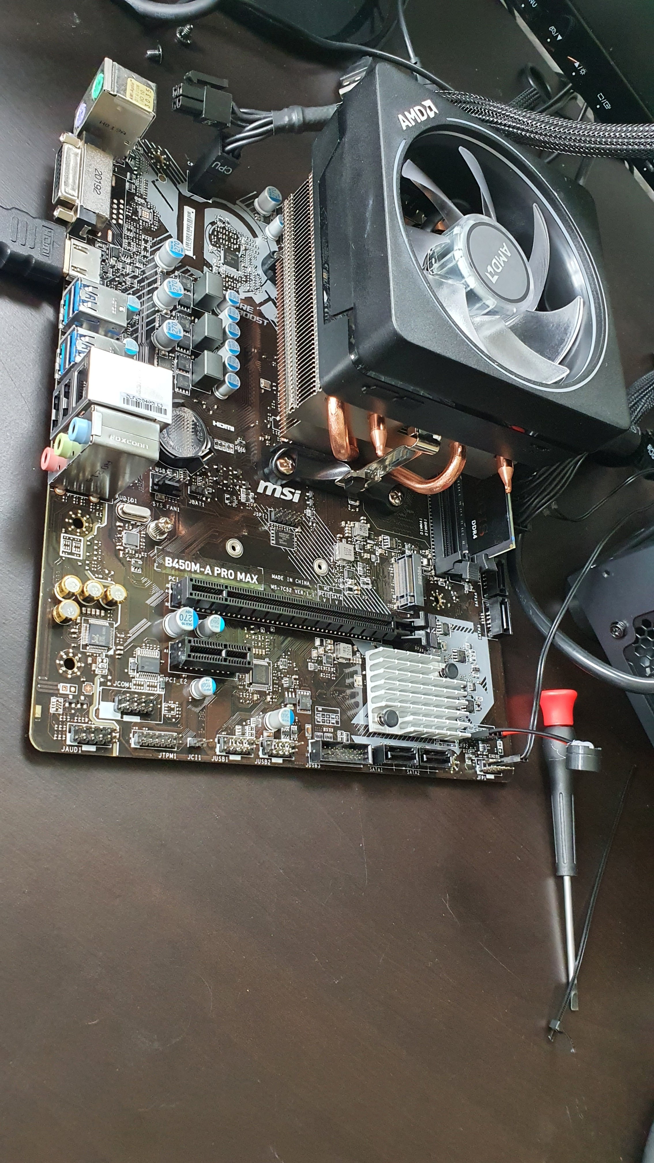

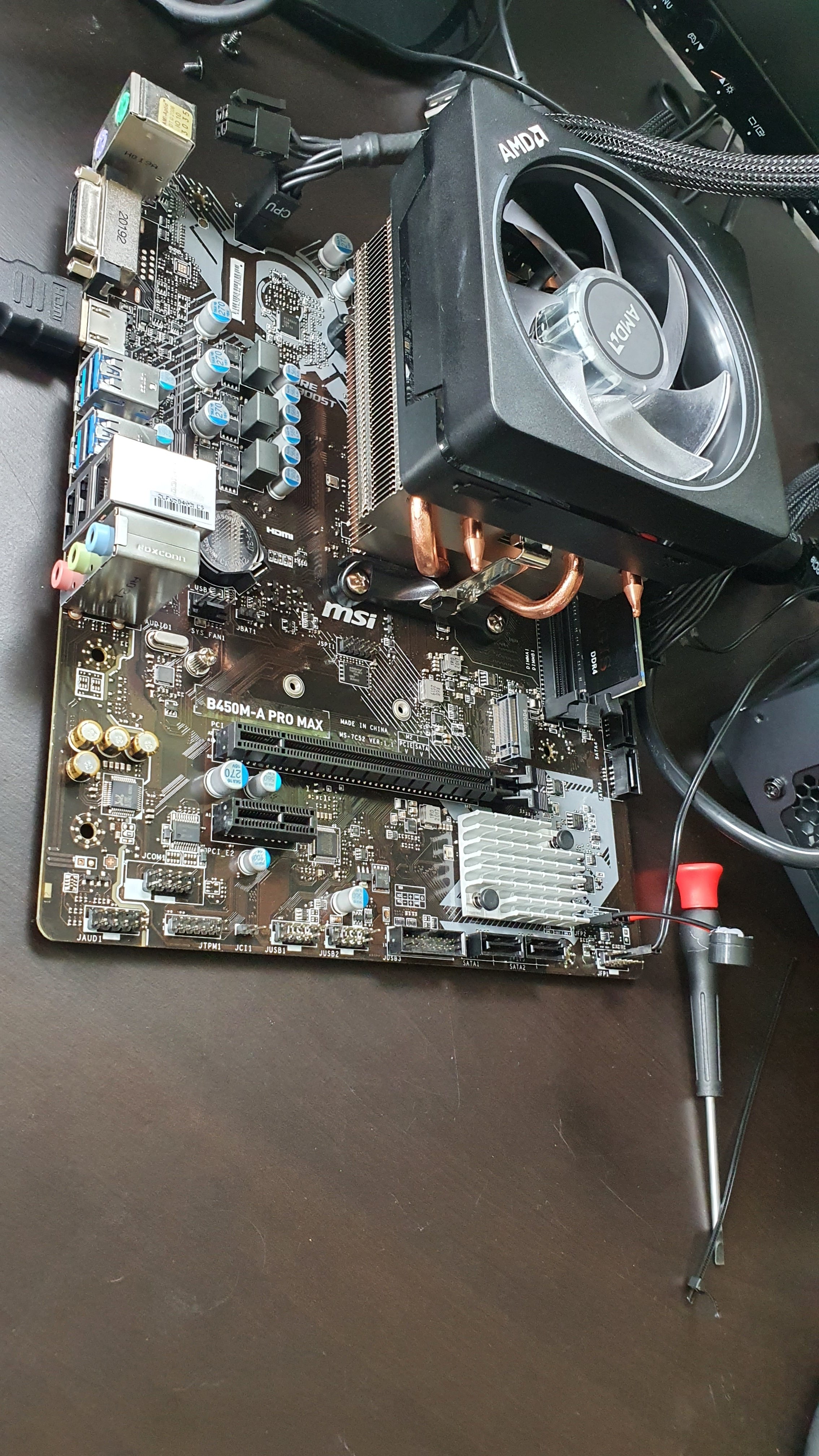

Habe alles ausgebaut und nur das Board mit CPU sowie Lüfter, RAM gestartet. Kein piepen und auch mit HDMI am Mainboard (vega 8) kein bild. Also kann ich schwer davon ausgehen das die CPU im Eimer ist?!
Haben die ganz vorsichtig eingesetzt, extra dem Sohnemann gesagt wie vorsichtig man hier sein muss. Den Kühler ebenfalls sehr sorgsam aufgesetzt.
Dein Monitor sollte doch einen DVI Anschluss haben den schon über das Mainboard ausprobiert?
Möglich, dass sie nicht ganz drin sitzt? muss einmal klack gemacht haben

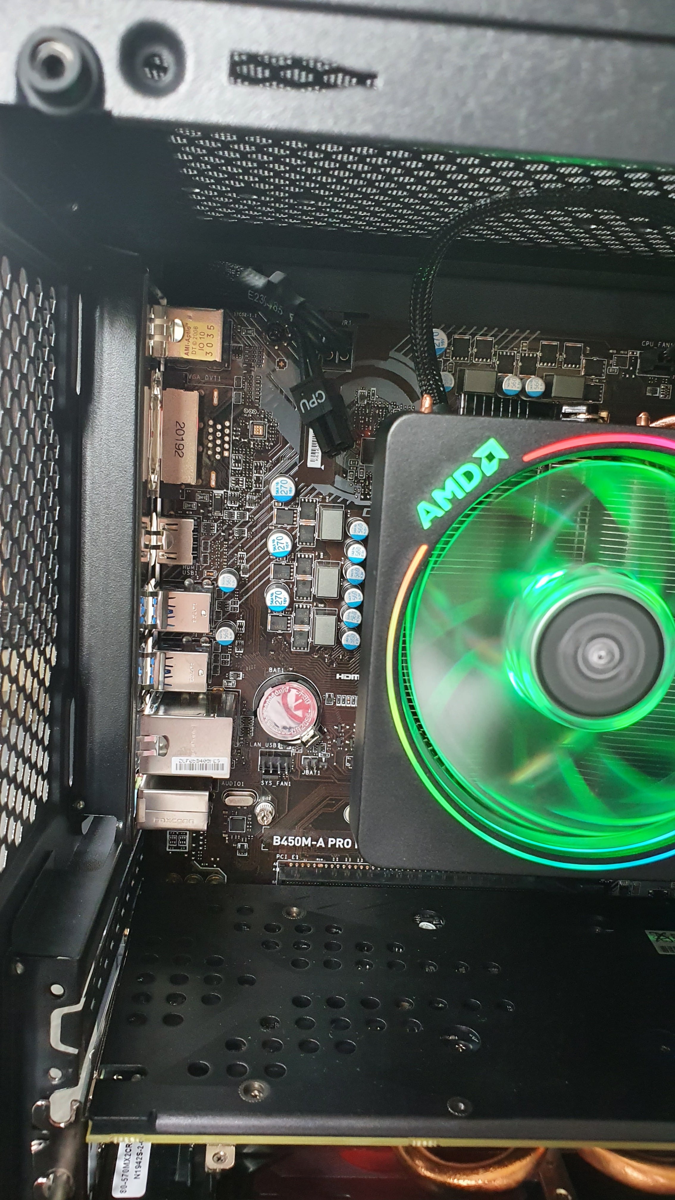

Hab auch nochmal das BIOS Resetet, ohne erfolg. Also er geht immer an, alle Lüfter drehen und die ganze Beleuchtung geht. Ansich so wie es sein muss. Nur ohne Bild und ohne Piep.
PIEPEN NUR wenn der Speicher raus ist
Das ist sehr selten der Fall und auch hier sollte meist ein Beep Code ausgegeben werden.
Dann lass die Grafikkarte erstmal weg und schließ ans MB an. Dann geht die Fehlersuche weiter.

Also ich nutze die Graka nicht, hab das HDMI am Board, leider kein DVI zum testen.

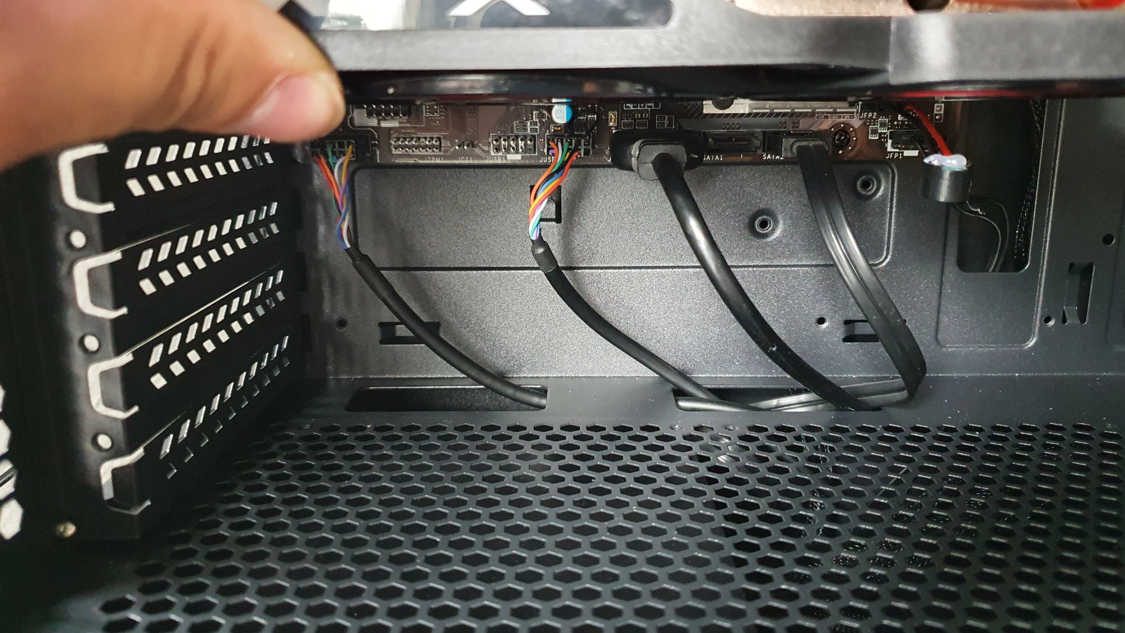

Wie bereits erwähnt, es piept auch nicht beim Start, obwohl Kühler und lichter gehen. Gibt es eine andere Möglichkeit zu testen ob es an der CPU liegen kann? Muss es nicht eigentlich mindestens einmal piepen beim starten?
OK lass den Monitor erstmal an der CPU. Beim ersten Starten musst du einige Sekunden abwarten bis das Bild kommt. Nicht zu früh wieder ausschalten. Im Zweifelsfall einen CMOS Reset machen.

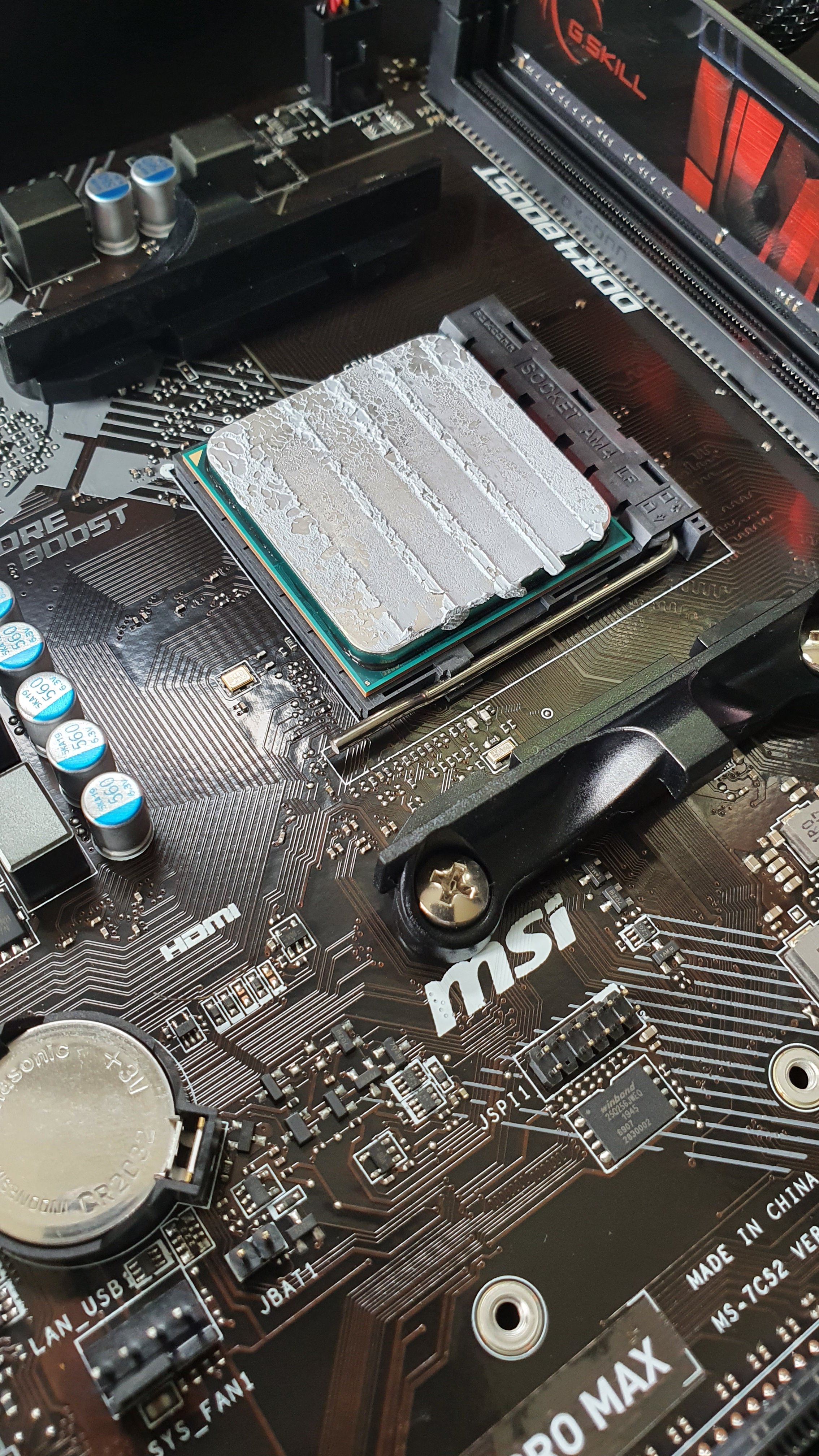

Bios update habt ihr keines gemacht oder?
ist das board ryzen ready?

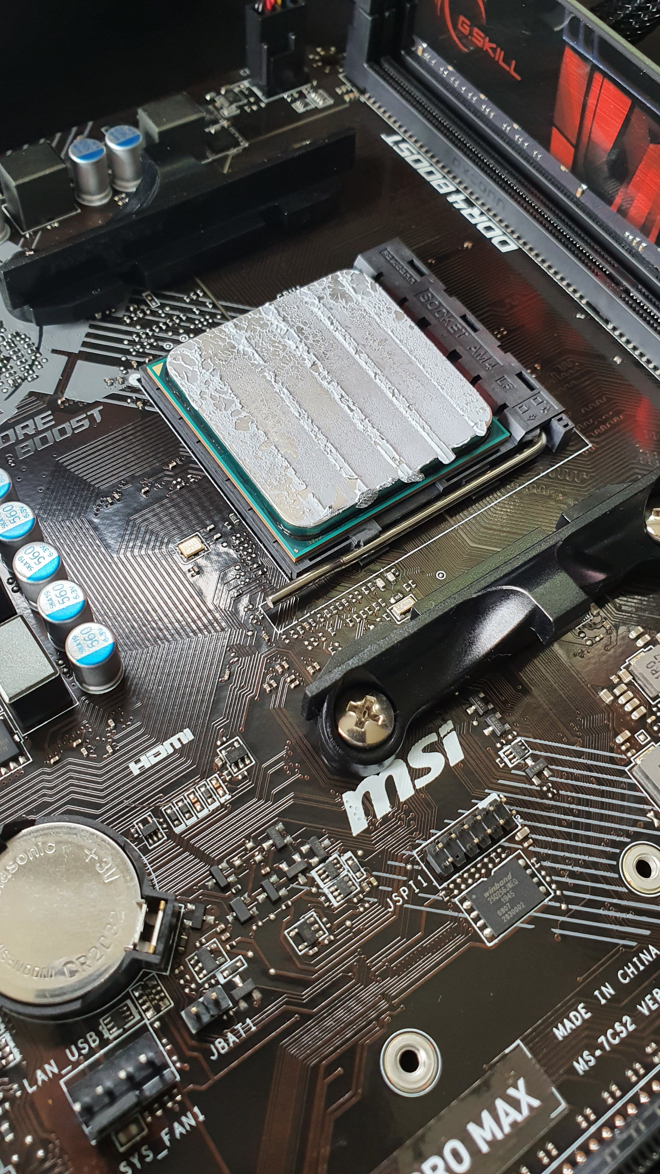

Kannst du mir bitte einen Gefallen tun, die CPU aus den Sockel nehmen und die Pins fotografieren, zusätzlich einmal den Sockel von oben? Falls die alle in Ordnung sind, tendiere ich auf ein fehlendes BIOS Kompatibilitätsupdate.
Als MAX Mainboard muss es aber Kompatibel sein.
Reaktionen: Thorque und efgw3e62346wert
Das was @ragnaroek666 geschrieben hat wäre in der Tat noch interessant zu sehen.
Wenn du die CPU umtauschst würde ich eventuell noch in den Raum werfen wollen, dass ein Ryzen 3 3100 mehr Leistung hätte als die APU. Letzten Endes ist mir bewusst, dass der PC eher ein "Aufrüst PC" ist, aber eine APU zu kaufen, wenn man für wenig mehr Geld vom neuen Fertigungsprozess profitiert und 4 Threads mehr bekommt, obwohl man eine dedizierte Grafikkarte im System hat halte ich für wenig sinnvoll. Die Ryzen APUs basieren immer auf der Architektur der vorhergehenden Generation.
Also Die CPU hatte ich gerade draussen, die Pins sehen alle aus wie geleckt.
