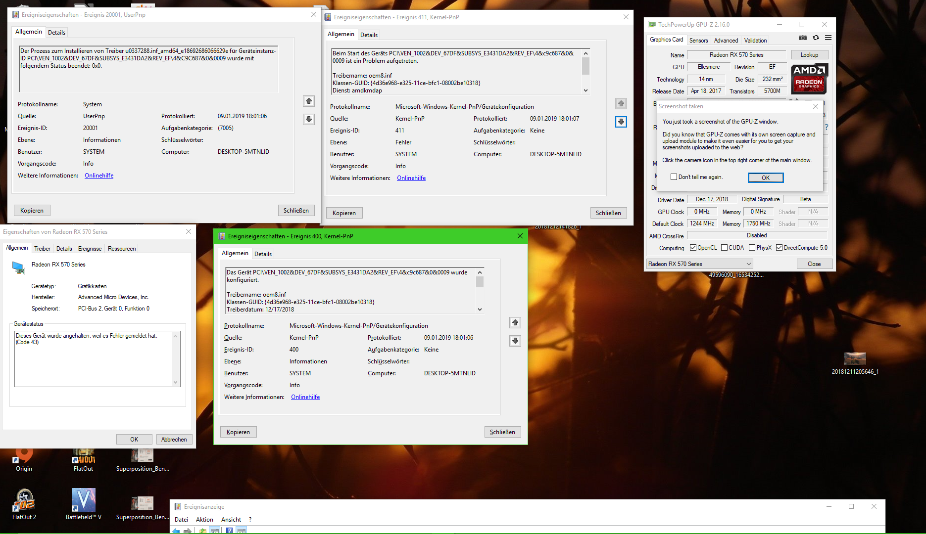

Heyho ihr Nicen Leude. Ich hatte mir gebraucht eine Rx 570 Sapphire Pulse Itx gekauft. Diese Funktionierte jedoch nicht( siehe Bild.) nun ist mir aufgefallen , dass Gpu-z 2304 Shader Erkennt . Ich habe also ein Passendes Bios draufgeflasht (von techpower) und Plötzlich wird die karte im Treiber erkannt und Kann 3D Abspielen etc. Nun habe ich aber das Problem ,dass die Karte Ab 58 Grad Runtertaktet und dann, EXtrem im Takt Schwankt. momentan läuft sie also (testweise mit 950Mhz bei 770 Mv). Die Frage ist nun voher dieses Verhalten kommt? und ob man etwas im bios noch bearbeiten Kann dahingehend ?
Erwähnenswert ist noch dass ich die Karte Versucht habe zubacken bevor mir dann aufgefallen ist , dass es am Bios liegen könnte
