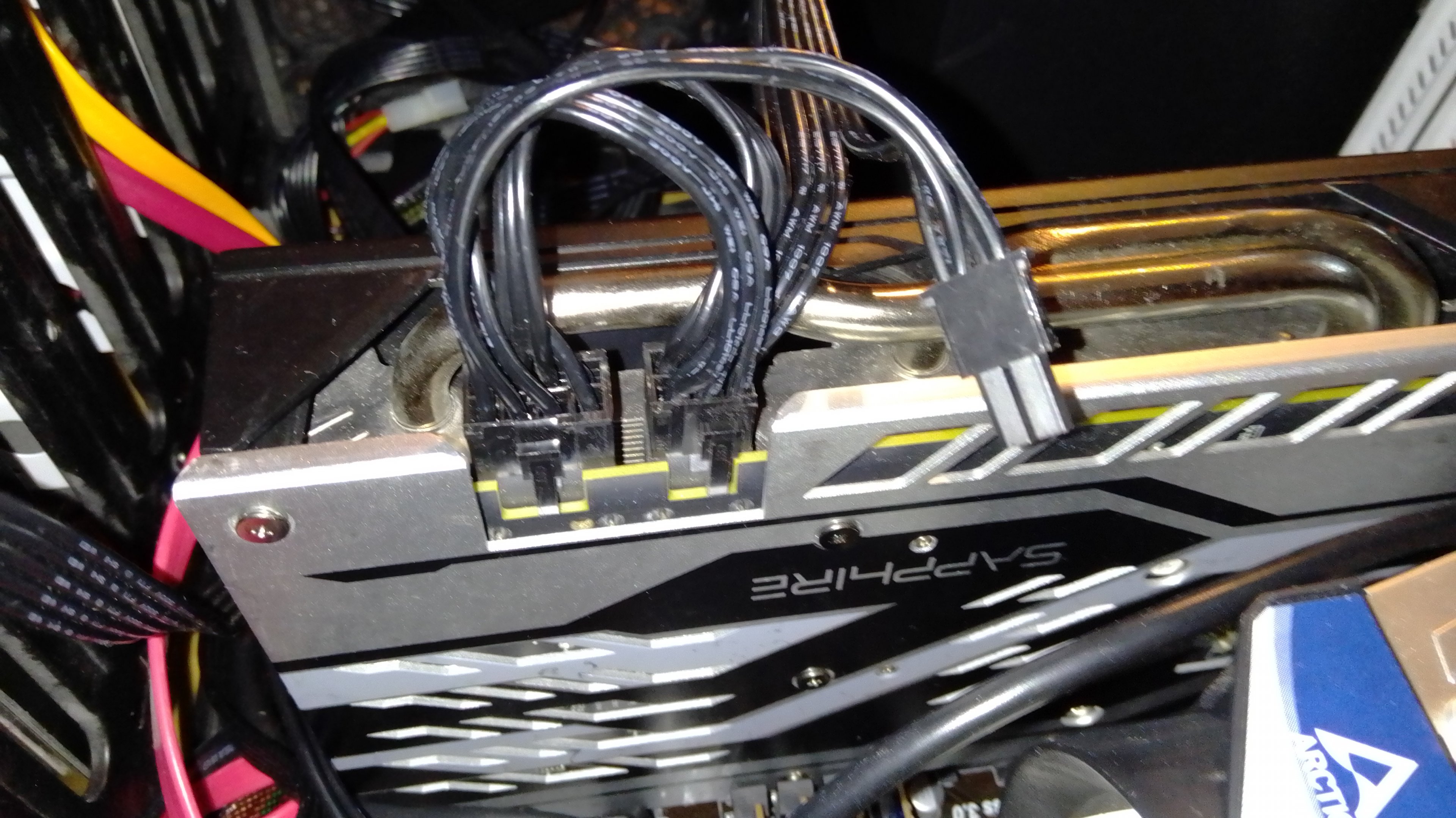

Nein, die RX570 ist kein allzu grosser stromfresser, aber ich könnte mir vorstellen, dass das NT mit den Lastwechseln nicht klarkommt. Das würde auch erklären wieso plötzlich alles schwarz wird wenn Last auf die GPU kommt.
  • Was für eine RX570 ist es genau?
  • Hast die Karte 1 oder 2 Stromanschlüsse?
  • Falls 2 Anschlüsse: hängt sie mit 2 separaten Kabeln am Netzteil?

Ich würde eher mal nach der Verkabelung der Grafikkarte schauen, kein Bild von der Grafikkarte könnte auch eine fehlerhafte Stromversorgung sein, vielleicht ist durch den Transport das Kabel der Grafikkarte rausgerutscht. Ich würde die Grafikkarte evtl. in einem anderen Pc gegentesten, um das Problem einzugrenzen.

@ cutterlade1234: Danke für den Link! Die Verkabelung hab ich überprüft, wenn dann liegt es am Netzteil selber. Kann wie gesagt leider in keinem anderen Rechner testen. Aber gut zu wissen, dass es normal ist, dass die Lüfter bis 60° ausgehen. 60° habe ich ja nie erreicht.

Habe kein Lüfterstecker zum Mainboard gefunden! Vielleicht liegt es daran? Die Karte steckt nur in ihrem Sockel und ist an das Netzteil angeschlossen. Kann gleich mal ein Bild senden.
@Nuon: Leider nur einen uralten Rechner der keine Graka hat, nur Onboard, dessen Netzteil kann ich auch nicht in den Neuen einbauen, da er keine entsprechenden Kabel für die Grafikkarte hat. Auf das alte Mainboard könnte ich sie auch nicht stecken.
Diese Kabel kommen direkt vom Netzteil. Andere Stecker konnte ich nicht finden, außer natürlich den großen "Balken" unten, der auf das Mainboard kommt.

Nein!
Die Lüfter der Graka stecken auf der Graka!
So wie zB die Lüfter vom Gehäuse am Mainboad oder am Netzteil stecken.
Lüfter --> Kabel --> Stecker --> Anschluss
So war das gemeint und so hab ich das auch geschrieben.
