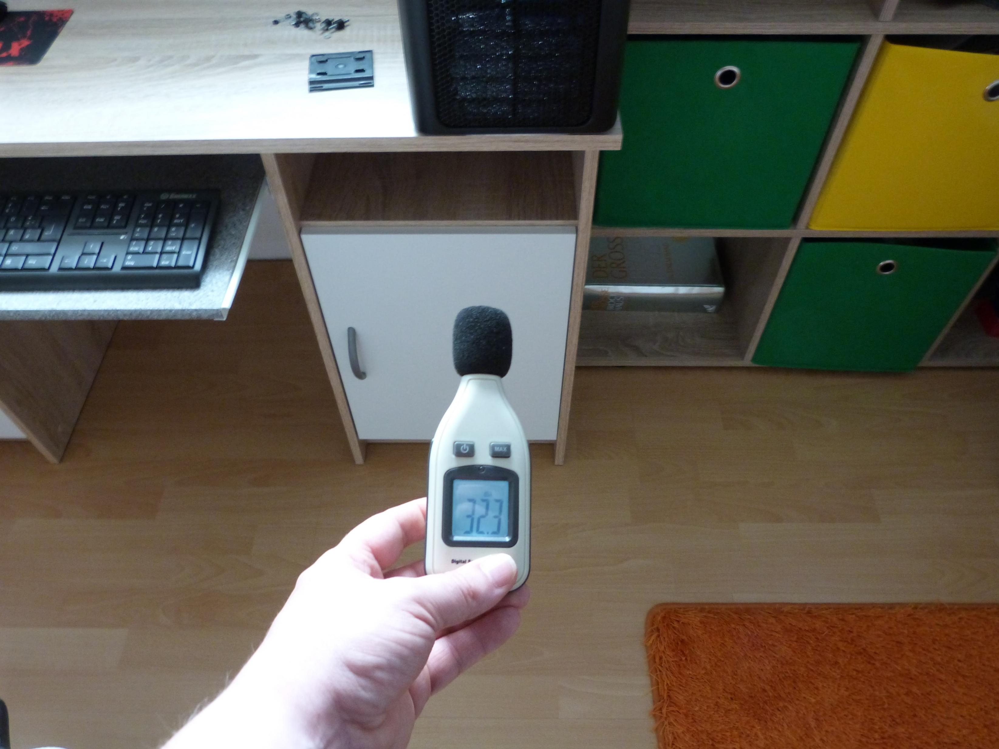

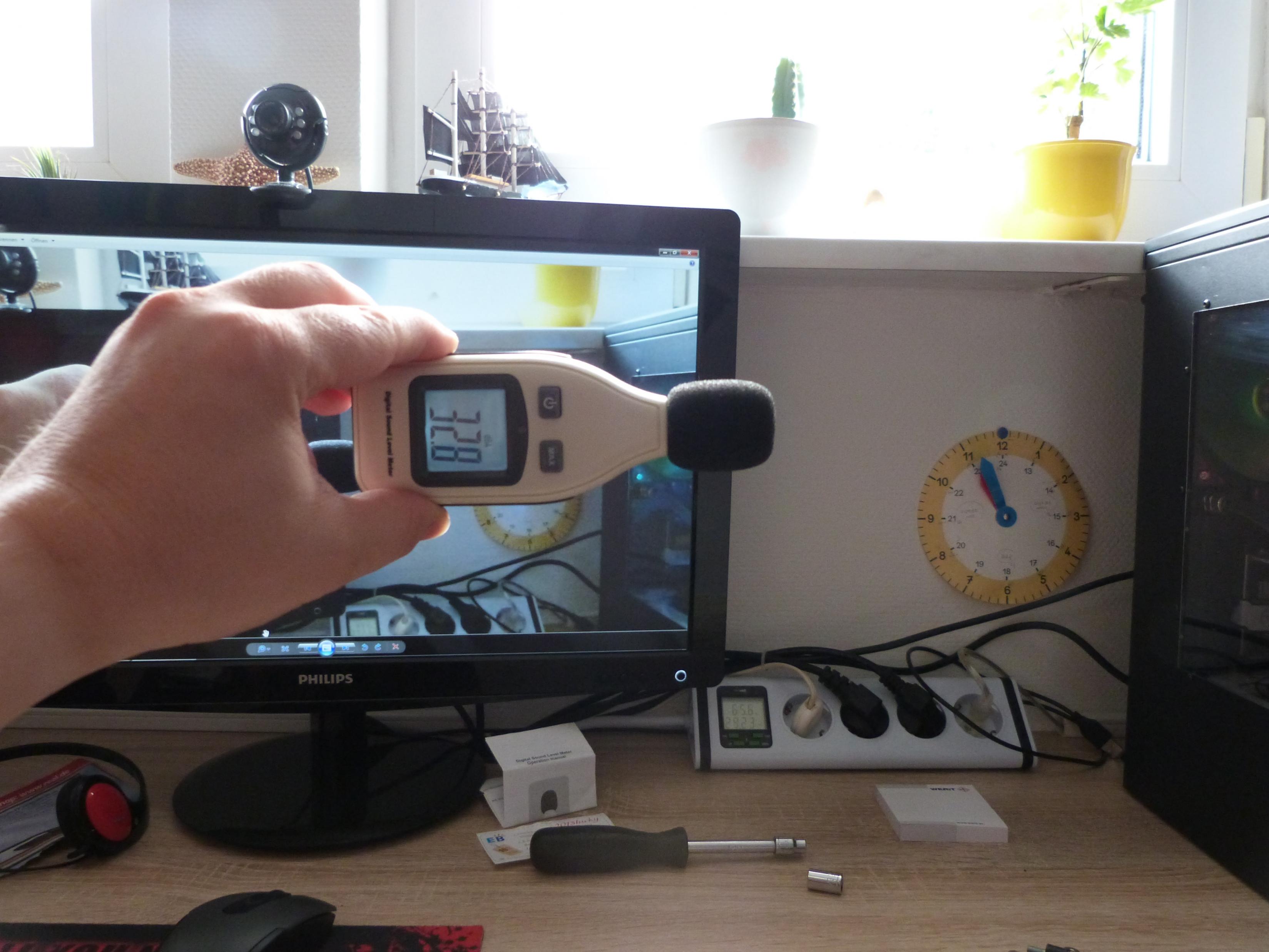

Höher als rund 750U/min drehen die Lüfter unter Last auch nicht.
Lian Li O11 Vision-M
