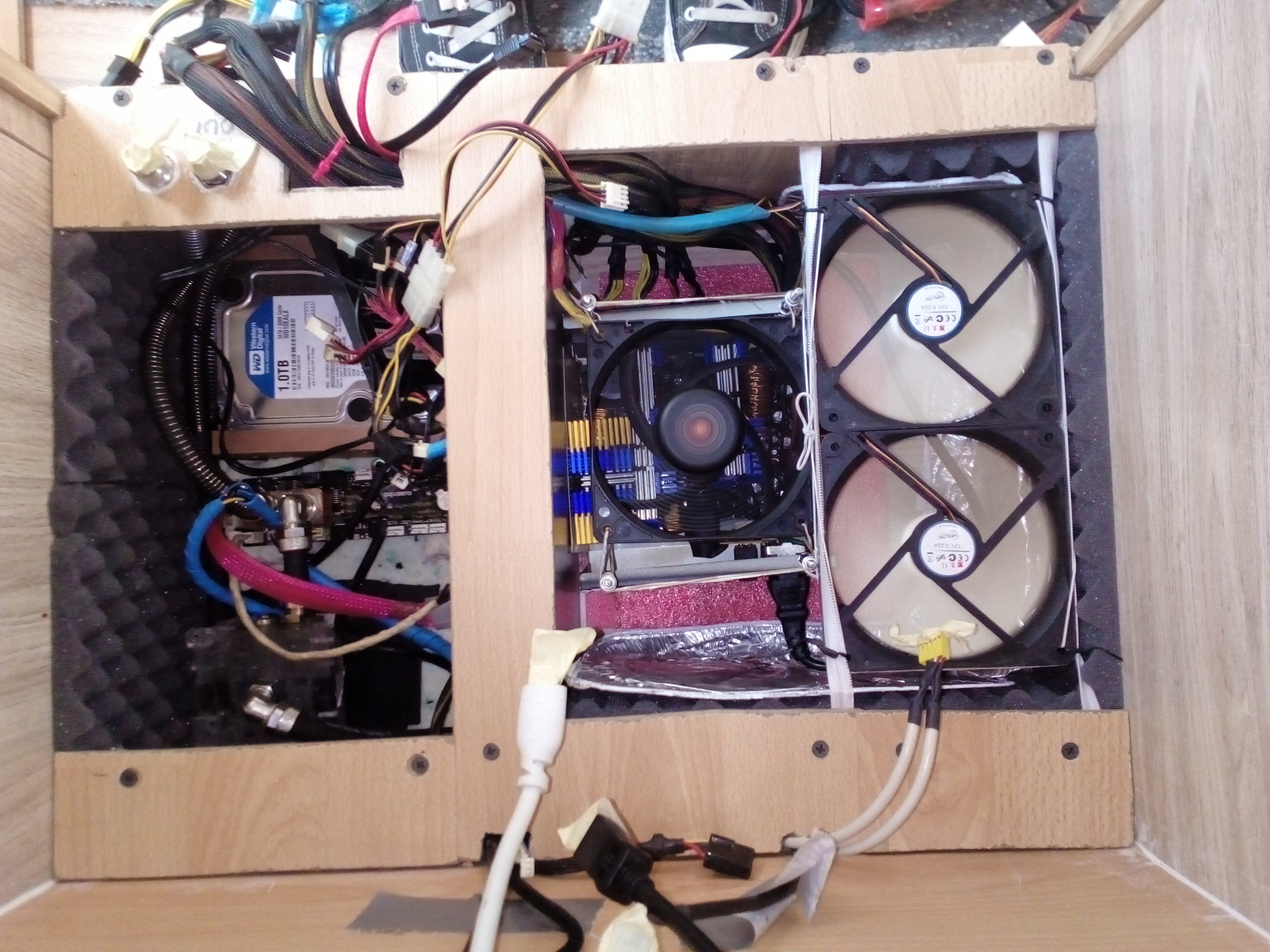

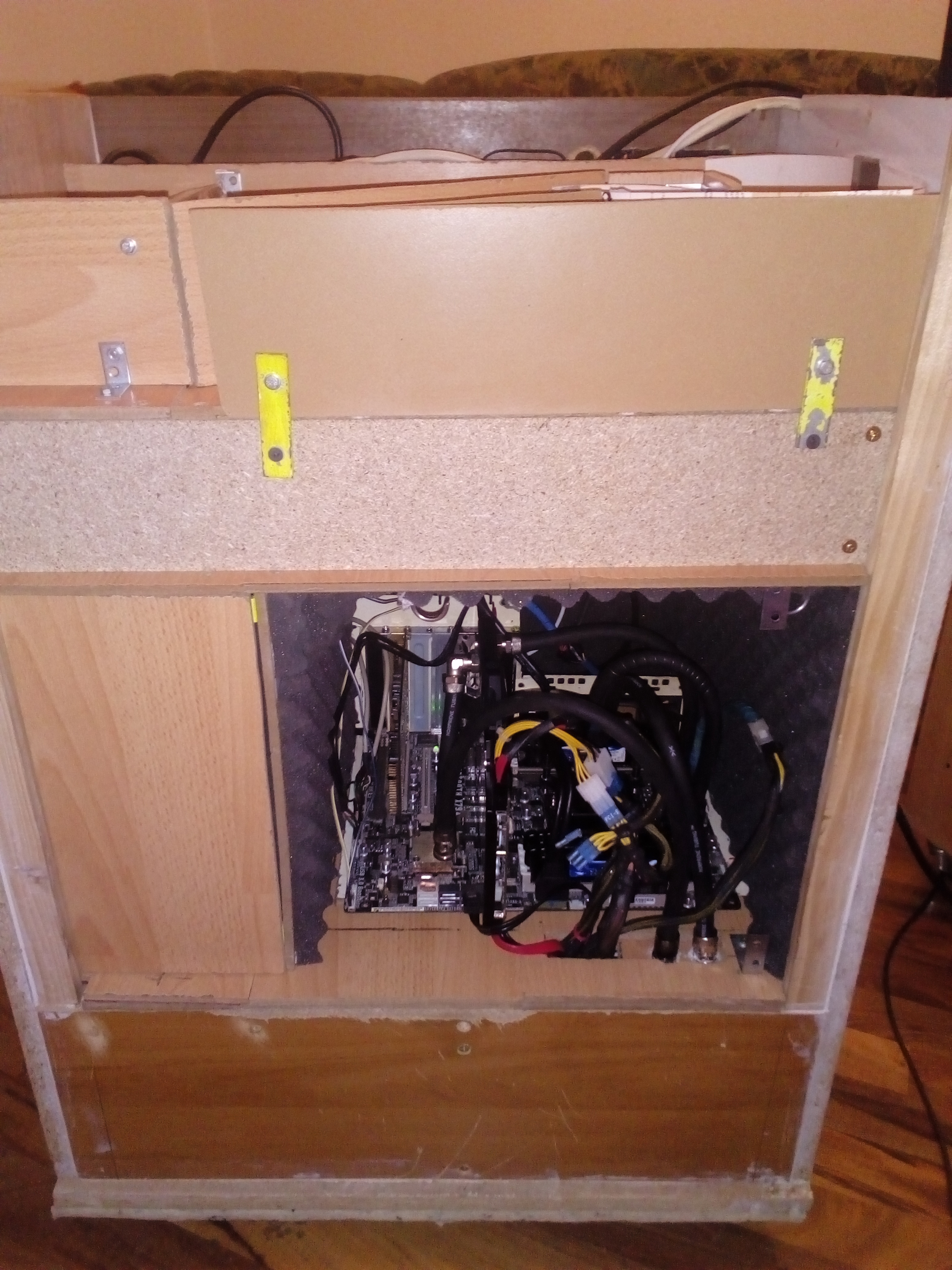

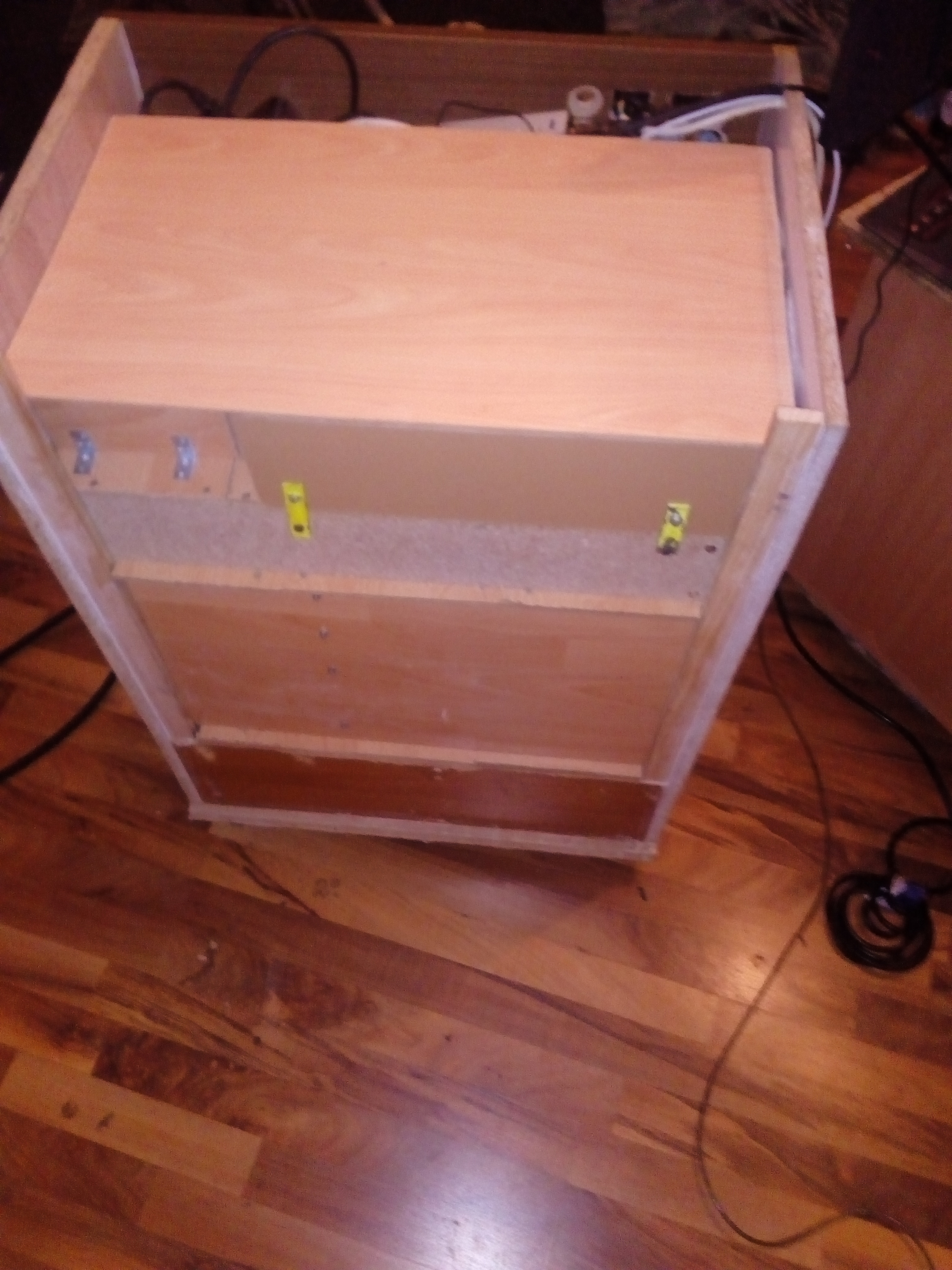

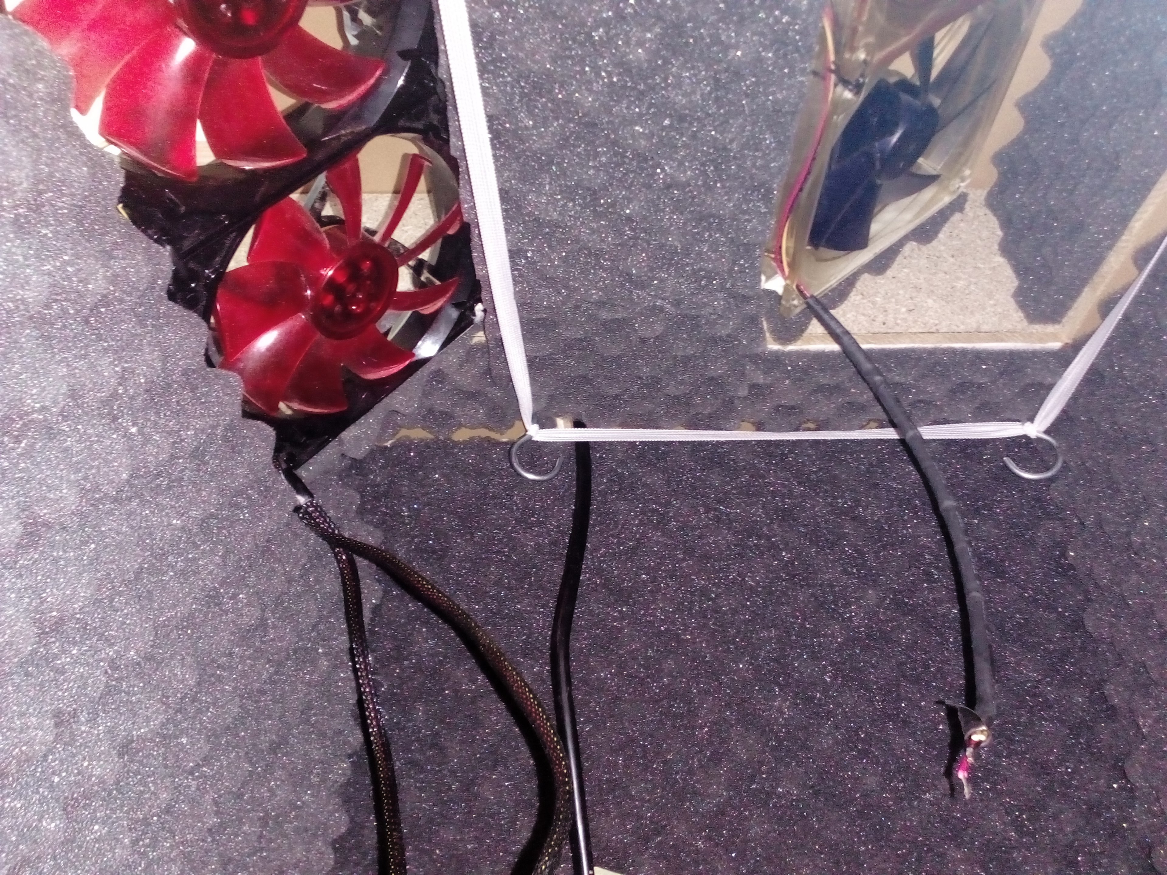

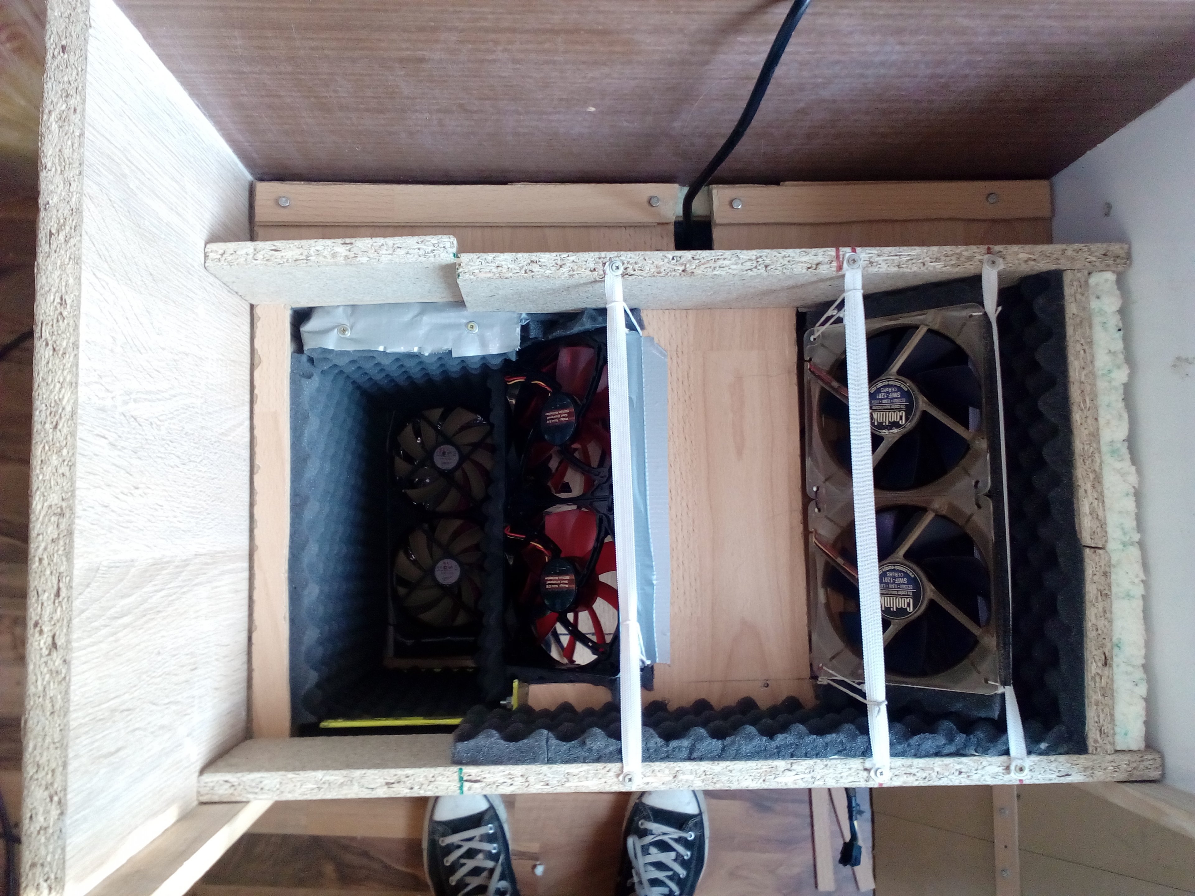

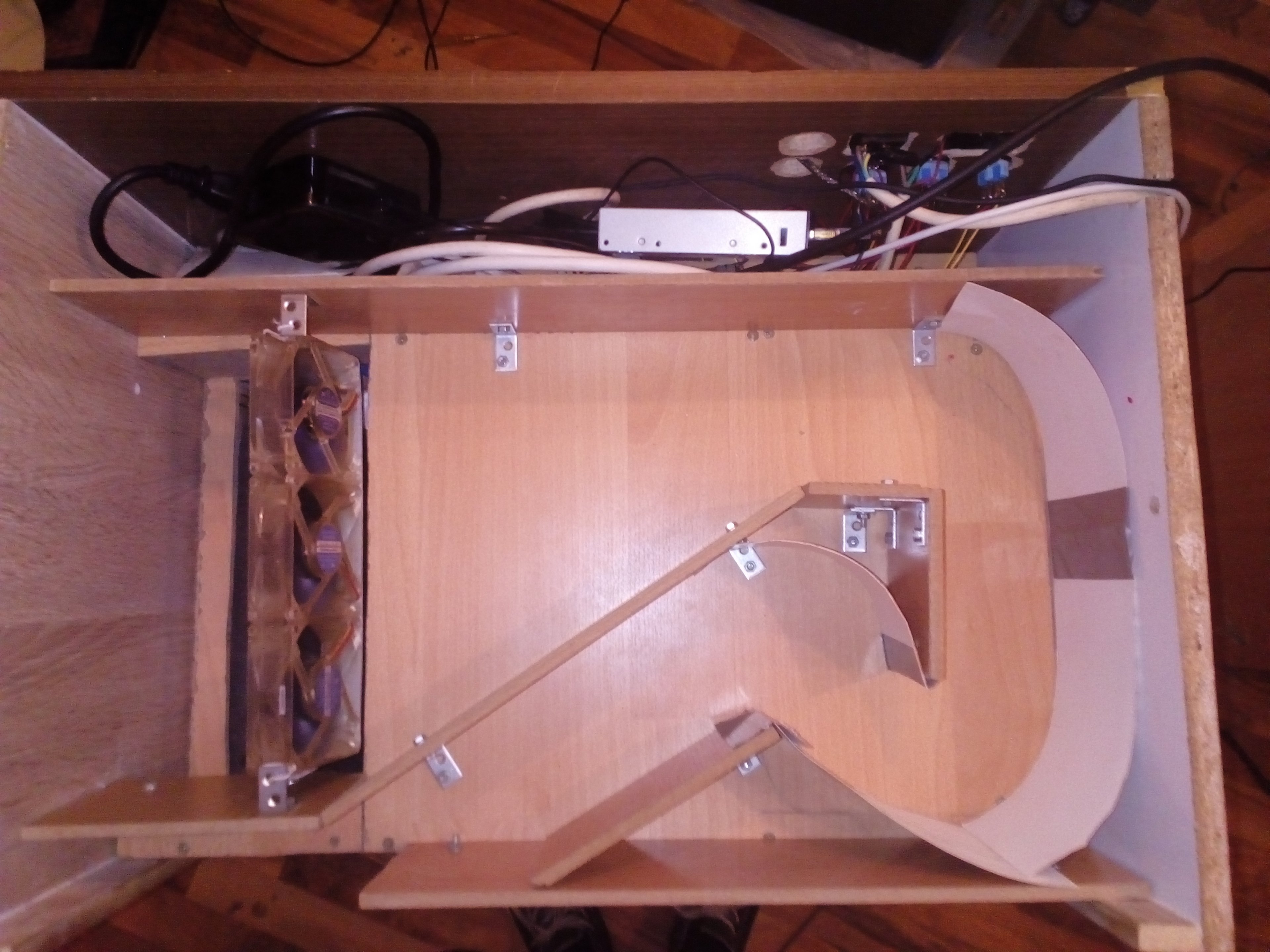

Das ist mein drittes DIY Holzcase und ich bin sehr zu frieden mit den Case Temperaturen.
Kommt komplett ohne Frischluft aus.
Gibt 1000 Möglichkeiten es falsch zu machen, aber nur 10 die was taugen. ;)

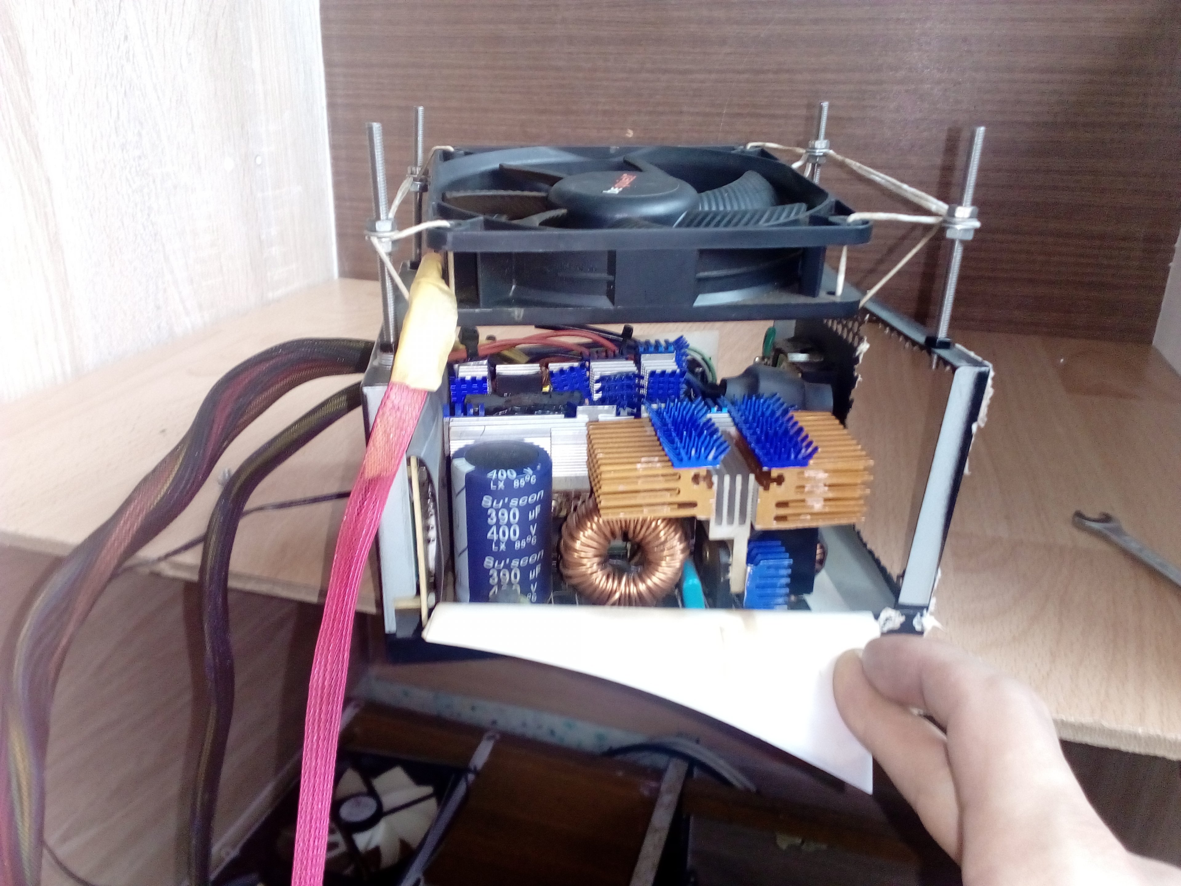

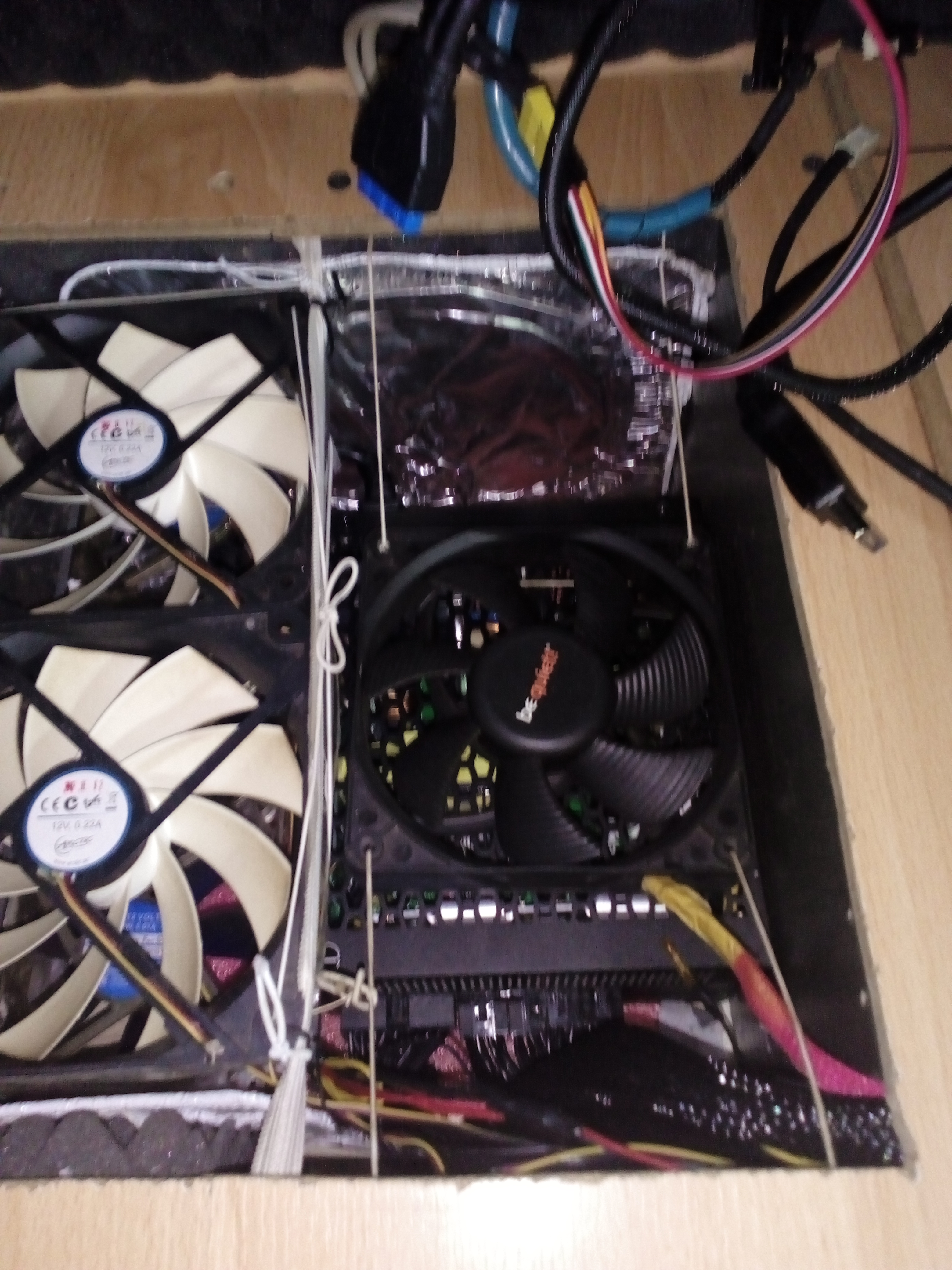

Es ist sogar noch schlimmer , da hängt einfach nur nen größeres 2-3mm dickes Mauspad an der Seitenwänden... Das heißt dann gedämmt :D

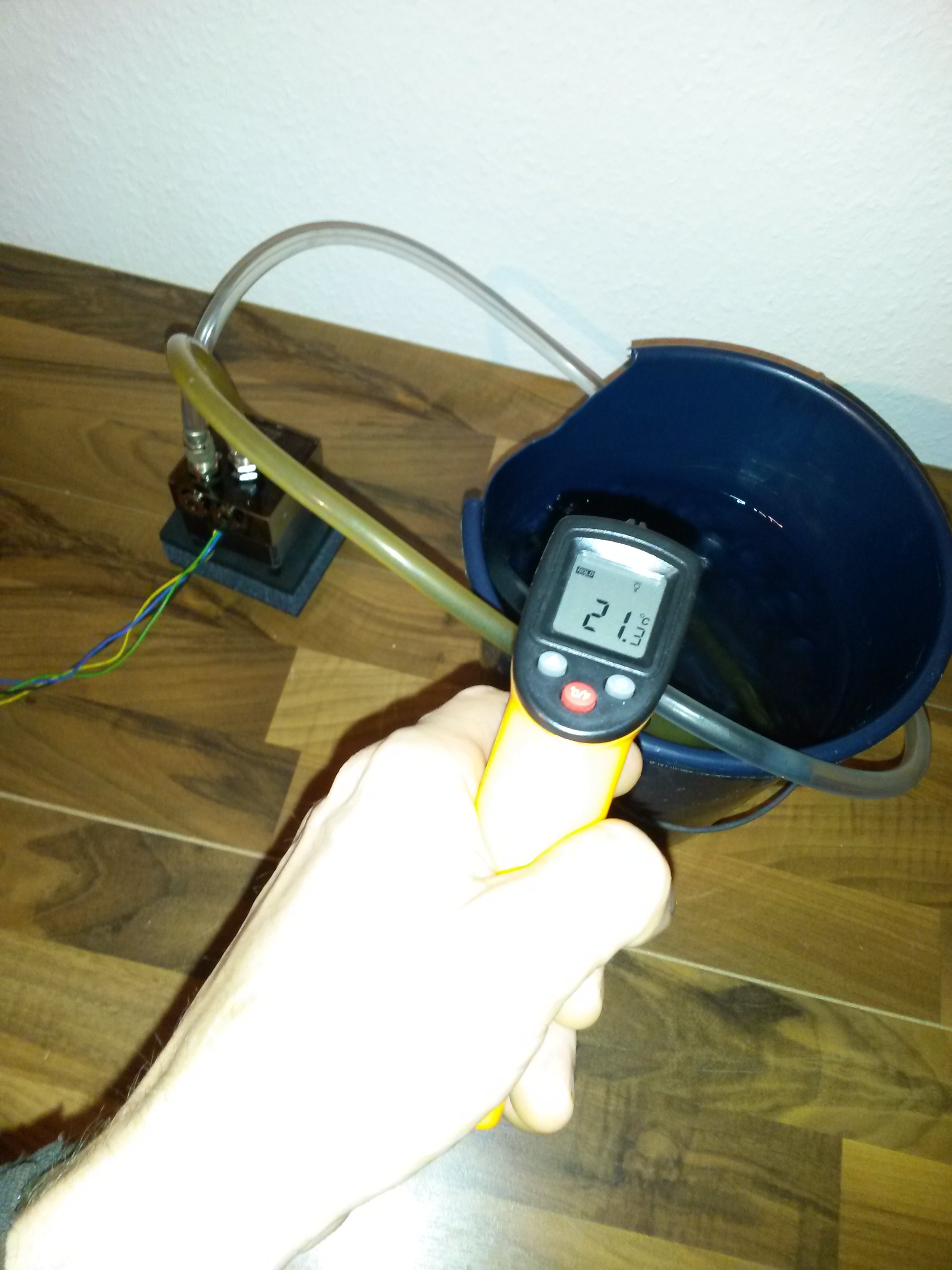

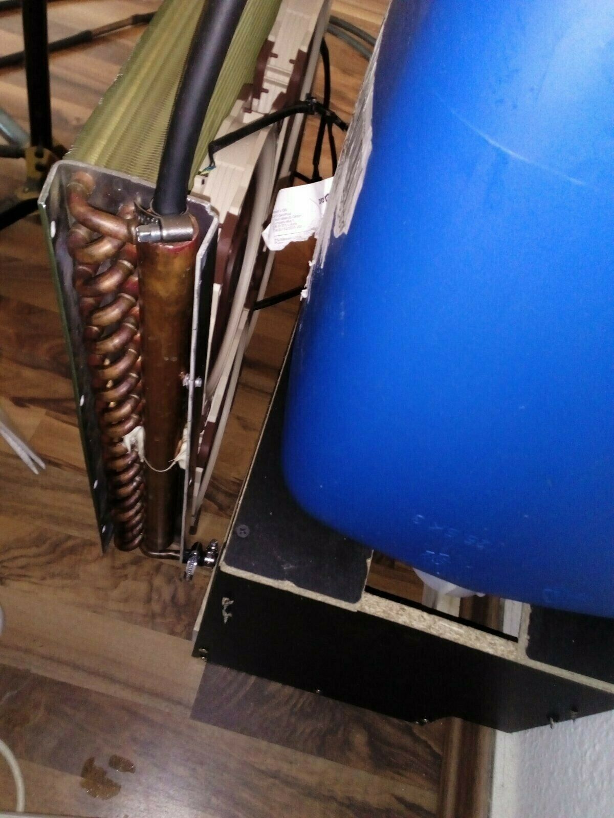

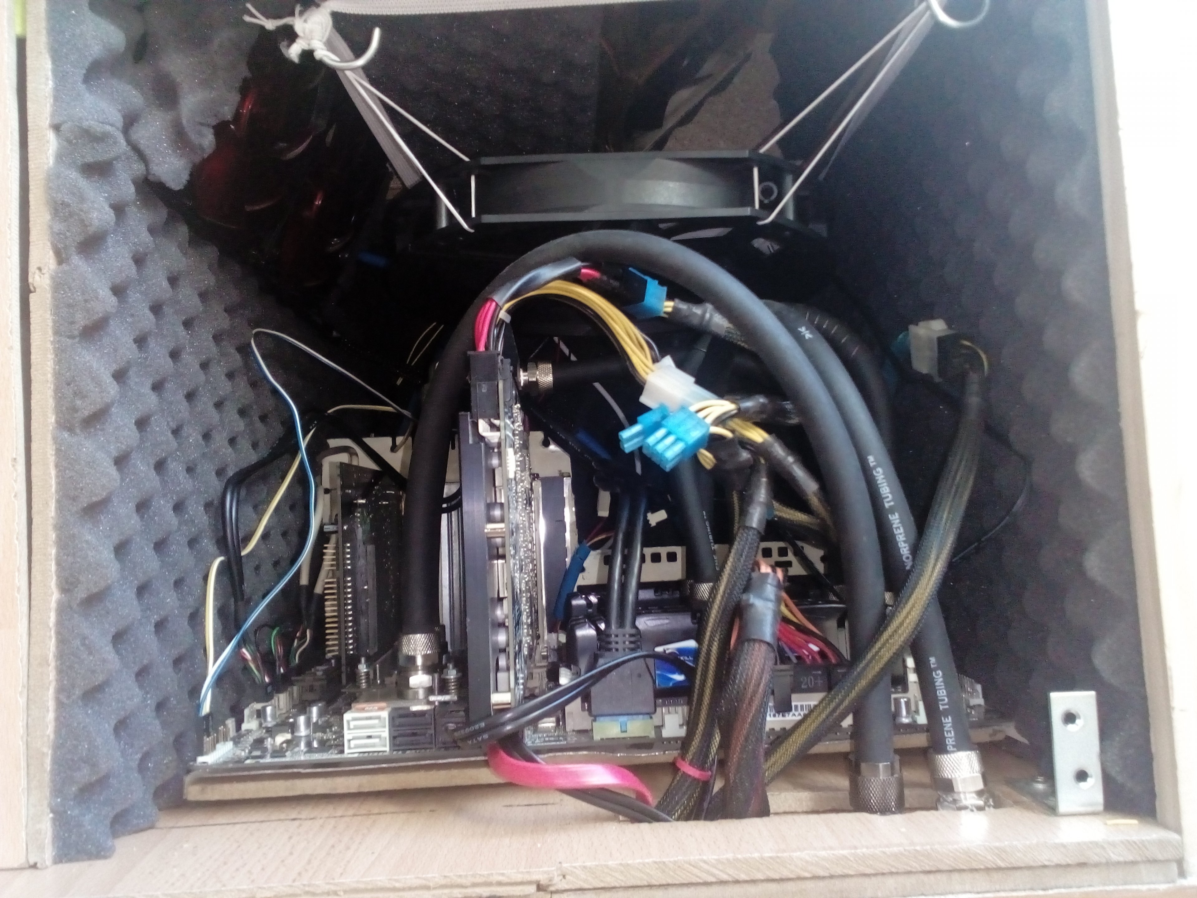

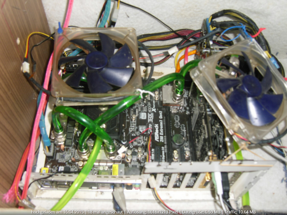

In dem AS Rock Bild hatte ich eine AMD 7970 zusätzlich gekühlt mit +220L Tonne
und EINEM 12cm zur Abluft.
Wassertemp. war je nach Last und Dauer ca. 10°C unterschiedlich.
Max. 400Watt Verbrauch (Gesamtsystem) mit einem Bronze Netzteil.
Das funktionierte ohne jegliche Probleme.
Denke bei 300-400Watt kam ich auf +10°C Casetemp. nach einem ganzen Tag spielen.

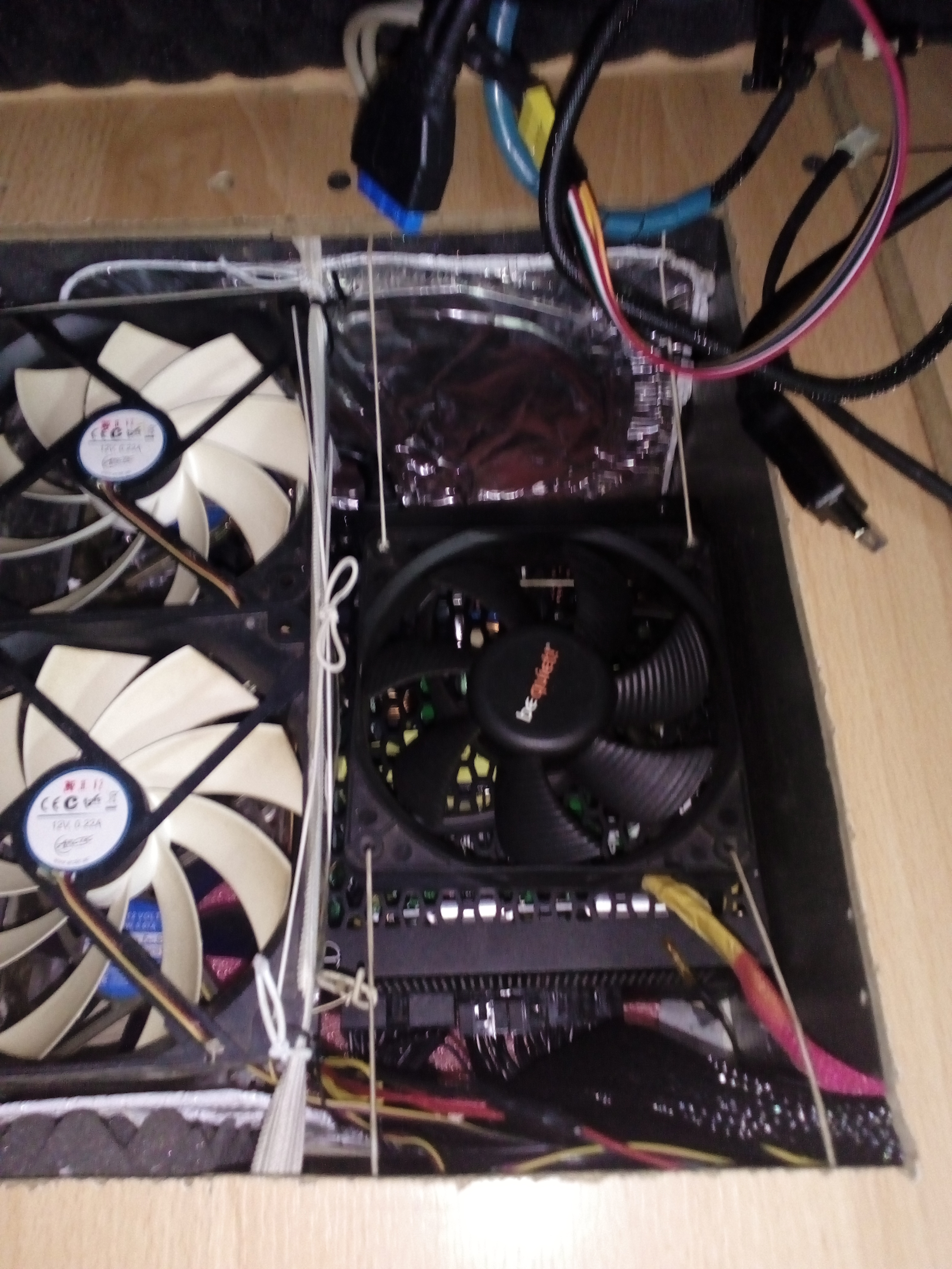

In dem Mainboardbild und neuem Case betreibe ich auch 300-400Watt mit 55L und einem Mora + 4 Noctua 20cm Lüfter.
Die vier oberen 120cm Lüfies laufen mit 4 Volt und hier kann ich die Casetemp. auf diesem kleinen Raum durch die Wassertemp., Pumpleistung locker um 3°C regulieren. Habs bis heute nie richtig getestet, da es fast perfekt abgelüftet wird und mehr als 12h braucht bis alles warm wird.
Wenn man natürlich ein Bronze Netzteil bei 400Watt gaming power und 60Watt Verlustleistung an seinem ALU Case abstrahlt und mit einem Titanium Netzteil vergleicht, was dagegen 20Watt Verluste in Wärme umsetzt sind das natürlich Welten in Sachen Umgebungstemperatur und Airflowgeschichten.
Ich konnte in meinem Case und Abluftsystem 10°C ca. vermessen nach rund 50min GTA 5
bzgl. dem Bronze und Titanium Netzteil.
Mein Case ist auch noch nicht ganz fertig und hat noch ein paar Baustellen.
Aber mal ehrlich, solch Blechkiste, Nervensäge, Staubfänger würde ich nicht mal geschenkt nehmen!
Für mich ist ein Kindertraum war geworden nach dem dritten Holzcase und verschiedene Radiatoren, Wasserbehälter.

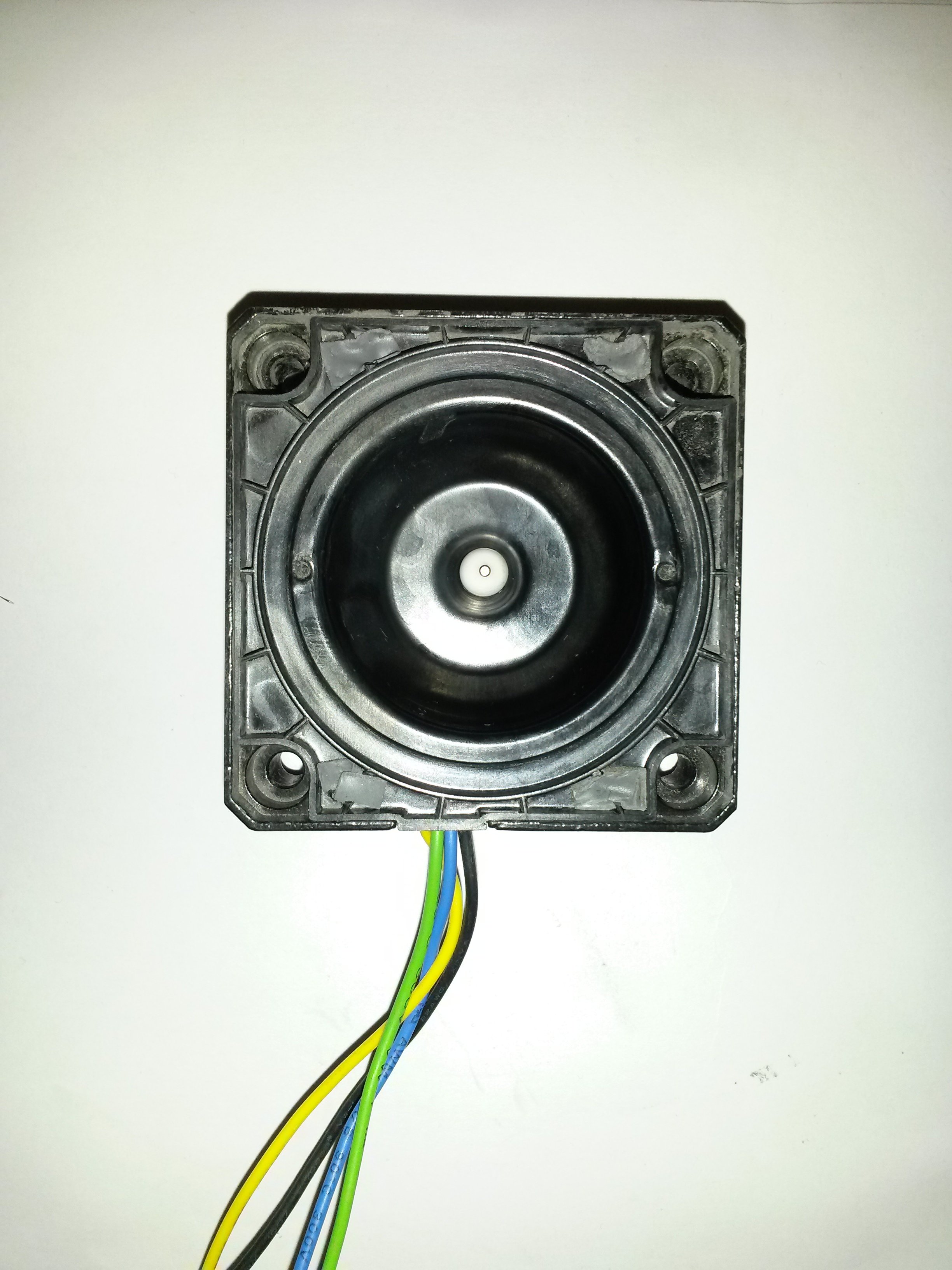

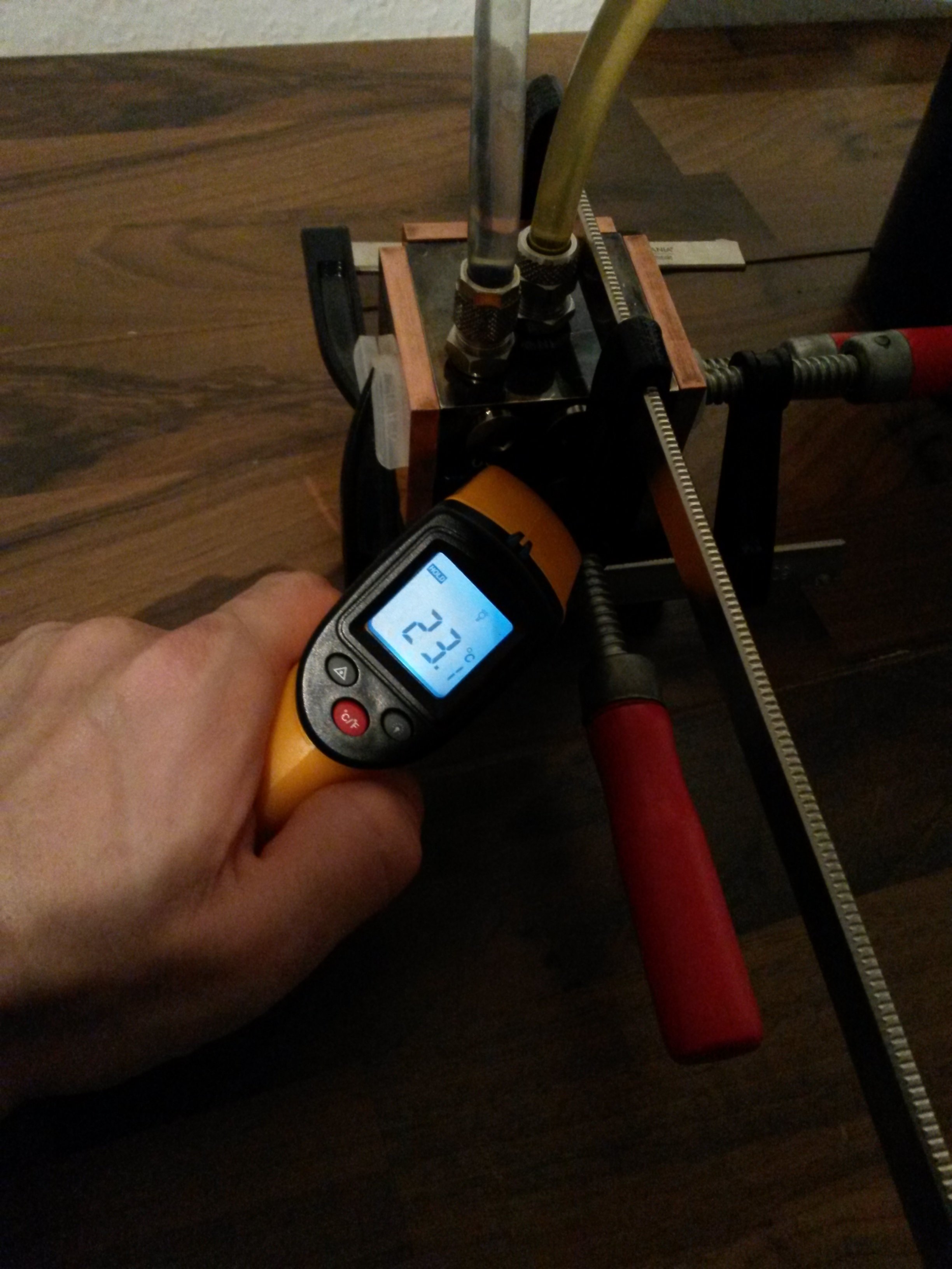

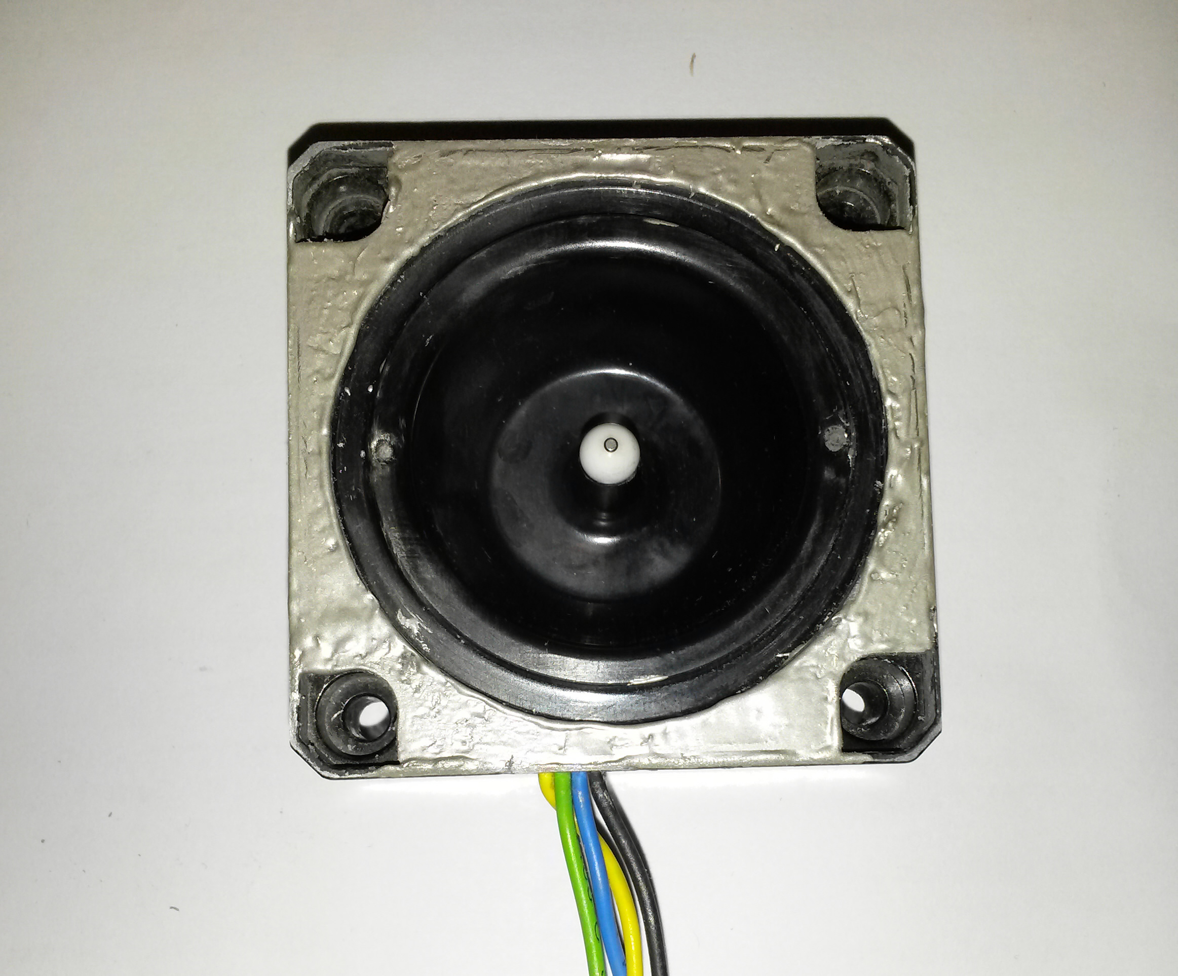

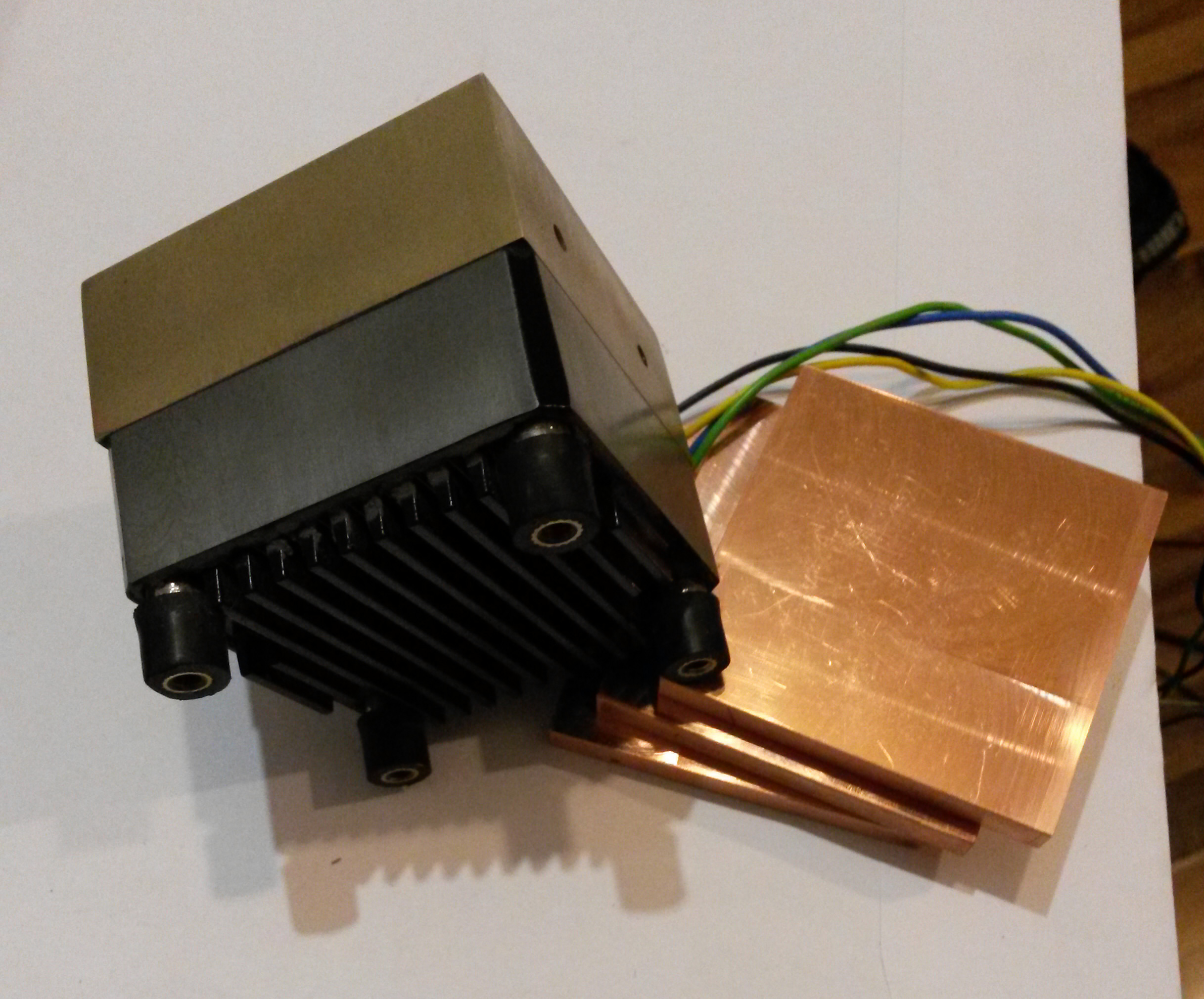

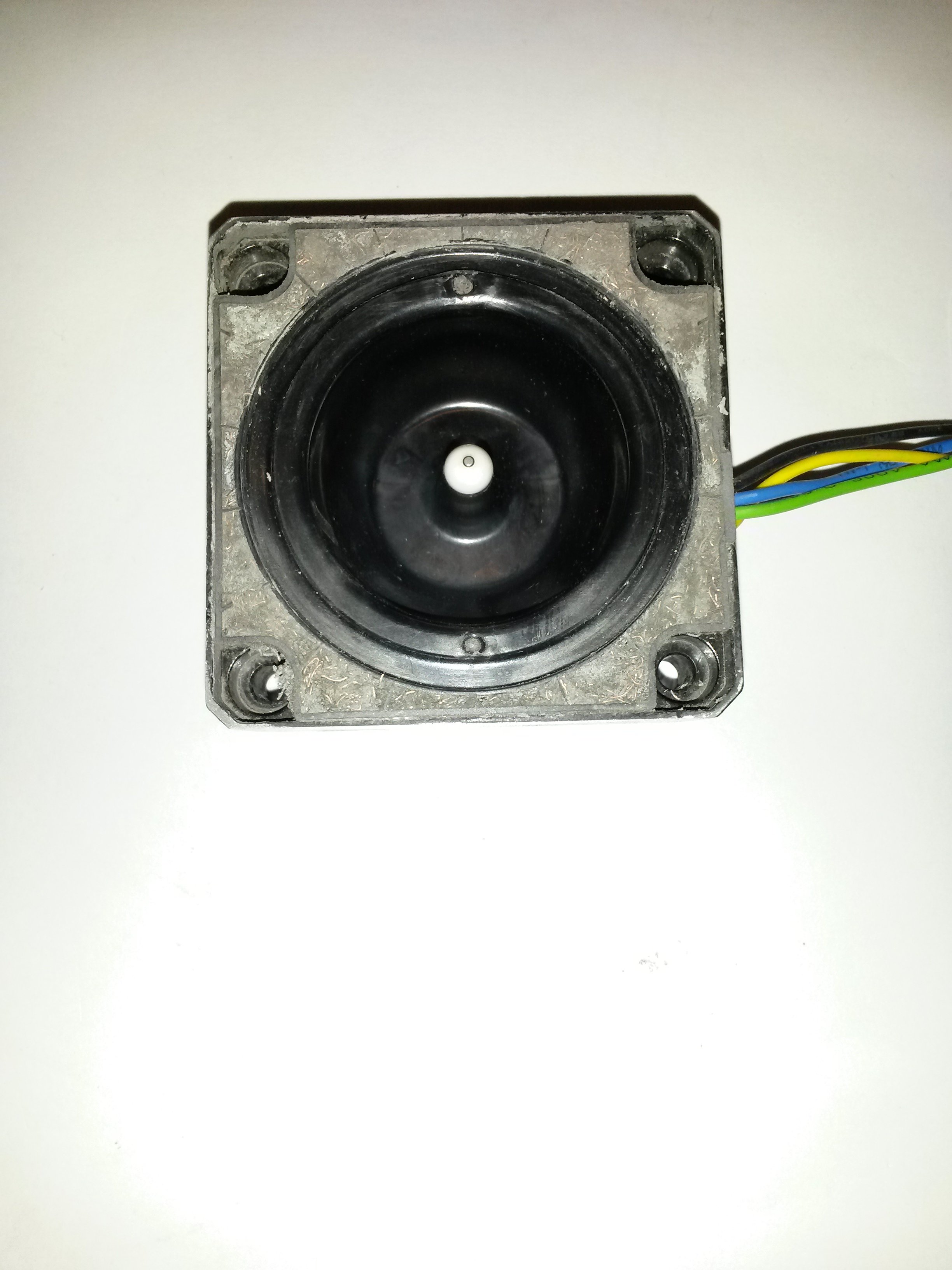

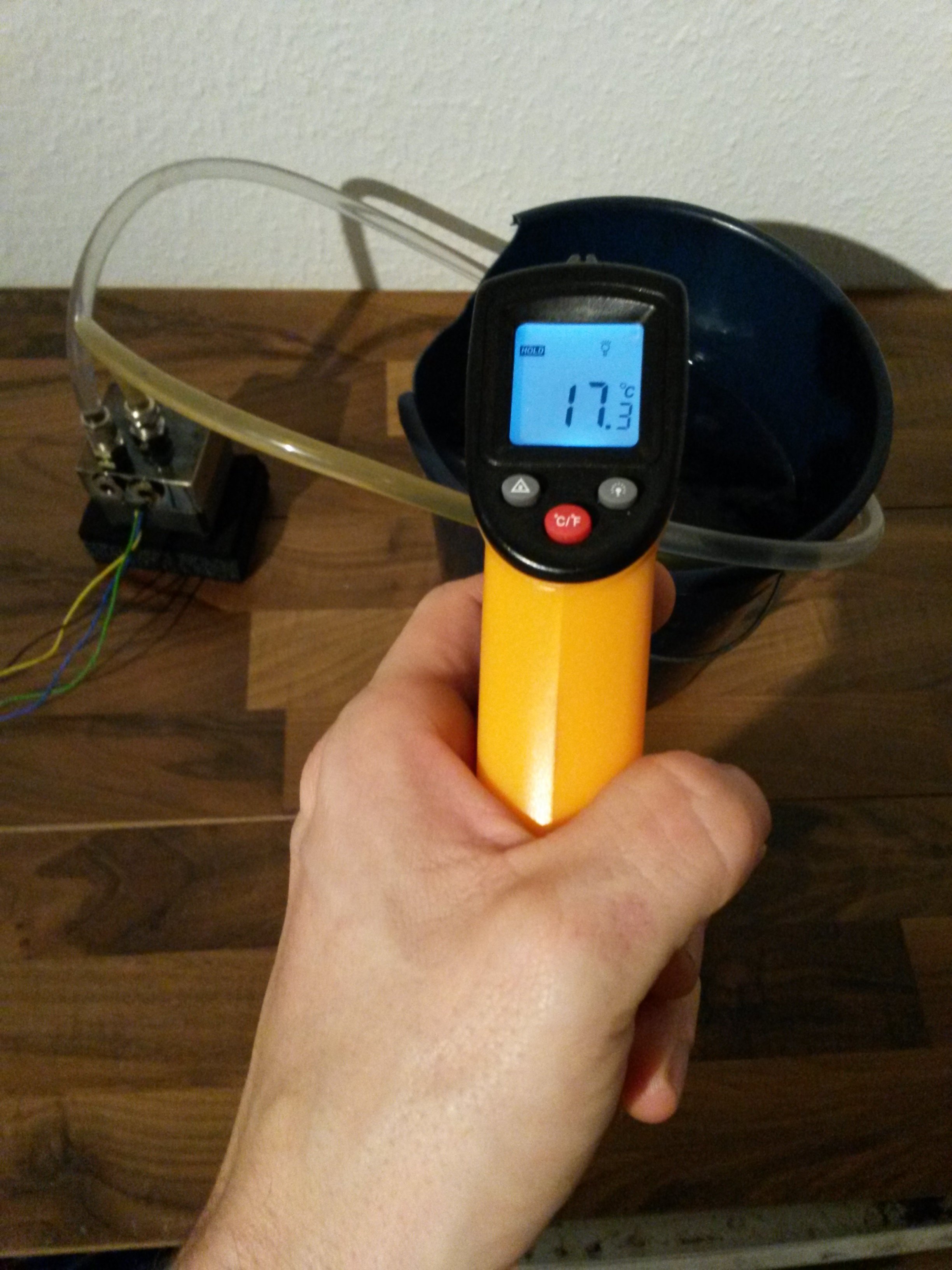

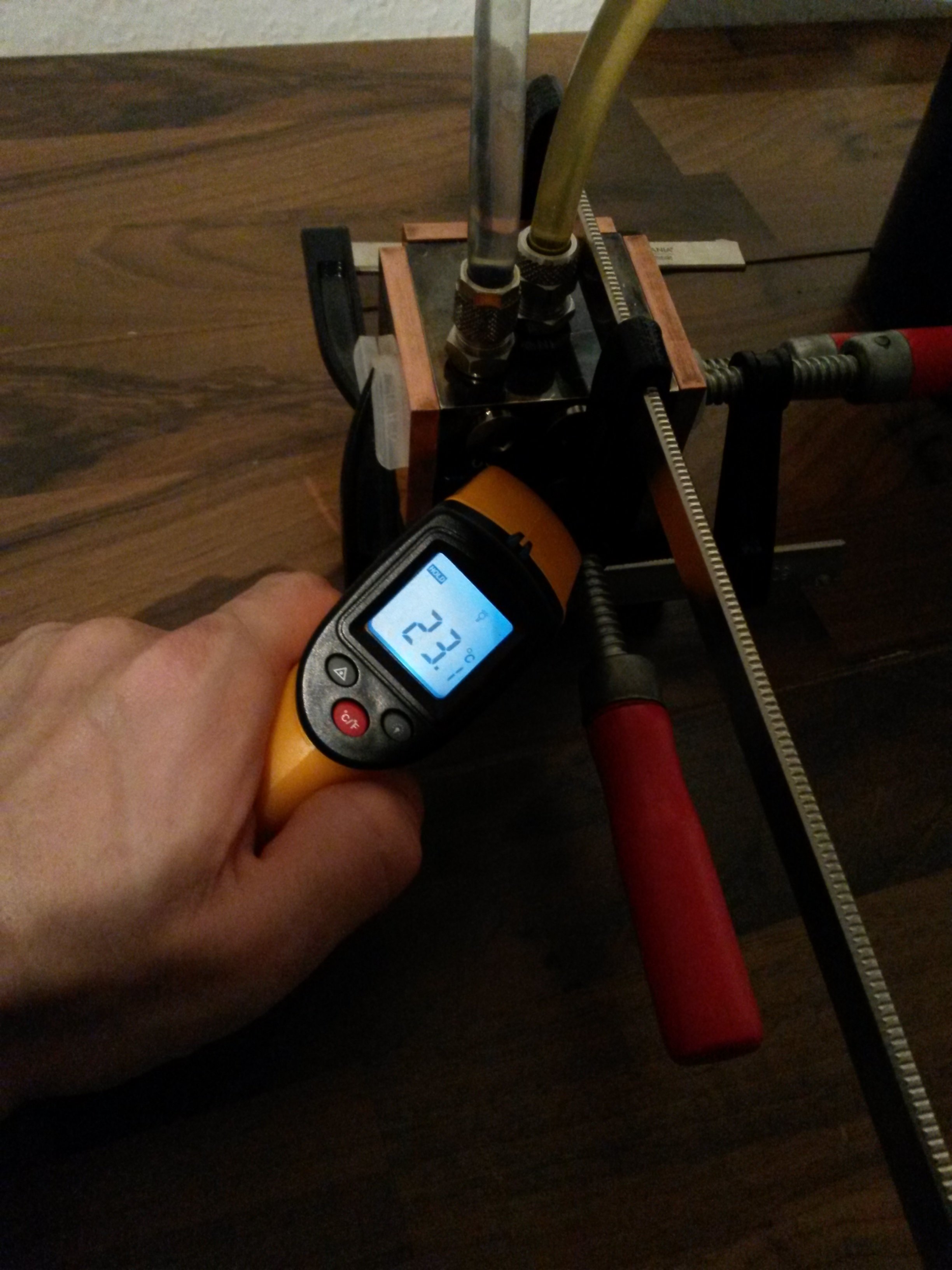

Man beachte das Bild "Lainggehäuse aufgespachtelt"!
Habe im Ofen Artic MX4 +Phobya Extreme Paste + Kupferspähne via Kabel und Schere zubereitet.
Zum würzen gabs "nur" 9W/mk Arctic Wärmeleitkleber als Beigabe zum vermengen.
Und als Abrundung eine 9W/mk Arctic Wärmeleitkleber Zuckerglassur, die mit Kupfershims oder Paste den Messingpumpdeckel zum Essen einlädt.
Also ihr habt echt Probleme. :D
Und dann noch ein Alu Case, silent und Dämmung...LOL
ALU CASE? :kotz:
DIY!
