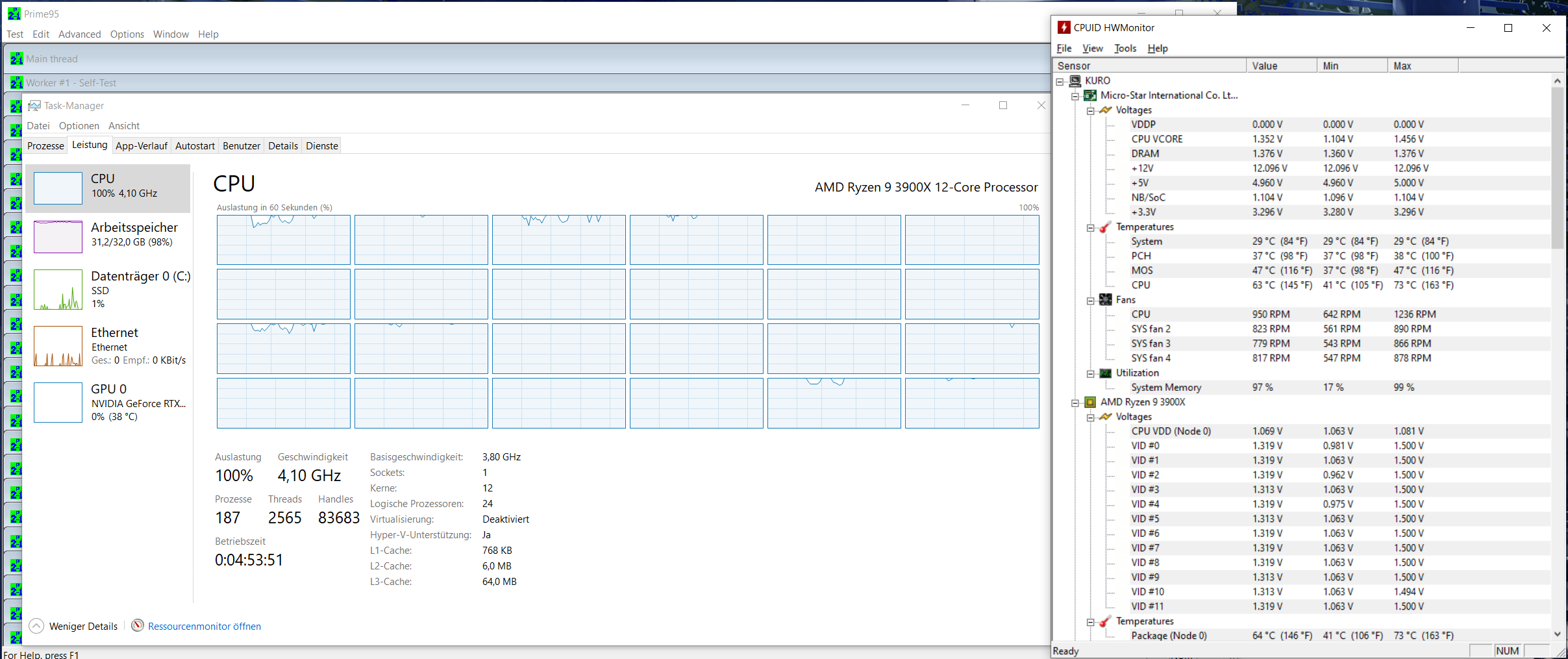

Was bitte spricht gegen das Pure Base 500? Kann mir keiner sagen, dass ich da mehr Airflow brauche oder was auch immer. Hier mal n Test mit prime95. Dabei läuft das System flüsterleise.

Dein System wäre in nem anderen Gehäuse leiser wenn man sich das PB500 mal anguckt merkt man sofort das da Luft nicht einfach rein kommt, wie sie idealerweise sollte. Wobei es von BQ deutlich schlimmere Gehäuse gibt die es deutlich schwerer machen das Luft eintreten kann. Das behindert Lüfter bei der Luft einfuhr und lässt sie damit unnötig lauter laufen. Wenn du mit deinem System zufrieden bist, dann ist ja alles super. Jeder hat andere Ansprüche und legt seine eigenen Wünsche fest. Daher gibt es viele verschiedene Gehäuse ;-)

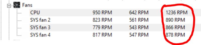

Ich höre es ja jetzt schon nicht, bzw bei 100% prime95 Auslastung
Bitte noch einmal im Modus "Smallest FFT" und deaktiviertem AVX und parallel noch FurMark. Dann wird mal ordentlich Abwärme in das Gehäuse abgegeben :D

Mein dB Messgerät, welches ich von der Arbeit geholt habe, sagt, hinter dem Gehäuse misst es 44dB. Also direkt hinter dem rauspustendem Lüfter. Dort wo sich mein Kopf im Normalfall befindet, wenn ich am PC sitze, misst es 34dB. Gemessen bei 100% Last durch prime95. Damit wir mal von der "Wahrnehmung" weg kommen.
Da eben, wie schon gesagt, prime95 allerdings sehr Abseits der Realität ist, kommt es im Normalfall gar nicht vor, dass die Lüfter so ballern müssen. Da ist es dann dementsprechend weitaus ruhiger.

Habe ein Pure Base 500 mit Silent Wings Lüftern (120er auf CPU und 4x140er Gehäuse). Bei den von Dir angegebenen Umdrehungszahlen würde ich das nicht mehr wirklich als "Silent" bewerten. Aber glücklicherweise lassen sich die Lüfter ja regeln :)
Wie gesagt, hab es ja nun sogar extra gemessen (dB).

Ja, wie ich auch bereits sagte, solche werte schaffe ich nur in prime95. In Spielen sieht das anders aus. Habe letztens erst Horizon Zero Dawn durchgespielt. Da sind die Drehzahlen der Lüfter viel weiter unten.
Aber naja, von den Leuten die sagen, dass das alles viel zu laut ist, bekommst du natürlich keine Messwerte. Da zählt einfach und allein, dass sie sagen "das ist lauter als meins"...
