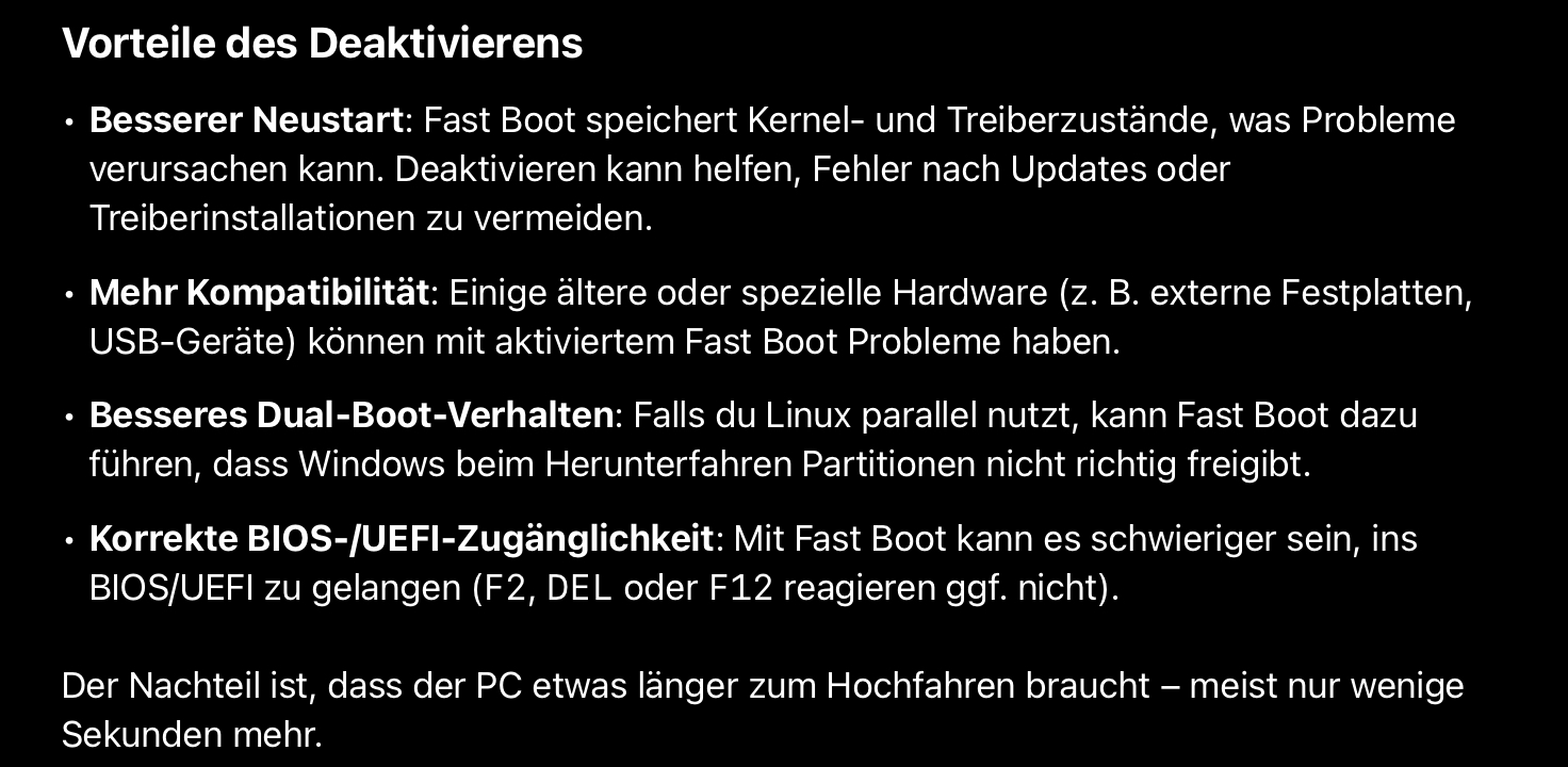

Ich habe auch noch mal ChatGPT gefragt:
Reaktionen: Bastelschlumpf
