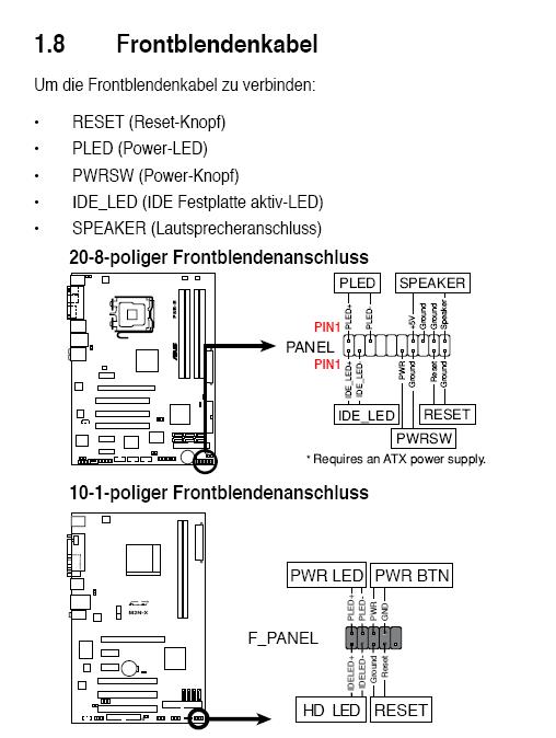

siehe Handbuch, Lautsprecher vom Gehäuse anschliessen oder den mini Speaker der vielleicht beim Mainboard dabei war

Ist der Anschluss der Gehäuse-Frontblende Pflicht? Normalerweise müsste doch die Onboard-Soundkarte über die Mainboard-Anschlüsse ohne Probleme funktionieren? Direkter werde ich denke ich nicht an den Sound rankommen? Oder irre ich mich da?

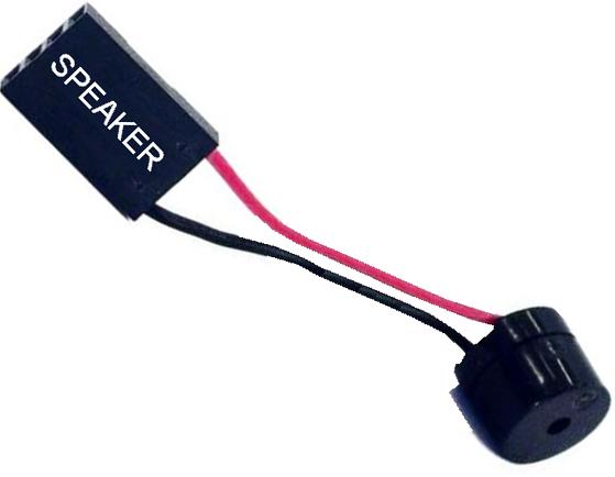

Die Onboard Soundausgabe hat rein garnichts mit dem Speaker zu tun.
2 Jahre? Öhm die Grafikkarte ist von 2008 maximal 2009. Dann lag die bei dir aber sehr lange im Keller.
sowas brauchst du um Systemtöne also Piepser zu hören.

Damit Du das Piepen Deines Mobos hören kannst benötigst Du einen Minispeaker, den Du direkt an die Speakerbuchse des Boards anschließt.
