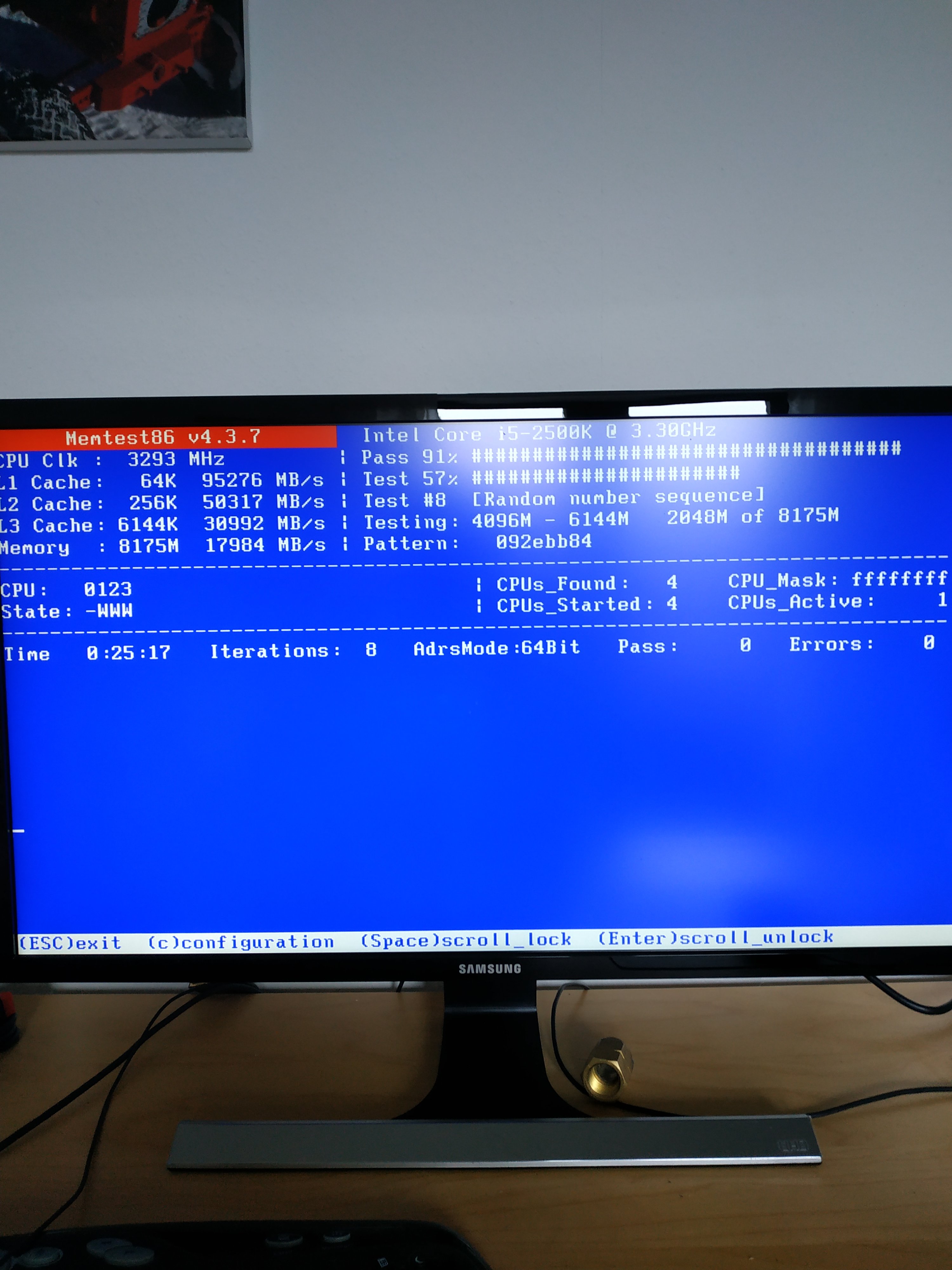

Meintest läuft gerade. 87% und keine Fehler.

Hab auf Standardeinstellungen gestartet.
Bei iterations steht 8. Bedeutet das dass es der 8te Durchlauf ist?

Bei Pass steht 0, das heißt, dass du noch keinen einzigen Durchlauf hast.
Du hast den ersten Durchlauf erst zu 91% abgeschlossen.
Danke. Dann lass ich das Programm Mal ein paar Stunden laufen.

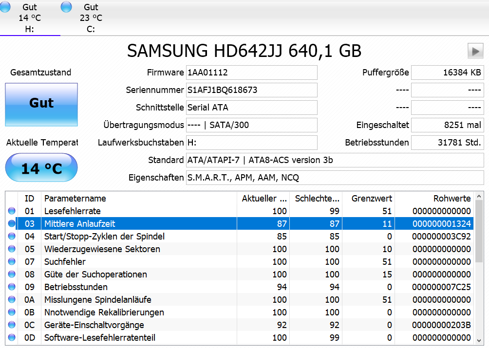

Welche Werte (SMART) hat die Crucial CT256MX100 SSD. Vielleicht bist du schon mit der SSD am Lebensende.
MEMtest hat keine Fehler gefunden.

Die SSD scheint auch i.O. zu sein:
