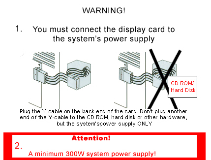

also, ich hab zwar keine 6800 ultra aber bei den stromanschlüssen weiss ich nur, dass es nicht zwingend 2 seperate sein müssen, aber sicherer ist es auf 2 seperaten...
du kannst ja bei den anderen strängen 2 y - kabel anhängen, dann hast du wieder genausoviele anschlüsse wie vorher...
Details zur Anschluß:
Das stimmt so nicht ganz.Habe auch meine 9800XT am gleichen Strang wie meine 2 Festplatten hängen.Und alles läuft seit fast einem Jahr ohne Probs.
Nun weis ich aber nicht wie das bei den Geforce 6-Karten ist.Die scheinen ja viel mehr Strom zu brauchen.
Oh ja die brauchen wirklich mehr Strom. Wenn ich an meinem Rechner zwei USB Festplatten anschließe (darunter der Archos AV480, der VIEL Strom zieht) bekomme ich die Fehlermeldung über mangelnde Stromversorgung der 6800 Ultra, macht aber nix da ich derweil eh nicht zocke. Das obwohl ich die Grafikkarte an zwei seperaten Strängen habe und die kommen vom 550 Watt Netzteil von Cooltek ohne weitere Geräte an den Kabeln, allerdings übertaktet.
