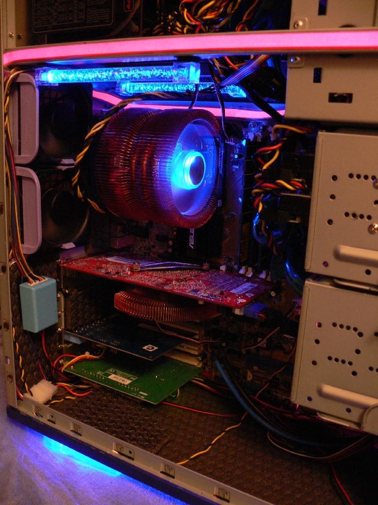

Ich hab ein Problem mit der Grafikkarte, und hoffe, das mir da jemand von euch weiterhelfen kann. Wenn ich beim Grafikkartentreiber AA4*, AF8* einstelle, und dann eine zeitlang spiele, steigt meine Grafikkarte, so nehme ich an, aus. Im PC sind verbaut P4 3,2GHZ, 1GB RAM, GeForce 6800GT GLH, und ein bequiet 520Watt Netzteil. Die Performance der Grafikkarte habe ich mit dem EXPERTTOOL auf GPU 400MHZ, Speicher auf 1200MHZ :D hochgetaktet, also nicht übertaktet!:evillol: Ist ja normal bei dieser Karte. Wenn ich dann eine zeitlang spiele, kommt es öfters einmal vor, das ich dann mit einmal nur noch grün-rote Streifen auf meinem Bildschirm habe, und ich den Pc neu hochfahren muß. Gekühlt wird die GPU und die CPU jeweils mit dem neuesten Zalmanns:king: , dürfte also von der Wärmeentwicklung kein Problem sein. Die GPU liegt bei ca 60 Grad beim spielen mit dieser Konfiguration, die CPU auch. Am Strom kann es eigentlich auch nicht liegen, da die bequiet-Netzteile auf der 12Volt Leitung mehr als ausreichend Ampereleistung bringen. Ich kann mir nicht erklären, an was das liegen kann, und hoffe auf eure HILFE !!! :freak:

Das hört sich nach defektem Speicher an (Streifen). AA ist auch sehr Speicherlastig, könnte also eine Erklärung sein.
Tritt dieser Fehler auch ohne Übertaktung auf?

hab gesehen, du hast wie ich, viel leucht krims krams usw. hoffe du hast die graka an nem einzelnen kabelstrang dran, also das nicht da noch ne festplatte oder sowas mit dranhängt. Hast du mal die agp spannung geprüft vom mainboard und die agp frequenz? ich hatte sowas ähnliches mit meiner, da war der agp takt nach nem biosupdate auf 100 statt 66 mhz

Na das ging ja schnell! Danke für die schnelle Hilfe! Ohne übertaktung habe ich das Problem nicht, allerdings. Aber auf der anderen Seite, wie kann das bei so ner Karte sein, ich meine, das ist ja keine 0815 Karte. Ich hab sie mir ja extra für "überragene" Grafikdarstellung gekauft ;-). Ist das Speicherproblem ein Garantiefall?

1200 MHz sind sicher nicht normal... - das ist schon das oberste Ende bei der NV 6800GT
Standard sind 350 MHz Core und 1000 MHz Memory => 1200 MHz sind def. zu hoch.
Speicherdefekt auf Zeit vorprogrammiert - lass es bei 1150 MHz gut sein.
Die GT hat meistens 2.0ns RAM (500MHz) eff.1000 Mhz, die Ultras 1,6ns (625MHz) eff. 1250 Mhz.
Der Durchschnitt der Übertaktung bei den 6800 GT Karten ist bei 410 MHz Core und 1170 MHz RAM.

Oh, so viele Fragen auf einmal, hoffe, ich bekomms zusammen ;-)) ! Als Treiber benutze ich forceware 81.98. Als Mainbord habe ich ein ASUS P4P800 E-DELUXE, und meine Speicher sind 400er Infinion, CL3 ;-( . Das Lichterzeug hab ich extra an einem Stromstrang, und für die Grafikkarte ist bei diesem beqiet-Modell extra ein Stromanschluss vorhanden. Deswegen hab ich es auch gekauft ;-) . Die Frequenz hab ich noch nicht gemessen, weiß auch ehrlich gesagt nicht, wie ich das machen kann. Ein BIOS Update habe ich noch nicht gemacht, lasse auch lieber die Finger davon, da es bei manchen Probleme danach gab.

Ja, der 1,6ns Speicher ist verbaut, und auf den Ram´s sind passive Kühlkörper drauf. Werden also mitgekühlt. Hab den Zahlmann genommen, weil er leiser ist und besser kühlt als der Silencer. Außerdem hätte er eh nicht gepaßt wegen den Wiederständen, die da noch zusätzlich draufsitzen.Ich hab jetzt mal ne Weile gespielt mit 350/1000 MHZ, läuft ohne Probleme. Ist aber schon ärgerlich das ich auf Angabenwerte von Gainward nicht takten kann, obwohl sie damit werben. Sauerei!!!! Kann man da was über Garantie machen???
