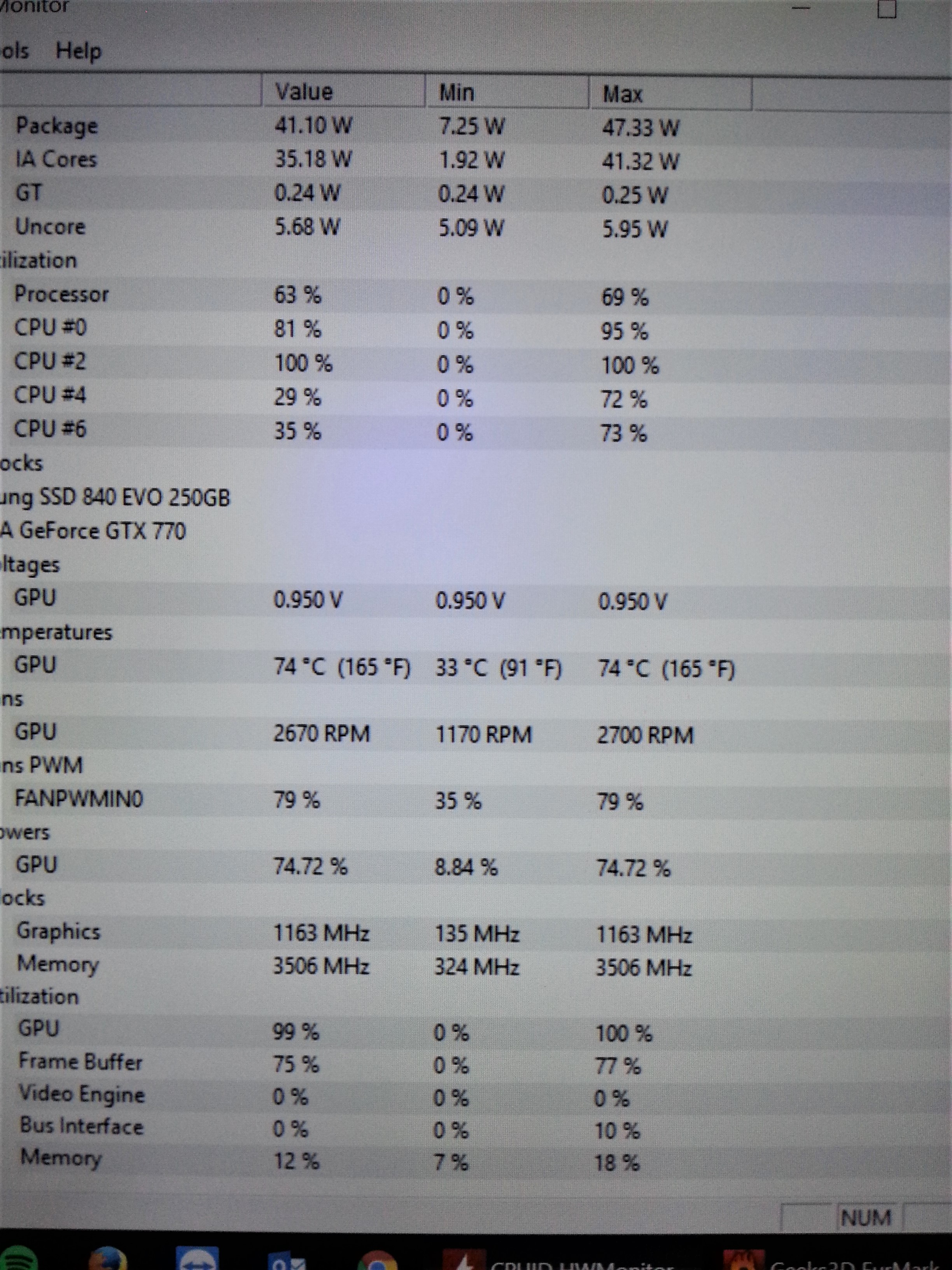

Kurz danach kam der Absturz, die Temperatur der GPU lag dann bei 75°C.
Deswegen glaube ich ja auch nicht an thermische Probleme der Karte. Auch steigt die Leistungsaufnahme der Karte nach dem Start des Tests recht fix an und ändert sich in FurMark dann kaum und bleibt auf einem relativ konstantem Niveau.
