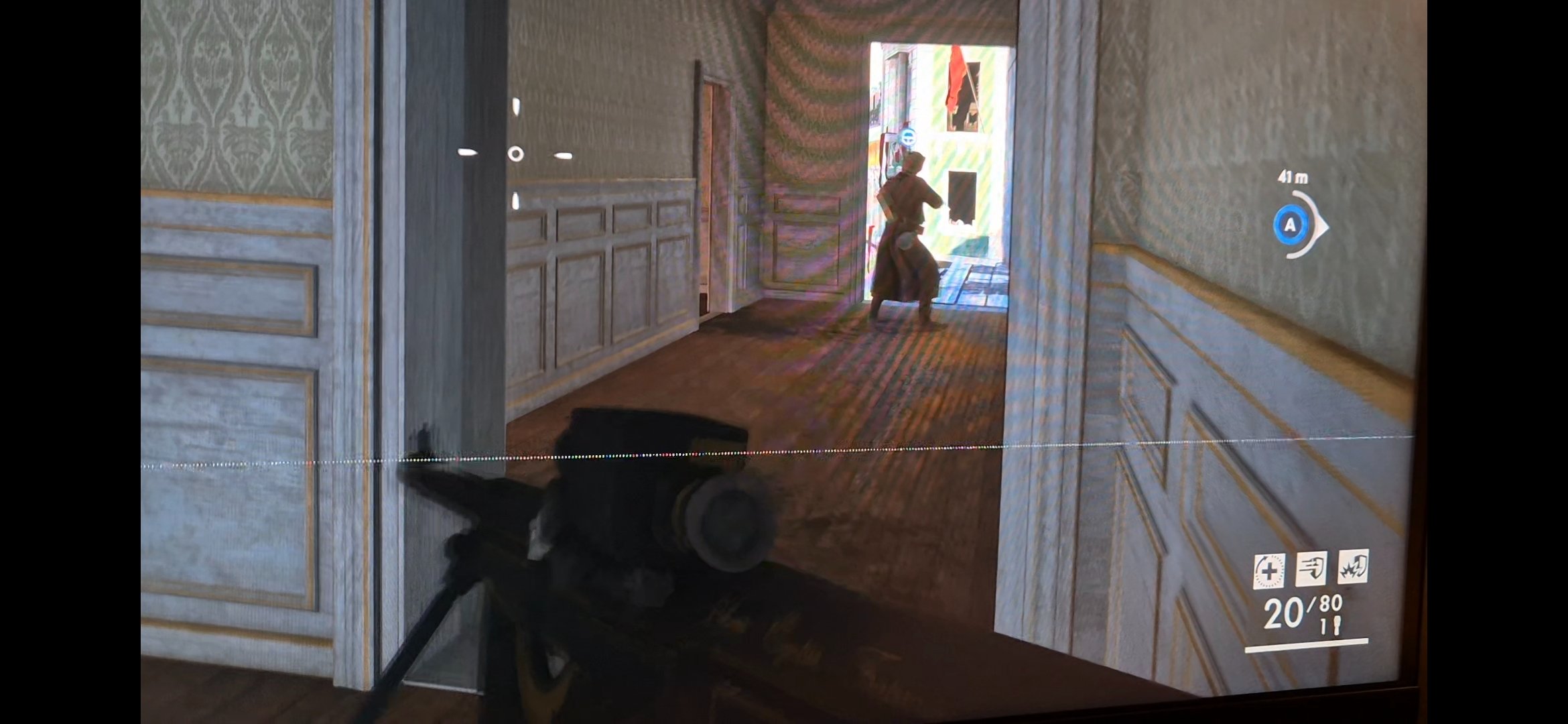

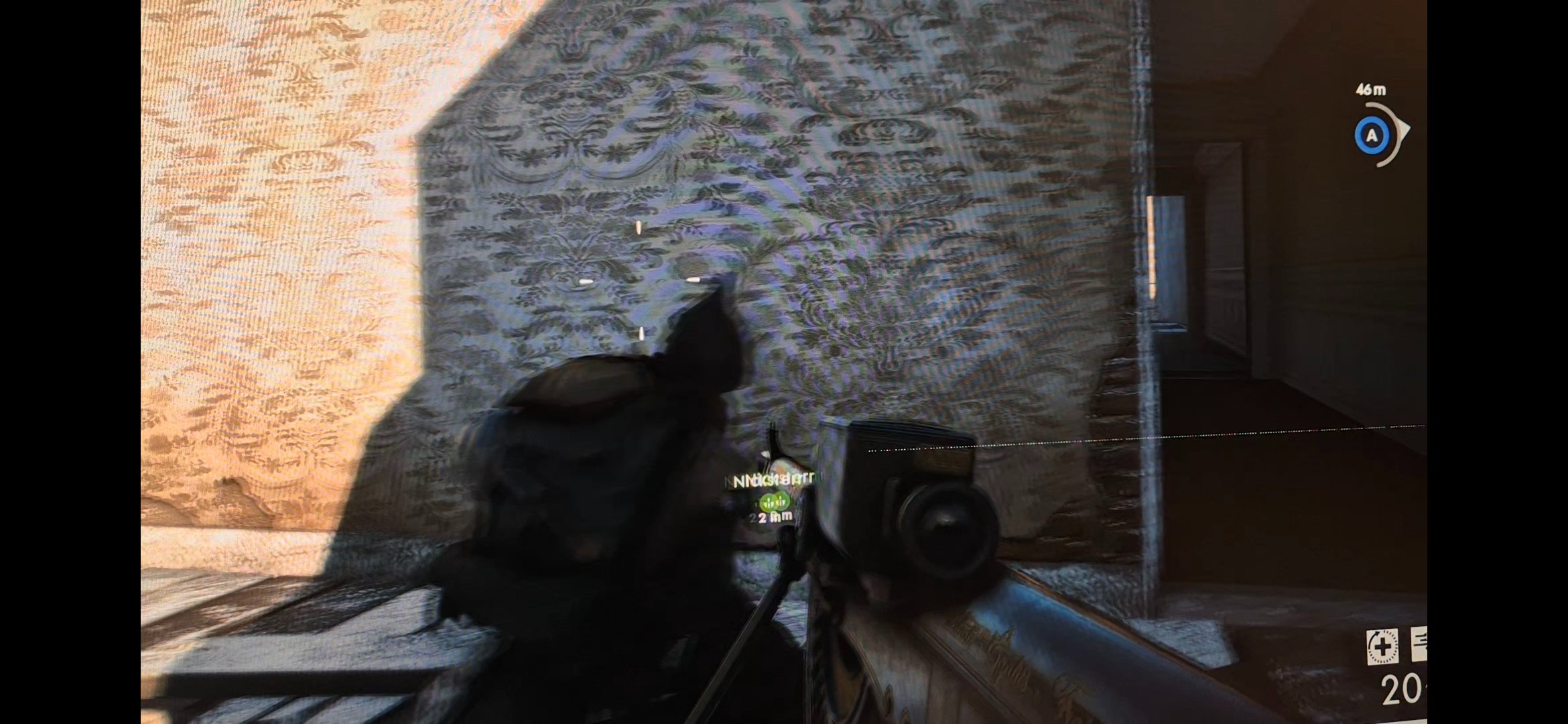

ich habe vor kurzem eine MSI GeForce RTX 5070 Ti Gaming Trio OC Plus bei Mindfactory gekauft. Leider habe ich massive Probleme mit der Karte:
Während des Spielens schaltet sich die Grafikkarte plötzlich ab. Teilweise erscheinen auch Streifen auf dem Bildschirm. Ich habe die Karte daraufhin an Mindfactory zurückgeschickt. Laut deren Aussage wurde sie getestet – angeblich ohne jeglichen Fehler. Das Problem besteht jedoch weiterhin. Treiber sind aktuell, Temperaturen sind im normalen Bereich, Netzteil ist ausreichend. Ich bin jetzt etwas ratlos und frage mich: Was kann ich als nächstes tun?
Hat jemand ähnliche Erfahrungen gemacht – insbesondere mit dem Rückgabe- bzw. Gewährleistungsprozess bei Mindfactory?
Für Tipps oder Einschätzungen wäre ich sehr dankbar!
Update: Problem mit der Grafikkarte gelöst!
ich wollte mich bei allen bedanken, die mir Tipps und Informationen gegeben haben. Ich habe das Problem mit meiner MSI Geforce RTX 5070 Ti Gaming Trio OC (wahrscheinlich) gelöst.
Die Karte kam heute zurück, und ich habe sie eingebaut. Außerdem habe ich den Treiber von Version 572.70 auf 572.83 aktualisiert. Im selben Spiel treten jetzt keine Artefakte mehr auf, und der Bildschirm schaltet sich nicht ab. Es scheint also an dem Treiber gelegen zu haben.
Ich möchte auch erwähnen, dass mein Netzteil ein bequiet! Straight Power 11 Platinum mit 750 Watt ist, was ausreichend sein sollte.
Vielen Dank noch einmal für eure Unterstützung! Falls jemand ähnliche Probleme hat, könnte es sich lohnen, die Treiberversion zu überprüfen.
Beste Grüße!

Ist das Mainboard-Bios aktuell?
Die PCIeGen im Bios testweise fest auf 4 einstellen.
Die Verbindungen der Grafikkarte zum Netzteil auf festen Sitz prüfen.
Wie ist die Grafikkarte an das Netzteil angeschlossen - per Adapter oder direkt per 12VHPWR-Stecker?
Reaktionen: LordLaden, KEV24in_Janßen und aragorn92
Angeschlossen mit 12VHPWR-Stecker, Monitor Kabel tauschen bringt nichts, mit eine andere rtx 5070 ohne ti funktioniert alles einwandfrei.

Die aktuelle Situation bei den "abscheulichen und peinlichen" Treibern von/bei Nvidia auch mal im Blick haben und ggf. hier mal rumprobieren - oder halt auf nen funktionierenden Treiber warten, sofern es daran liegt 🥴
# Treiberprobleme bei Geforce-Grafikkarten nachgestellt: Harte Worte von Gamers Nexus (pcgameshardware.de)
# Get It Together, NVIDIA | Terrible GPU Driver Stability (Gamers Nexus @ YouTube)
Reaktionen: -MK, bttn, aragorn92 und 2 andere
@midwed Da ich leider einer der Leidtragenden bin, könnte ich gerade im Strahl kotzen.
Seit vier Monaten geht das jetzt so.
Es ist wirklich peinlich und für die Kunden sehr ärgerlich.
Mal ältere Treiber getestet? Man gerne einige Versionen zurückgehen, sofern nicht unbedingt ein bestimmtes Update benötigt wird.

Also ich habe mit dem aktuellen Treiber massive Probleme und bin auch zurück zu 566. Seit dem keine Abstürzte oder Bildfehler mehr. Teste den Mal.
Reaktionen: RedPanda05 und qiller
Eigt. würde ich FireFly zustimmen, aber läuft der 566er Treiber mit der 5000er Gen überhaupt?
Nein.
5080/5090: ab 572.16
5070 Ti: ab 572.47
Reaktionen: qiller
Azghul0815 schrieb:
ich dachte, die shitshow ist mittlerweile vorbei...
572.83 läuft bei mir Problemlos auf der 5090
Dito hier mit einer 5070ti, aber ist auch nur 1 Monitor angeschlossen. Soll/kann ja Probleme mit Mehreren geben wenn.
Soweit ich weiss braucht man für 5xxx Treiber ab 57x.xx.
