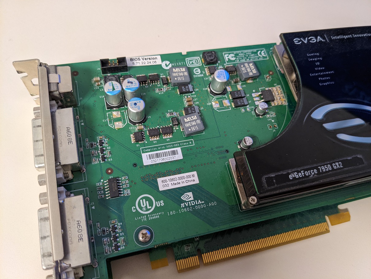

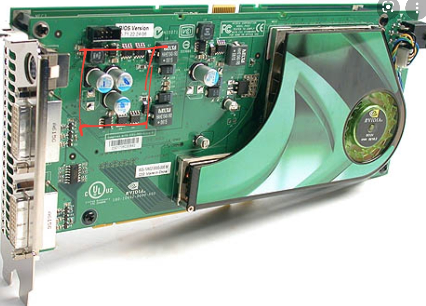

Alle bilder welche ich finden konnte, waren mit drei Kondensatoren.
Die scheinen für die Stromversorgung der ersten als auch zweiten Karte zu dienen.
Kondensatoren werden häufig zum Glätten verwendet. Auch können extrem kurze Lastspitzen mit gut Dimensionierten Kondensatoren aufgefangen werden, ohne das das Netzteil das abfangen muss.
Nun, wenn du ein gutes Netzteil hast (und keines aus der Zeit der GPU ;) ) dann könnte die Karte wohl wirklich funktionieren.
Alternativ kannst du die Karte kaufen, und selber Kondensatoren auflöten - es müssen ja keine SMD Kondensatoren sein.
Reaktionen: frajen
Die Kondensatoren dienen in der Regel zur Filterung / dienen als lokale Energiespeicher um Schwankungen in der Stromaufnahme benachbarter Komponenten auszugleichen / abzupuffern.
Für mich sieht es so aus, als ob die Kondensatoren ab Werk erst gar nicht bestückt waren - genau wie der eine Kondensator rechts im Bild. Ich nehme an, dass die Kondensatoren parallel geschaltet sind. Wenn man die Kapazität erkennen könnte, dann könnte man sehen, ob vielleicht der einfach bestückte eine größere Kapazität hat als die die drei bestückten und damit effektiv die gleiche Wirkung erzielt. Parallelschaltung und Kapazität kann man anhand der Fotos leider nicht erkennen.
Reaktionen: frajen

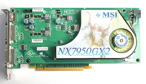

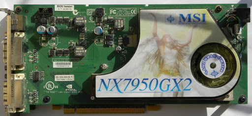

Also ich hab hier eine Asus mit 3 Kondensatoren. Allerdings auch mit Bios Version 5.71.22.24.06, die auf deinem Bild hat ja 38.16. Also vielleicht ja wie vermutet Einsparung bei neueren Modellen?
Hab auch grade Bilder von zwei MSI Karten gesehen, eine mit 3 und eine mit 2 Kondesatoren

AGB-Leser schrieb:
Würde mich wundern, wenn eine neue Revision einfach mal so viel Teile sparen würde...
Je nach dem was das sind Kosten die mal eben 20 cent das Stück. Lässt du drei davon weg, sind das pro Karte mal eben 60 cent, was bei 100k Stück auch wieder 60k Euro sind.
Von der Postition her sind das eh nur bulk. Die wichtigere Filterung findet sowieso näher an der GPU statt.
Wird sehr wahrscheinlich gut laufen. Sofern es nicht geht low ESR/ESL caps drauf.
Wenn die Dinger so teuer wären, dann hätten die das schon immer weggelassen. Ich würde vorsichtig sein, ob das überhaupt richtig beschrieben wurde. Das kommt mir einfach "zuviel" gespart vor. Filtern und glätten musst du bei sowas schon richtig. Ist ja keine olle Waschmaschine
Siehe meinen Post weiter oben. Es kann technisch möglich, mehrere parallel geschaltete Kondensatoren durch einen einzigen zu ersetzen, dessen Kapazität derjenigen der Parallelschaltung entspricht. Dass Hersteller Änderungen an der Bestückung vonehmen, ist normal.
Wie ebenfalls erwähnt, ist bei bisher allen Bildern weiter rechts auch nur die obere der zwei Positionen mit einem Kondensator bestückt, obwohl das offensichtlich mal anders vorgesehen war.
Vielleicht haben sie im Laufe der Zeit auch festgestellt, dass jeweils ein Kondensator entsprechender Kapazität ausreicht und deshalb nur noch einen bestückt.
Ich persönlich hätte keine Bedenken, die Karte zu kaufen.

4 (selten) und 3 Kondensatoren sind an dieser Stelle zu finden, nicht aber 2. Wenn du von der Stelle eine Detailaufnahme bekommst, wirst du sehen, dass der abgerissen ist (mattes Lot, bzw. erkennt man noch die nach außen gebogenen Füße des Kondensators).
Unten rechts fehlt außerdem eine Schraube und wohl auch der Kunststoff-Steg. Auf keinen Fall würde ich 55 Euro für diese Karte in diesem Zustand hinblättern.
Die Karte kann dennoch funktionieren, da diese aber sowieso thermisch und durch SLI stark belastet ist, würde ich schon auf ein vollständiges Modell setzen.
Auf dem Screenshot kann ich das so nicht erkennen.
Wenn Du Dir da sicher bist, und es mit der Karte dann tut es mir leid, dass ich @wickedgonewild zum Kauf geraten habe.
