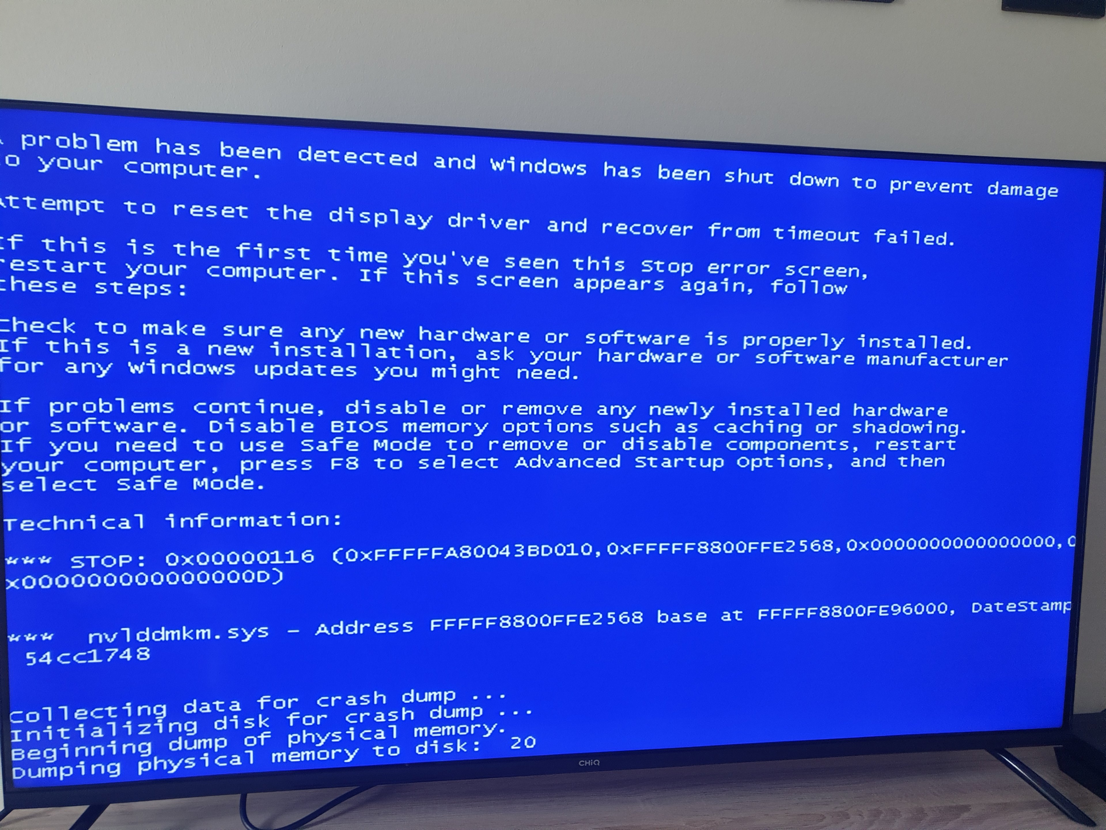

Also die Grafikkarte von ebay Kleinanzeigen ist jetzt angekommen.
Man kann in "echt" ganz klar erkennen, dass die Kondensatoren abgebrochen wurden.
Nun habe ich da eine andere Frage und wollte mal wissen ob das Verhalten normal ist. Vielleicht kann das einer der Besitzer einer 7950gx2 aus Erfahrung sagen. @wickedgonewild
3DMARK06 läuft bei mir soweit durch.
Auch World in Conflict lässt sich starten und spielen.
Möchte ich aber Crysis (dx9) oder Dead Space 2 starten gibt es einen crash mit Bluescreen.
Auch habe ich in unregelmäßigen Abständen ein schwarzes flackern für 1 Sekunde. Das tritt ständig auf. Also in Spielen und auch auf dem Desktop.
Das alles deutet für mich auf einen Defekt der Grafikkarte oder was meint ihr?
Vielleicht tritt der crash nur unter hoher Last auf?
Ich weiß nicht, wie sehr 3DMARK die GraKa fordert.
Probier doch mal Furmark aus.
Schwarzes Flackern auf im Desktop-Betrieb ist aber schon mal nicht gut.
Anschluß? VGA analog? => Signal bricht weg: Kontaktierungsproblem oder schwaches Signal.
P.S.: "Normal ist das Verhalten" (Flackern) schon mal nicht.
Erfüllt die Karte die Mindestanforderungen von Crysis / Dead Space 2 (Speicher / Leistung) ?
