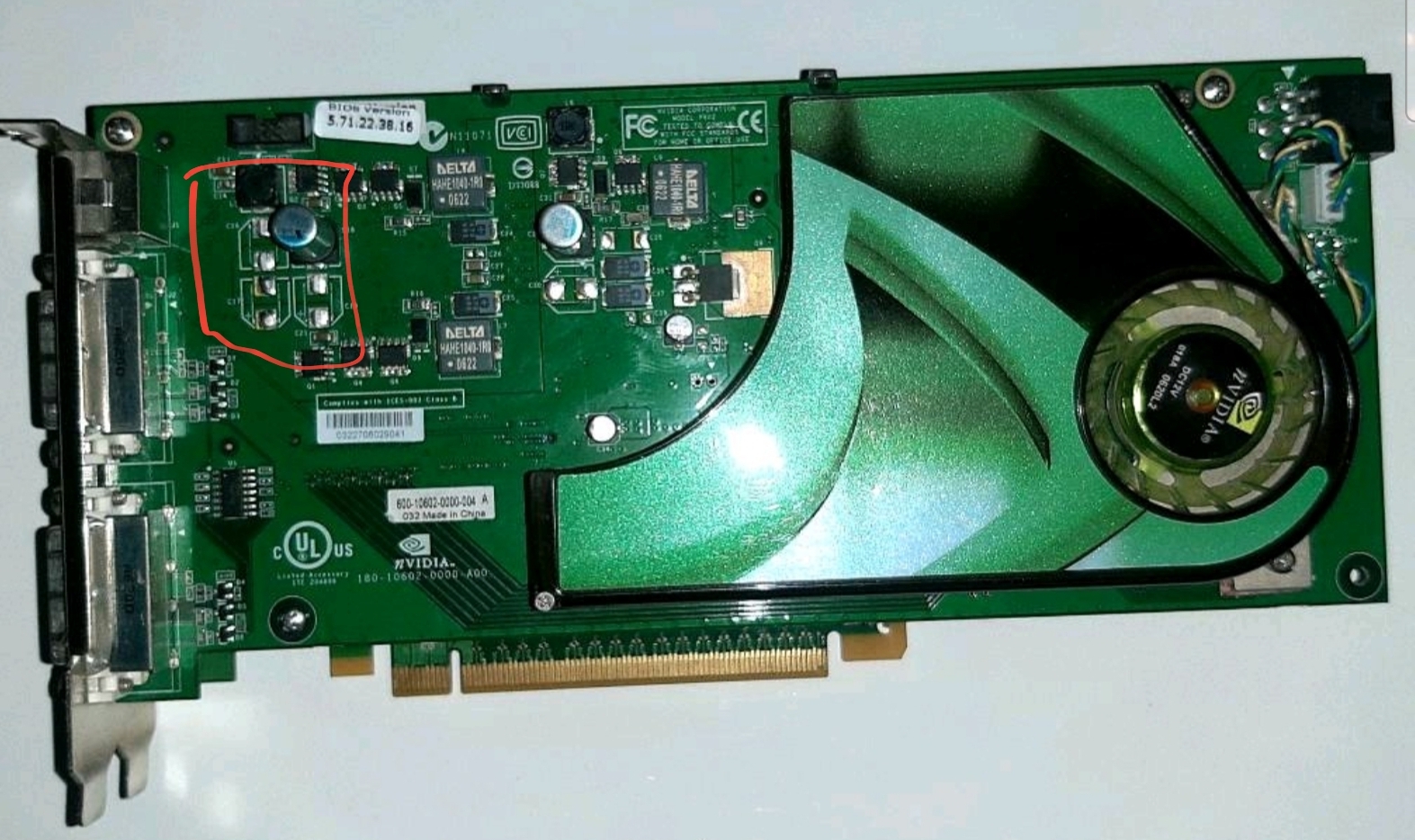

Hallo liebe Retro-Gemeinde,
Ich bin für ein Retro-Projekt auf der Suche nach einer 7950GX2.
Nun habe ich eine gefunden aber mir ist aufgefallen, dass bei der Karte die zum Verkauf steht anscheinend zwei Kondensatoren fehlen.
Die Karte funktioniert angeblich ohne Probleme.
Kann mir jemand sagen wofür die Kondensatoren verwendet wurden und ob es vielleicht Sondermodelle gab ohne diese? :confused_alt:
Bin mir unschlüssig ob ich diese nun kaufen soll.

Crysis und Dead Space belasten die Karte ganz anders, hier straft sicher das Fehlen der Kondensatoren. Der Treiber crasht ja und kann nicht wiederhergestellt werden.
Wie hier schon geschrieben wurde, dienen Kondensatoren u. a. dazu Lastspitzen auszugleichen. Gerade bei einem so anspruchsvollem Titel wie Crysis wundert es mich nicht, dass der Treiber/die Karte abschmiert.
Variiere die Auslösung (3dmark hoch + AA, knüppeldick, Crysis + Deadspace Auflösung runter, wenig Details etc.) und schaue, ob sich das Fehlerbild ändert bzw. ganz und gar hinfällig ist. Die Karte kann auch ganz einfach überhitzen. Möchte nicht wissen, wie die ohne Kühler aussieht...
Ansonsten würde ich mir die Mühe einer Analyse sparen und die Karte erst einmal in den Zustand versetzen, der für sie vom Werk aus vorgesehen ist.

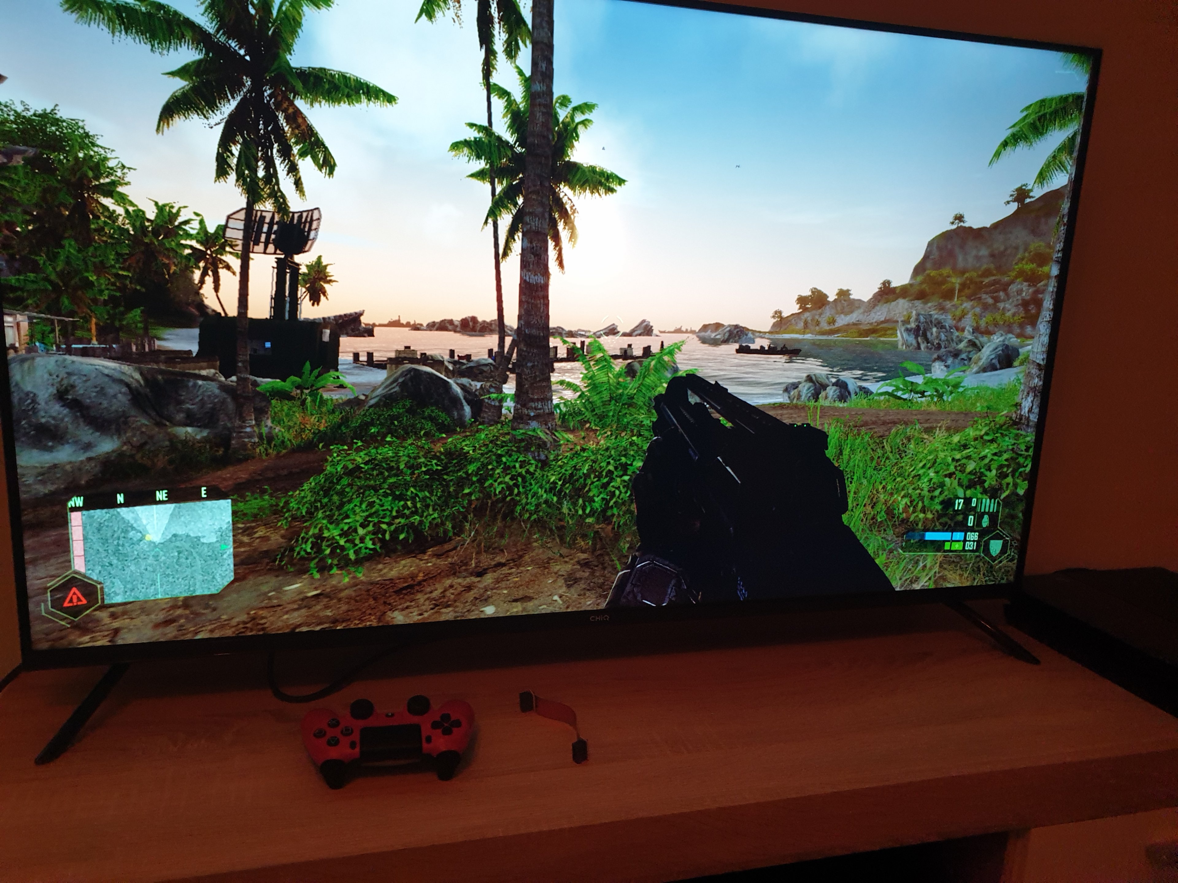

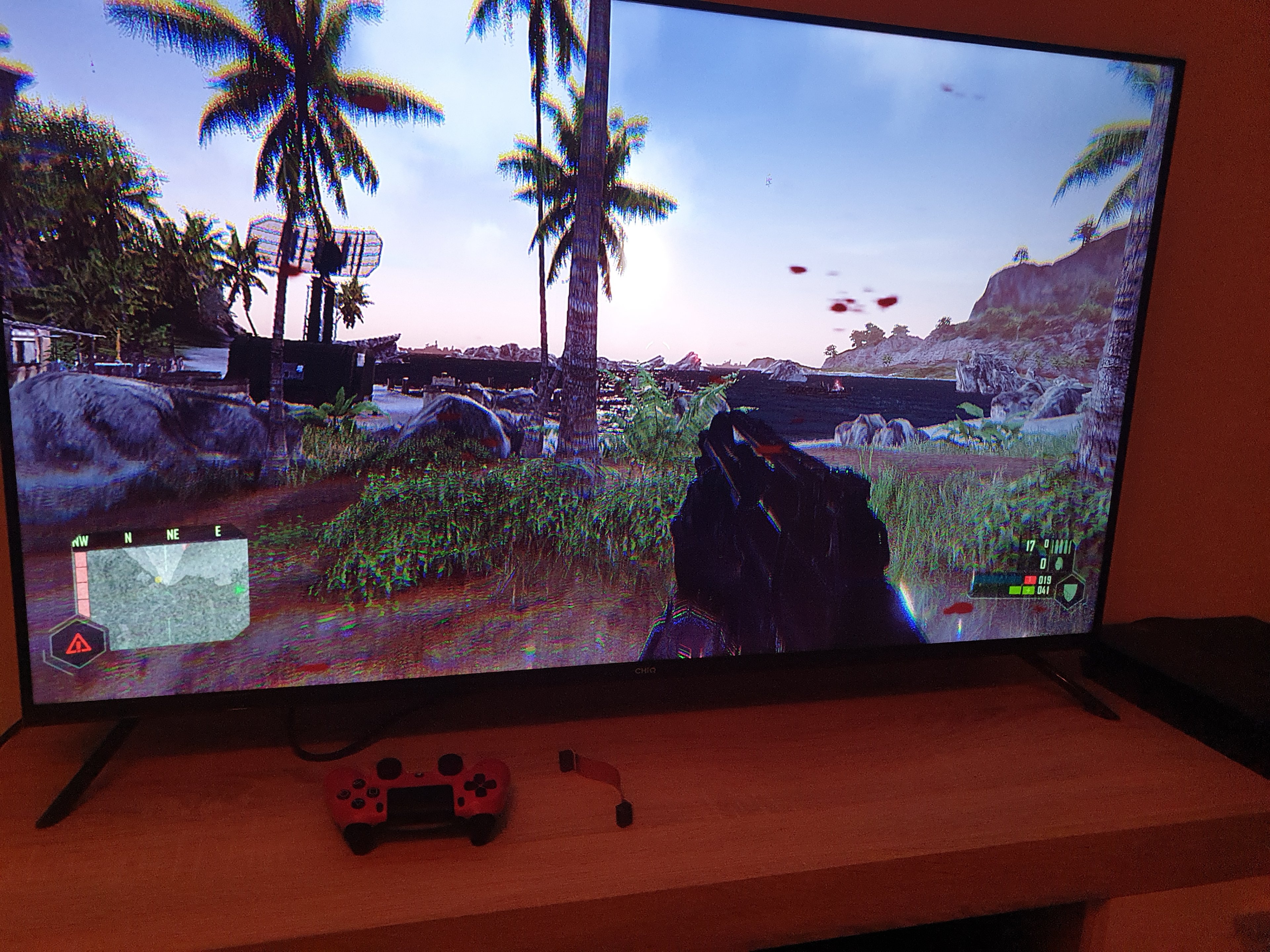

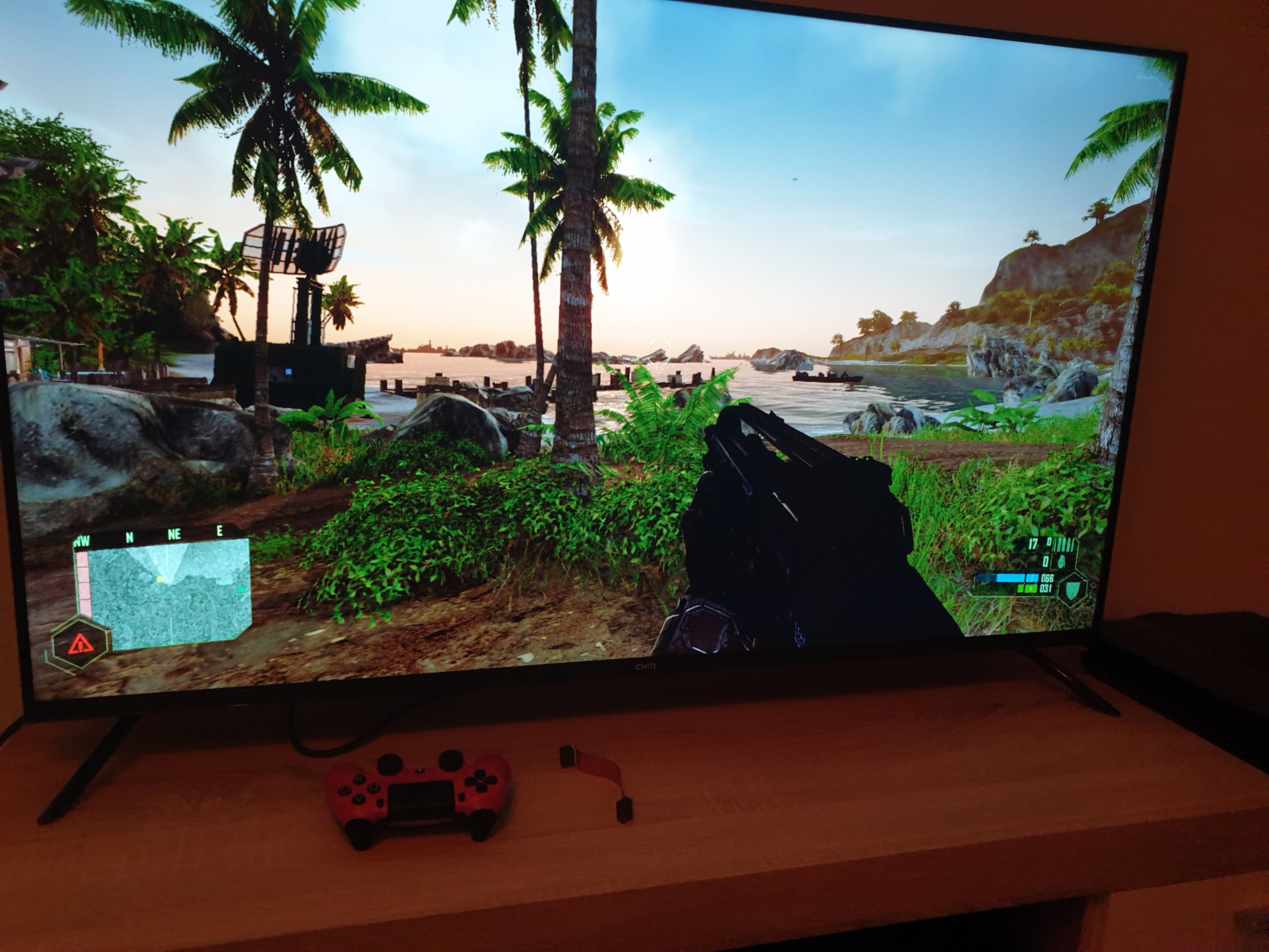

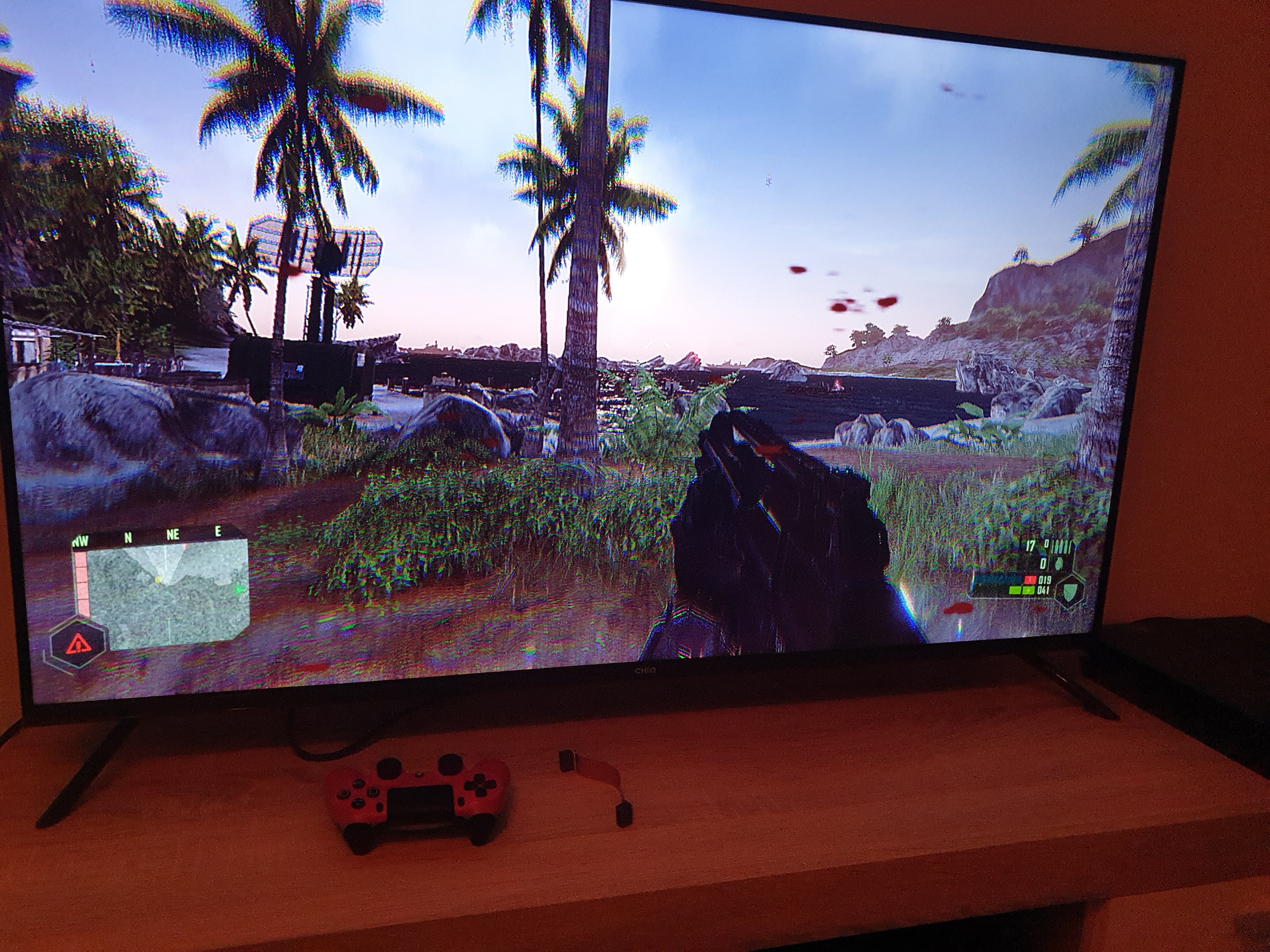

Kannst du uns ein Foto von den Grafikfehlern machen (keinen Screenshot)?
Ich hab die beiden Titel nur digital in Steam oder Origin, kann das daher nicht testen. Hab die Karte allerdings auch unter XP laufen.
Einmal ohne Grafikfehler und einmal mit.
Die ganze Bildschirmverfärbung liegt daran, dass ich gerade getroffen wurde aber es ist glaube ich gut zu sehen, dass das Wasser schwarz ist. Es flackert ständig schwarz. (War gar nicht so leicht ein Foto davon zu machen)
