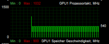

Wie die Überschrift schon sagt, taktet meine 840M im Windows Betrieb immer hoch und runter, was ich mir jedoch nicht ganz erklären kann. Da sie ja eigentlich nur im 2D Modus laufen sollte/müsste?
Der aktuellste Treiber ist installiert.
Beim notebook handelt es sich um einen Lenovo Z50-70.
Komischerweise taktet sie, wenn sie runtertaktet gleich mal auf 0 MHz, was doch eigentlich gar nicht möglich ist, oder sehe ich das falsch? :D

Das kommt von der Messung selbst.
Überwacht man zB mit GPU-Z die dGPU, dann wird diese bei jedem Sensor-Polling aufgeweckt..

@ R4Z3R: Ich habe MSI Afterburner und Speccy verwendet. Aber interessant zu wissen :)
Wie Theobald schon schrieb, auch deine GPUs laufen im Optimus-Verbund.
Diese Technik ist praktisch bei allen derzeitigen Notebooks mit nVidia Grafik und Intel-Plattform in Verwendung.
Du kannst auch im nVidia Treiber die Option aktivieren, dass im Tray immer ein kleines Symbol gezeigt wird bzgl. dem Status der nVidia GPU (an/aus).
