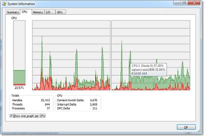

Der Process Explorer (auf CB) zeigt beim Überfahren des Diagramms den Prozess an, der die Last verursacht.

Ich habe mit dem Tool die Prozesse überprüft, und konnte feststellen dass der System Idle Process dauerhaft auf 99 bei CPU ist. Ist das normal?
Ja. Das ist quasi der Leerlauf Prozess

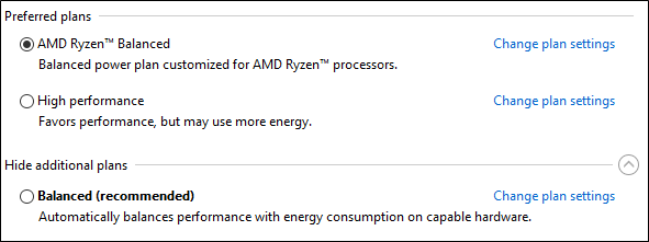

Die Energieeinstellungen sind auch richtig gesetzt? Bei mir muss ich immer manuell auf Energiespar umstellen, da die CPU sonst bis auf 4,2Ghz hochtaktet.
der ist bei mir auf ausbalanciert. ich weiß nicht warum, aber der lässt sich auch nicht ändern. immer wenn ich einen anderen auswähle wechselt es sofort zurück.

Danke für deine Tipps. Leider kann ich den Ryzen Balanced Plan erst garnicht ausprobieren.
Kühler habe ich den Arctic Freezer 34 esports Duo. Dieser konnte die Temp von meiner CPU bis jetzt immer schön niedrig halten, aber seit die CPU immer auf 4,2GHz läuft ist das leider nichtmehr so.
Hauro schrieb:
Ja, den Plan habe ich. Kann nur keinen anderen auswählen, da sich der Plan immer wieder sofort von alleine zurück setzt.
