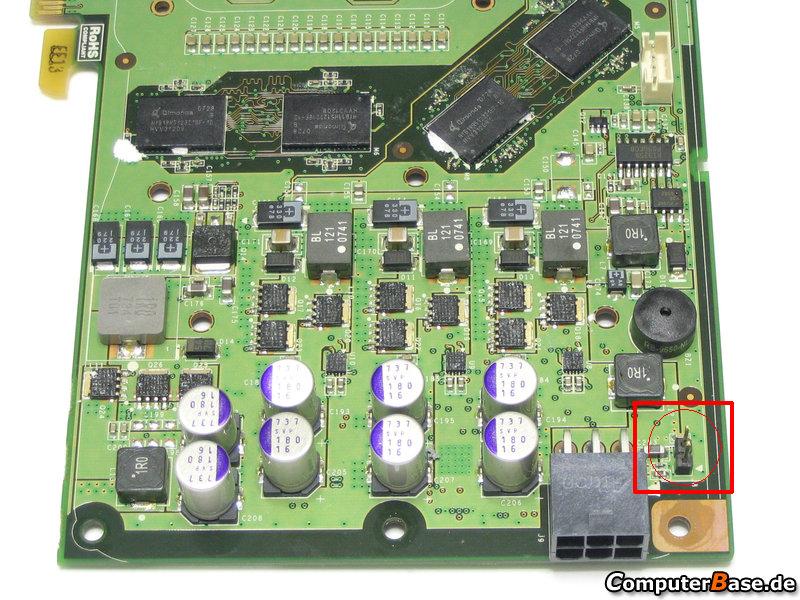

Es gibt eine Möglichkeit, die Soundkarte mit der Graka zu verbinden. Dazu musst du ein S/PDIF Kabel von der Soundkarte an den Eingang in der Graka anschließen:

2. Wo finden ich auf meiner Grafikkarte den entsprechenden Anschluss bitte?

2. Das Bild, was ich im Post #2 geposted habe, zeigt die GTS ohne Kühlkürper von hinten. Der Anschluss solte unter der Abdeckung sein, noch grad so zu erreichen (wenn man nicht drankäme wäre er ja sinnlos :D).
