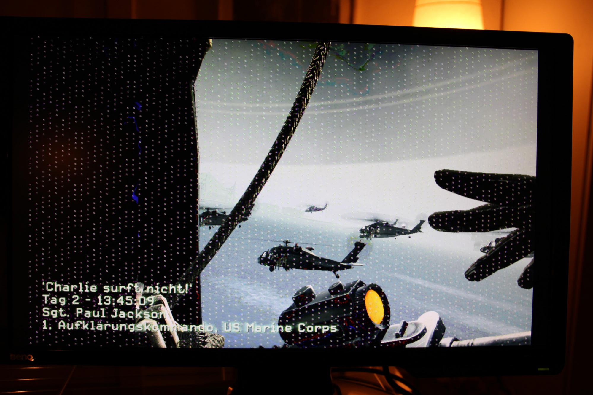

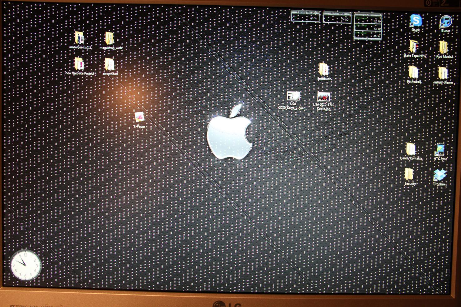

Nun ist es aber so, dass sich der PC komplett aufhängt und auf dem Bildschirm seltsame Schlieren erscheinen, wenn ich ein Spiel starte (bisher getestet: C&C Generals, COD4, GTA4). Keines dieser Spiele funktioniert also, dh. der Fehler tritt sofort auf, sobald man als Spieler loslegen will (Vorschausequenzen werden fehlerlos gezeigt). Ich muss dann immer den kompletten PC über den Powerknopf sofort runterfahren.
(Beispielbilder im Anhang)

V-Ram im Eimer, Schau mal nach "Grafikkarte backen".

mich wunderts ja, dass du überhaupt noch ein spiel gestartet bekommst.
Aber kann cih bestätigen, bei meiner 7600 GS kam es zu änlichen Bildfehlern

Vielleicht will deine Graka wegen dem hässlichen Desktophintergrund nicht mehr :D *scnr*
Nein, sieht entweder nach einem Temperatur- oder VRamschaden aus. Die Backmethode KANN helfen, ich würde aber erstmal versuchen, die Karte zu untertakten. Vielleicht macht die nach 3 Jahren einfach nicht mehr den Standardtakt mit, sowas gibt's.
