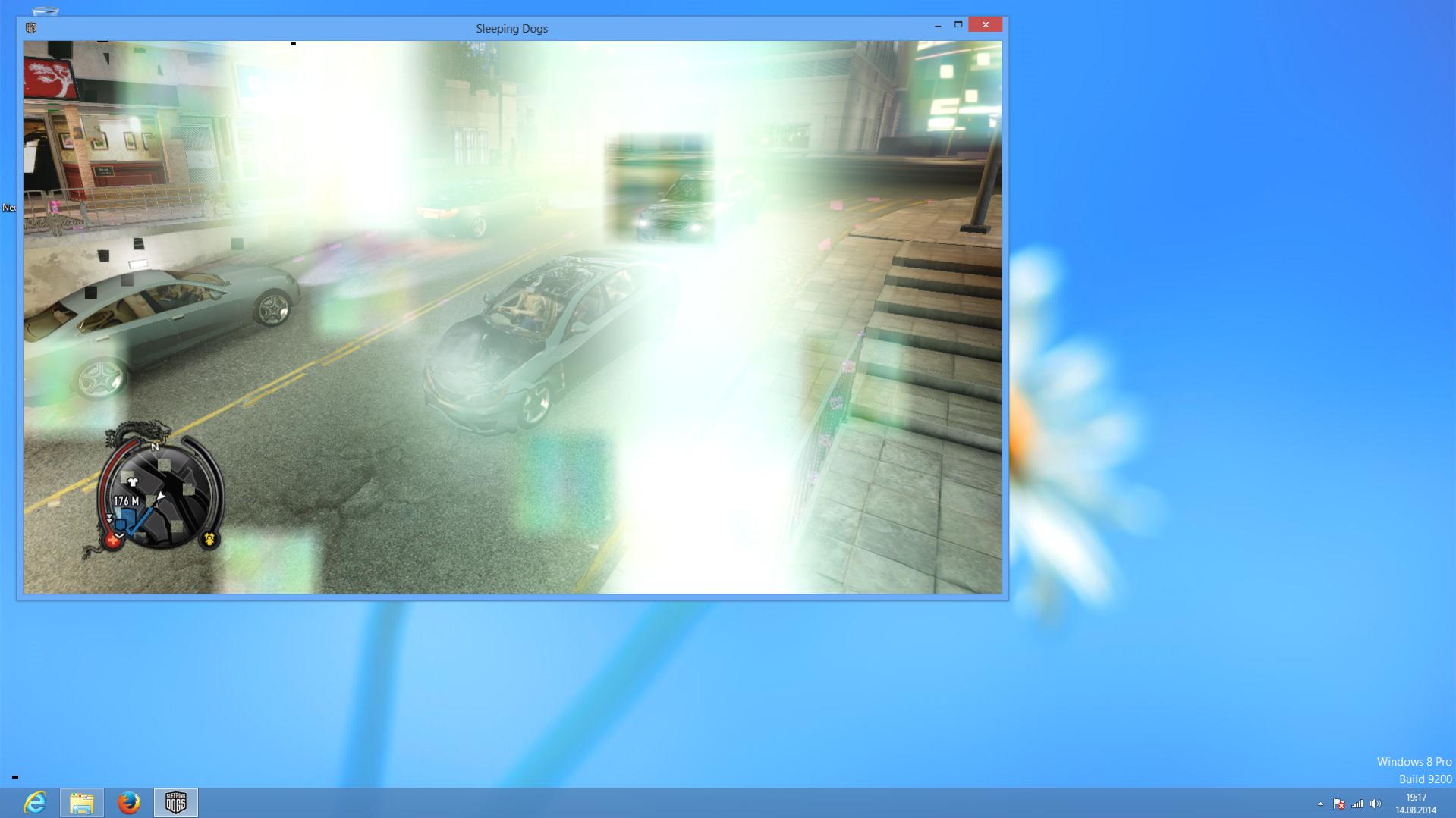

Hi Leute,
meine Geforce zeigt nach geraumer Zeit vor allem bei Spielen extreme Pixelfehler. Anfangs ist immer alles gut und dann wirds immer schlimmer! Wird sie vielleicht zu heiss???
Die Fehler sind kurz nach dem Spiel auch auf dem Desktop zu sehen, verschwinden dann aber.

Jup wie wäre es denn mal mit Messen ...
Afterburner GPU-Z ... evga tool u.s.w.
Und wenn du es dann weist ... dann mach sie mal sauber vom Staub .

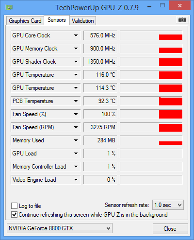

ok sie ist wohl zu heiss.... was kann ich machen???
Kühlsystem demontieren und säubern, neue WLP auftragen...
LG
wlp erneuern / lüfer reinigen
neuen kühler kaufen.
neue graka kaufen
Oh, damit hab ich nicht gerechnet. Wirklich zu warm, wenn die Werte stimmen. Es muss eine Ursache dafür geben, ich nehme an, das früher alles funktioniert hat? Hast du etwas umgebaut, verändert, übertaktet? Reinigen, auspusten, evtl. hilft es.
Ob eine 8800GTX den giftigen Gestank wert ist? Der Ofen sollte anschließend gründlich geputzt werden.
Aber zum Glück scheint es zunächst an zu hohen Temps dank vertrockneter WLP/ Staub zu liegen.
Lass das mit dem "backen" erstmal.
Bau die Karte aus und reinige die Lüfter, danach kontrolliere die Temperaturen nochmals. Womöglich ist dir damit schon geholfen.
