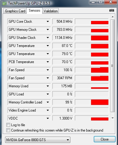

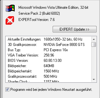

Sind 84 Grad bei einer GeForce 8800GTS im Standartbetrieb (Windows) normal! Lüfter läuft mit 100% Leistung!
Nein, das ist im Desktopbetrieb alles andere als normal.
Lies doch mit GPU-Z mal bitte den Load deiner Karte aus, also zu wieviel % deine GPU belastet ist.
Hast du Gehäuselüfter installiert?
Seit wann ist das so?

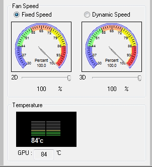

Lt. der angehängten Grafik hast du die Lüfter aber manuell auf 100% gestellt - was bei 84° aber auch dringend nötig ist.
Das geht schon fast drei Monate so. Also der Load ist bei 0% bis max. 10% was soll die auch zu tun haben, ich bin Redakteur eines Musik Magazin schreibe Artikel und lade Bilder hoch. Gehäuselüfter sind zwei 120er in Betrieb.
